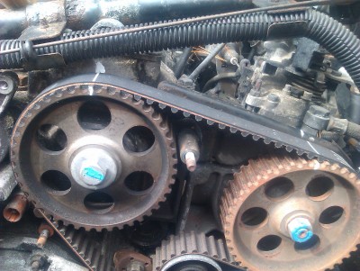

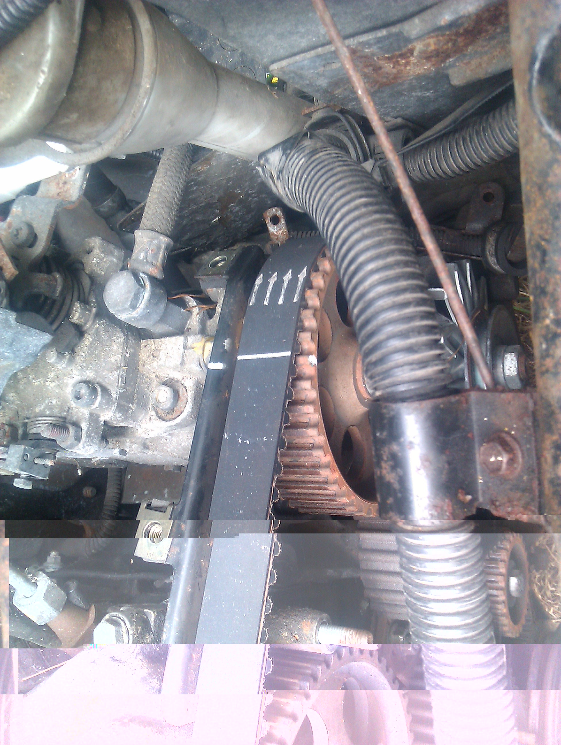

bonsoir a tous.je suis en train de changer ma courroie de distribution,mais je me suis planté dans le calage et j'ai perdu la synchronisation vilebrequin arbre à cames -:je sais qui'il faut trouver le trou de 8 dans le vilebrequin,mais je butte sur les soupapes.comment règle t'on l'arbre à cames ?? merci à tous .et bonne nuit.

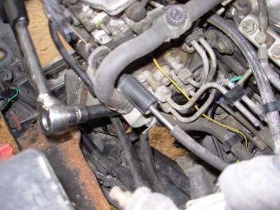

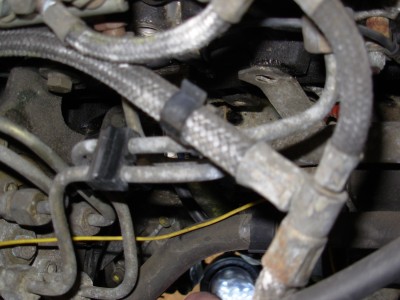

D'abord j'aimerais bien un tuyau , comment as tu fait pour retirer le bouchon pour insérer une pige de 8 dans le vilebrequin.
Ça semble vraiment coton et j'aimerais bien savoir comment tu as réussi à passer .
Ensuite sur le pignon d'arbre à came ( à gauche sur la photo) et sur le pignon de pompe à injection ( à droite sur la photo)
tu as sur l'une des dents un "coup de poinçon " d'origine, sur les miens , ils ont pris un coup de peinture blanche.
D'après la rta , il faut amener quand ton vilebrequin est bien positionné en point mort haut ( qu'avec ta pige , il ne peut plus tourner dans aucun sens) , il faut amener le repère sur le pignon d'arbre à came dans l'axe du bossage réalisé sur le couvre culasse
Et amener le repère du pignon de la pompe à injection face à l'arête du bossage sur la pompe à injection
Sur les deux photo sur le mien , on voit qu'on n'est pas tout à fait au point mort haut , le pignon poinçonné n'est pas en face du bossage réalisé sur le couvre culasse, mais , comme il est en face des repères effectués lors du démontage , je pense que ça ne pose pas de problème .
Bon courage à toi , et j'espère que tu auras d'autres réponses

il y aurait peut être aussi comme solution de repositionner le carter de distribution , et de mettre en face le pignon poinçonné et le repère sur le carter.
Si ta poulie de pompe à injection ne s'est pas décalée , tu dois avoir vingt creux dans ta courroie de distribution entre le pignon poinçonné sur la poulie de pompe à injection et le pignon poinçonné de la poulie d'arbre à cames
espace 2,1dt 1995 295 000 km
patard
Messages : 953
Enregistré le : 31 juil. 2007, 00:10
Localisation : Morbihan
Re: calage distribution d'un 2.1 td
Message non lu par patard »
Autre solution

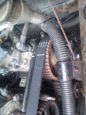

Sur ta courroie de distribution , tu dois avoir trois traits , et des flèches indiquant le sens de rotation.
Tu pourrais remonter la courroie de distribution en commençant par la poulie de vilebrequin ( sur la poulie de vilebrequin , tu as deux pignons repérés chacun par un poinçon.
Tu mets le trait le plus éloigné des autres sur ta courroie entre ces deux poinçons sur la poulie de vilebrequin. Puis , tu remets en place la courroie de distribution en allant vers l'arbre intermédiaire ( à droite et un peu au dessus de la poulie de vilebrequin)
puis sur la poulie de la pompe à injection , tu alignes le trait suivant sur la courroie avec la dent de la poulie de pompe à injection .
puis tu alignes le trait suivant avec la dent poinçonnée de la poulie d'arbre à cames.
Tu repositionnes le carter de courroie de distribution pour vérifier que les dents poinçonnées des poulies de pompe à injection , et d'arbre à came correspondent avec les repères sur le carter de pompe à injection.
Tu déposes le carter de distribution , remets rapidement la poulie damper , fais faire quatre tours de vilebrequin avec un cliquet et une douille de 22, et si ça ne touche pas ....
Il me semble que tu peux essayer un coup de démarreur sans risquer de plier de soupape.

Attention aux traits sur les courroies neuve, sur ma 25, ils n'etaient pas bon.

Pour la poulie de vilebrequin essaye avec le cache si mes souvenir sont bon il y as un repere!
Pour démonté le bouchon de la pige ca ce fait c'est un peut la bataille mais je me rappel y être arrivé par contre si mes souvenir sont bon il y as plusieurs trou qui ne corresponde pas a la pige dans le vilebrequin!

Il y a peut être un repère pmh sur le volant moteur, mais ne l'ayant jamais utilisé, je ne peux en parler.
Le trou de pige est difficile d'accès .
L'autre façon plus approximative mais suffisante, est d'enlever la poulie damper.
Derrière elle, il y a la poulie crantée clavetée sur le vilo.
Au pmh la clavette est en haut, dans le plan du moteur, comme le moteur est incliné légèrement sur la droite (on est devant lui), la clavette est en haut très légèrement à droite.
On est au pmh.
A cette position la dent avec le coup de pointeau de l'aac est dans la fenêtre du carter(et du bossage sur couvre culasse) .
Il en est de même pour la dent poinçonnée de la pi dans la fenêtre du carter ( et du bossage sur la pi)
Sur la poulie crantée du vilo, il y a une dent avec deux coups de pointeau, c'est le repère pour le trait blanc de la courroie pour j8s.
Si la synchronisation a été perdue, cela va sans doute bloquer pour amener la vilo au pmh et l'aac a son repère, car ils seront tous les deux dans des positions intermédiaires.
On peut y arriver en tâtonnant en rotation (pour les experts).
Mais le plus sécurisant, est d'enlever le cache culbuteur, repérer la soupape la plus enfoncée et désserrer le réglage du jeu sur le culbuteur au maximun.
Le vilo va pouvoir tourner pour aller vers le pmh, s'il rebloque, faire de même avec la soupape la plus enfoncée.
Une fois le vilo et l'aac bien repositionnés, on met les traits blancs de la courroie sur les repères et on la tend.
On règle le jeu sur les soupapes qu'on a dérèglées, cela permet de contrôler en même temps qu'il n'y a pas de point dur ni de bruit suspect en rotation.

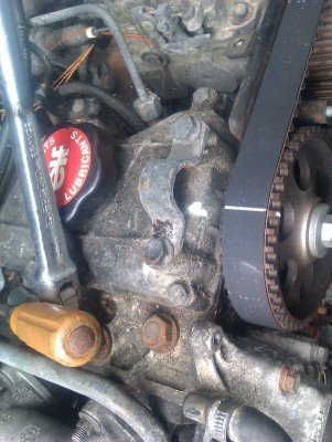

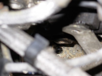

J'ai retrouvé des photos de quand j'avais fait ma 25.
Donc pigé le vilebrequin ca passe. Sur la première photo on apercoit le foret en place
Si je me souviens bien, j'avais mis deux rallonge de cliquet bout a bout.
Pour remettre le bouchon, tu le scotch au bout de la douille, comme ca il ne tombe pas.

o.k.les gars.j'ai réussi à retrouver le calage du vilebrequin avec la pige de 8.j'ai donc enlevé l'alternateur et la pompe à vide pour accéder au bouchon qui ferme l'accès a cette pige.je l'ai dévissé avec une clé a cardan.j'ai recalé la distribution et j'ai mis une dent plus loin les repères d'AAC et de P.I. car le fait de tendre le tendeur faisait reculer ces 2 repères !!!! donc on était pas bon à l'oreille . pour info,j'ai créé un outil pour la pige de 8 : j'ai pris une barre pleine de 8 de 40 cm que j'ai tordue a presque 45 degré sur 7 cm et , bien ajustée , ça rentre pile poil , entre la P.I. et le moteur ce qui permet de "sentir " le trou dans le vile brequin ce qui n'est pas évident...merci à tous pour votre aide et à bientôt sur le cite. longue vie à nos caisses et bonne nuit à tous..

Le trait sur la courroie de distrib doit tomber entre les deux coups de pointeau de la poulie :wink:

Salut !!!
La marque n'est plus écrite sur la courroie. Il manque des dents sur 30 cm !!!
Je me suis bêtement basé sur le kilométrage ( 90 000), alors que la courroie avait été changée en 2004 !!!
Je pensais la changer ici, pendant mes vacances, avec la neuve dans mon coffre, il m'a manqué 15 kilomètres !
Bon, la rampe de culbuteurs, je vais la chercher cet après-midi pour 50€.( J'ai dû appeler 4 casses pour trouver ...)
Voilà pour ta culture personnelle :D :D :D
.Appelé aussi Olipoisse ( merci Camion Rouge...) :D :D :D
Message non lu par olifon »
pour P23:
pour le troisième trait, tu es sûr qu'il doit tomber là ou il y a 2 coups de pointeau ? parce que 3 dents plus loin il y a un coup de pointeau seul...
Je pense aussi que c'est entre les deux coups de pointeau
doc en mp
