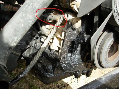

voici la bête :
pressostat J8S 712
pressostat J8S 712
c'est donc celui monté sur un J8S-712, on ne peut pas le louper.
Je vais autopsier mon vieux moteur, j'ai l'impression que les plus récents (1993 ! ) sont placés plus bas et sont plus petits, photo à venir.
Vous devriez regarder sous vos capots de P2, j'ai l'impression que pas mal de véhicules n'ont pas de connexion au pressostat... en tout cas j'ai roulé sans pendant des années et pourtant sans câble débranché.
Je vais creuser davantage les schémas électriques...
à suivre...
Fred

Sur ta photo, on dirait une version à deux fonctions, un pour le voyant, l'autre pour l'aiguille de pression. A confirmer par les spécialistes.

Sur les moteurs type "J" essence ou diesel, il y a plusieurs endroits où mettre un capteur de pression... ils sont bien visibles
Sur nos camions c'est un peu là où j'ai pu :lol:
Comme sur la photo ci dessus, le capteur de pression 1 fil est là sur les 2.2i ( juste info pression lorsque que l'on met le contact, s’éteint moteur en route... s'il s'allume en route => vaut mieux arrêter de suite :!: )
