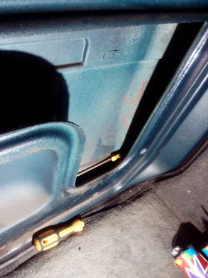

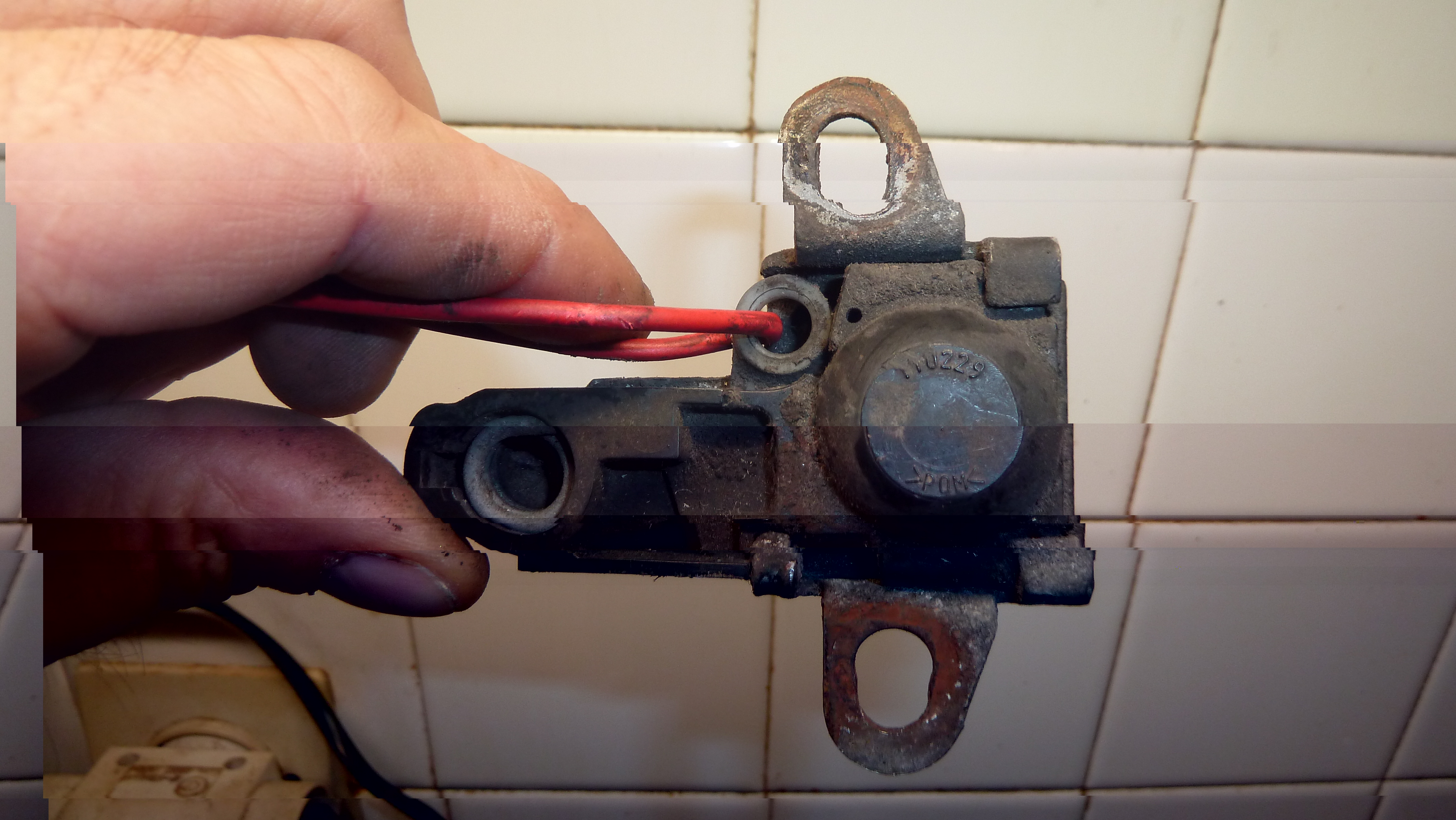

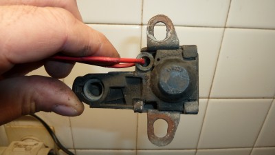

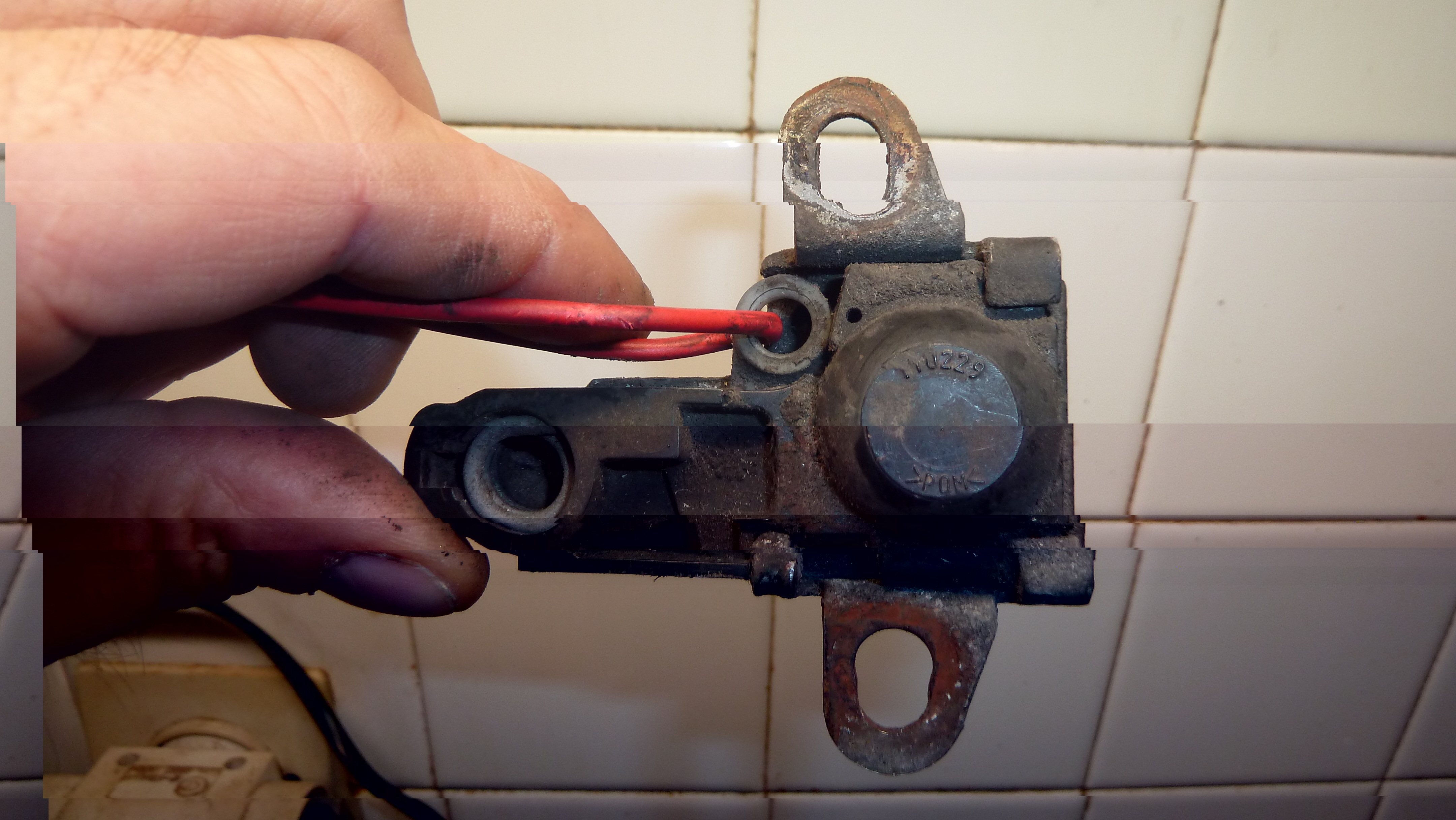

j'ai prise des photos du système de verrouillage, si cela peu t'aider ... ça te donnera un visuel sur le mécanisme
position normale :
position ouverte :
Brun's.
position normale :
position ouverte :
Brun's.

Merci Brun's pour les photos ( pas besoin d'y aller et vu qu'il pleut... )

je vais vous surprendre, mais ils ne sont pas tous identique!!! celui que j'ai pris en photo, c'est celui que j'ai récupérer en casse pour mon 2.2i, et il est vraiment différent (pas les mêmes ergots de fermeture!!!) il ne se monte que sur mon blanc de 95 (pas compatible avec mon 2.2i de 93)
