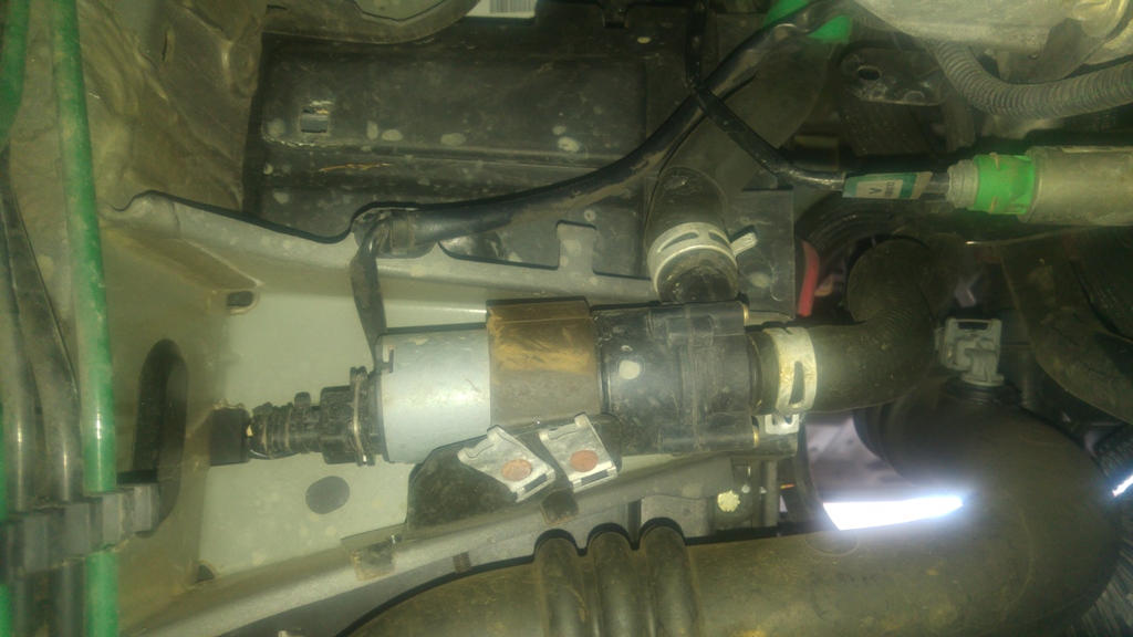

Salut à tous
La question bête du jour, c'est quoi ca ?
J'imagine que c'est pour la régulation du chauffage, ou un truc du genre. C'est positionné sous la batterie.

bonjour et bonne année
c'est une pompe a eaux électrique

Super, merci de la réponse.
Du coup, question suivante :mrgreen: A quoi sert-elle ?
C'est pour le circuit de chauffage de l'habitacle ?

vu le diamètre des durite elle fait tout :p

Comment ça elle fait tout :shock: ?? Vu les diametre des tuyaux, c'est pour le chauffage de l'habitacle :D

ben on dirait que ca part vers l'habitacle, mais difficile à dire car c'est derrière tout un tas de bordel :D

Wutch a écrit :ben on dirait que ca part vers l'habitacle, mais difficile à dire car c'est derrière tout un tas de bordel :D
j'ai regarder elle sert pour le chauffage

C'est ce que j'ai dit :mrgreen: Ca ne sert que pour le chauffage de l'habitacle :!: vu le diametre des tubes
Pourquoi bizarre :?: Il y en avait déjà à l'époque sur les 25 il me semble :D
Ca permet de chauffer plus vite dedans :?: :?:

je sais pas si il y avait sa sur les 25
chauffer plus vite je crois pas non si le moteur est froid tu n'y fera rien
pour chauffer plus vite y a que un seul moyen c'est une chaudière type webasto comme j'ai sur ma BMW qui fait 5 kw et qui est a plein régime en 3 minutes !

Bin si c'est pour chauffer plus vite :D Plus l'eau circule vite, plus le radiateur de chauffage va émettre de la chaleur :idea:
Bien entendu, moteur en route :D
Bien sur c'est pas ça qui fait chauffer l'eau :mrgreen:
Ca peut servir dans les bouchons, quand le moteur tourne au ralenti :mrgreen:

ok donc il aurai mis sa car la pompe mécanique n'aurai pas assez de débit au ralenti peut être

c'est surtout pour conserver la circulation d'eau une fois le moteur arréter, dans le cas d'un turbo refroidi par eau.
je ne sais pas si c'est le cas sur ce moteur, mais sur la 25, c'était pour ça.

+1, idem pour certaines super 5 gt turbo et R21 2l turbo pour ne citer que celles là.

C’était sur les essence que c’était monté... les V6 turbo
Le J8S n'y a pas eu droit ! ( JP... la 25 n'a pas existé qu'en J8S hein... :lol: )
Certaines R19 ont aussi eu 1 PaE électrique

Personne n'a le schéma du circuit de refroidissement ? Ca serait le plus simple pour être fixé :)
Avec ce que j'en fois difficile à dire si ca part vers le turbo et l'habitacle, tout ca est caché derrière le bloc moteur/filtre à aire/manchon d'admission

On en apprend tout les jours. Je savais que il y en avait sur la 25, mais je ne savais pas qu'elle servait à l'arret du moteur, pour faire circuler l'eau sur le turbo :D
