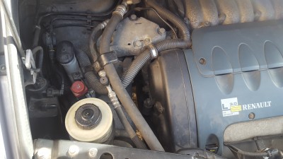

Bonsoir a tous,
Ma titine a calée juste arrivée a la maison avec un bruit du genre fuizzzzzzzz
Bon encore heureux que c'est pas en roulant mais il fait nuit peux pas confirmer mais je soupçonne la poulie damper...
Or je la voie en rupture de stock de partou, quelqu'un aurait la ref oem svp ?
Merci d'avance.
Merci d'avance.

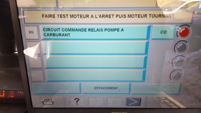

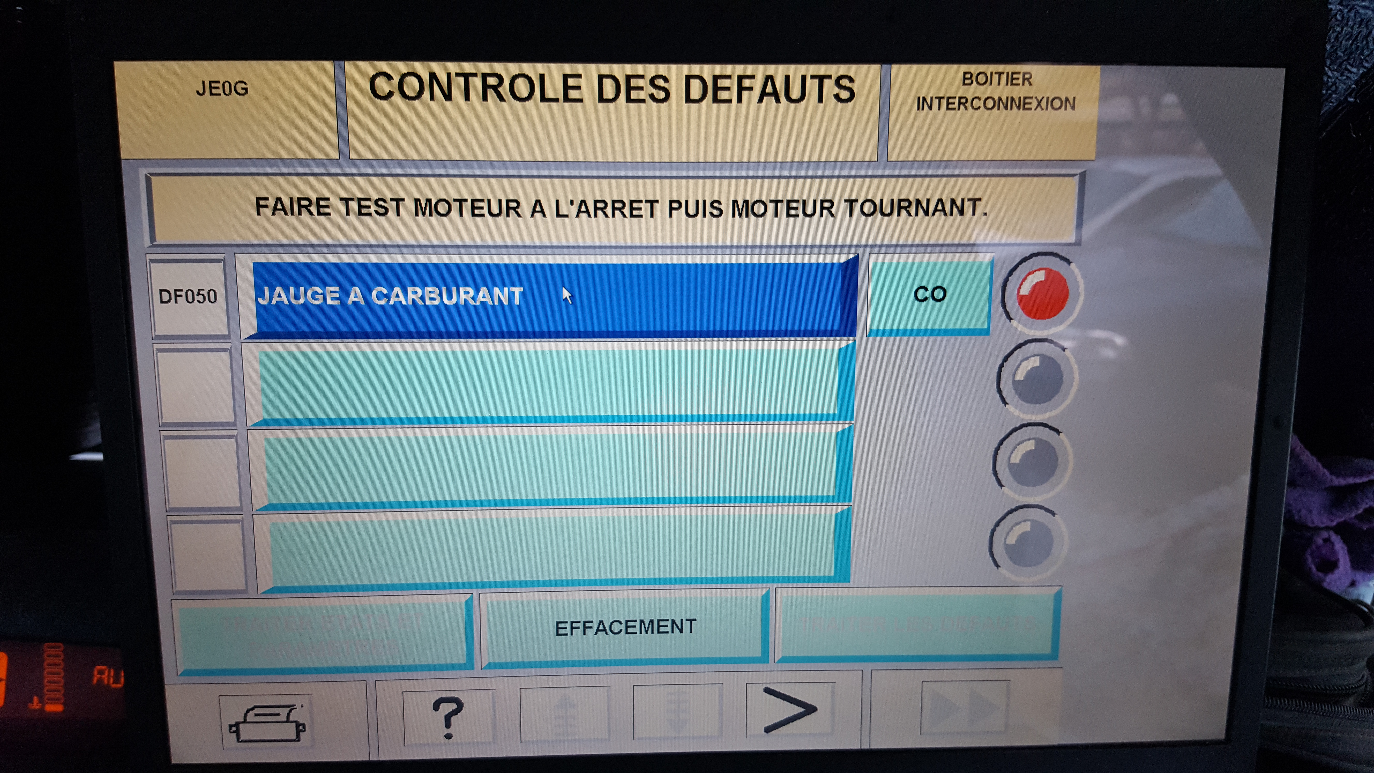

j'ai inversé les relais hier avec celui du démarreur (qui fonctionne)
donc relais ok
J'ai la NT 8166 schémas électriques a partir du 09/2000
Donc problème câblage alim relais ou commande + du calculateur airbag (si c'est ça je met un capteur de choc plus simple) ou commande moins -du calculateur injection (si un fil coupé pas de soucis, si sa viens du calculo c'est plus grave mais je pense pas vu le diag)
Je vois demain...
