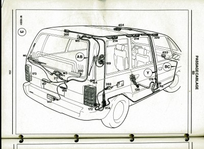

sur mon espace1 td, j'ai remarqué que l'alimentation de la fermeture du coffre était précablée mais pas alimenté... comment l'activer?
fermeture auto sur coffre.

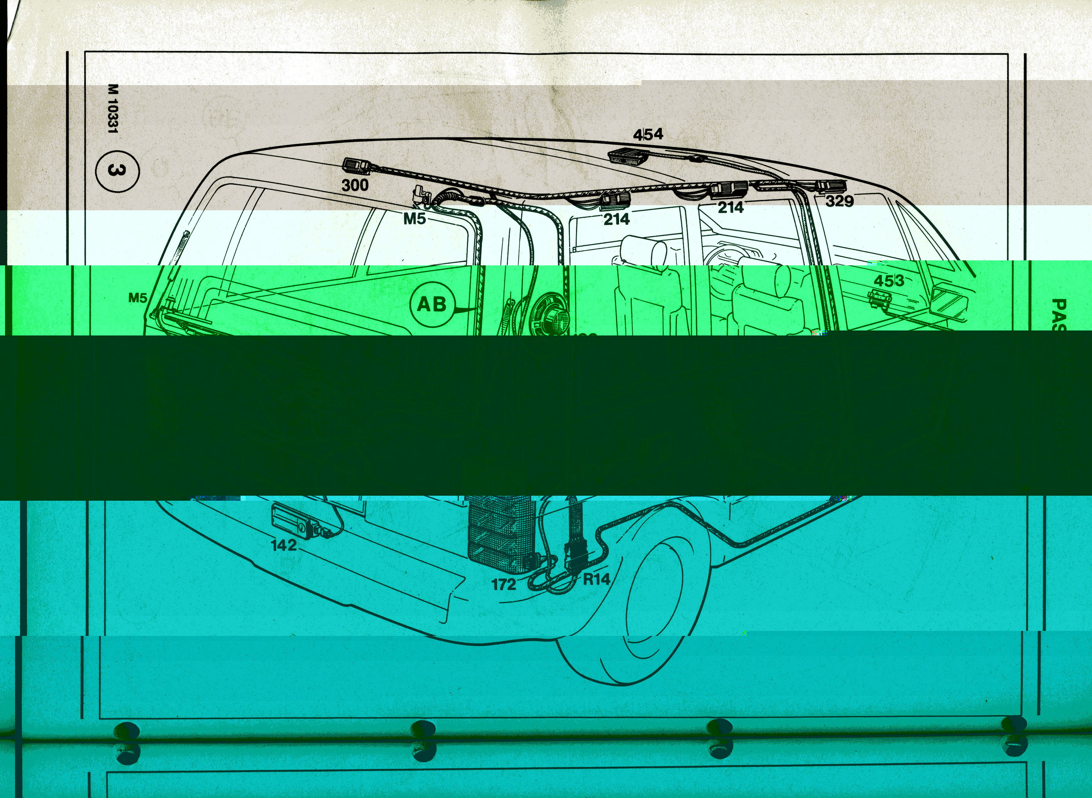

Pour l'avoir fait sur mon TD à l'époque, il faut cabler entres la boîte à fusible ou est le relais et l'epissure collée contre l'aile arrière droite, à l'intérieur derrière la protection latérale.
Le moteur était le même que sur les R21, du moins sur mon I.2

Une petite situation des câblages

bonsoir,
merci pour vos lumières et ce plan de câblage.
je vais m'en inspirer.

Cela est à caler du relais au connecteur R14.
Sur le relais de la boite a fusible, ce sont des câbles orange il me semble.
J'avais passé du câble pour haut parleur à l'époque.
