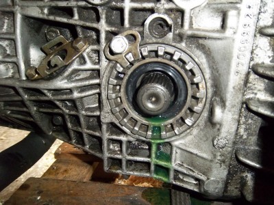

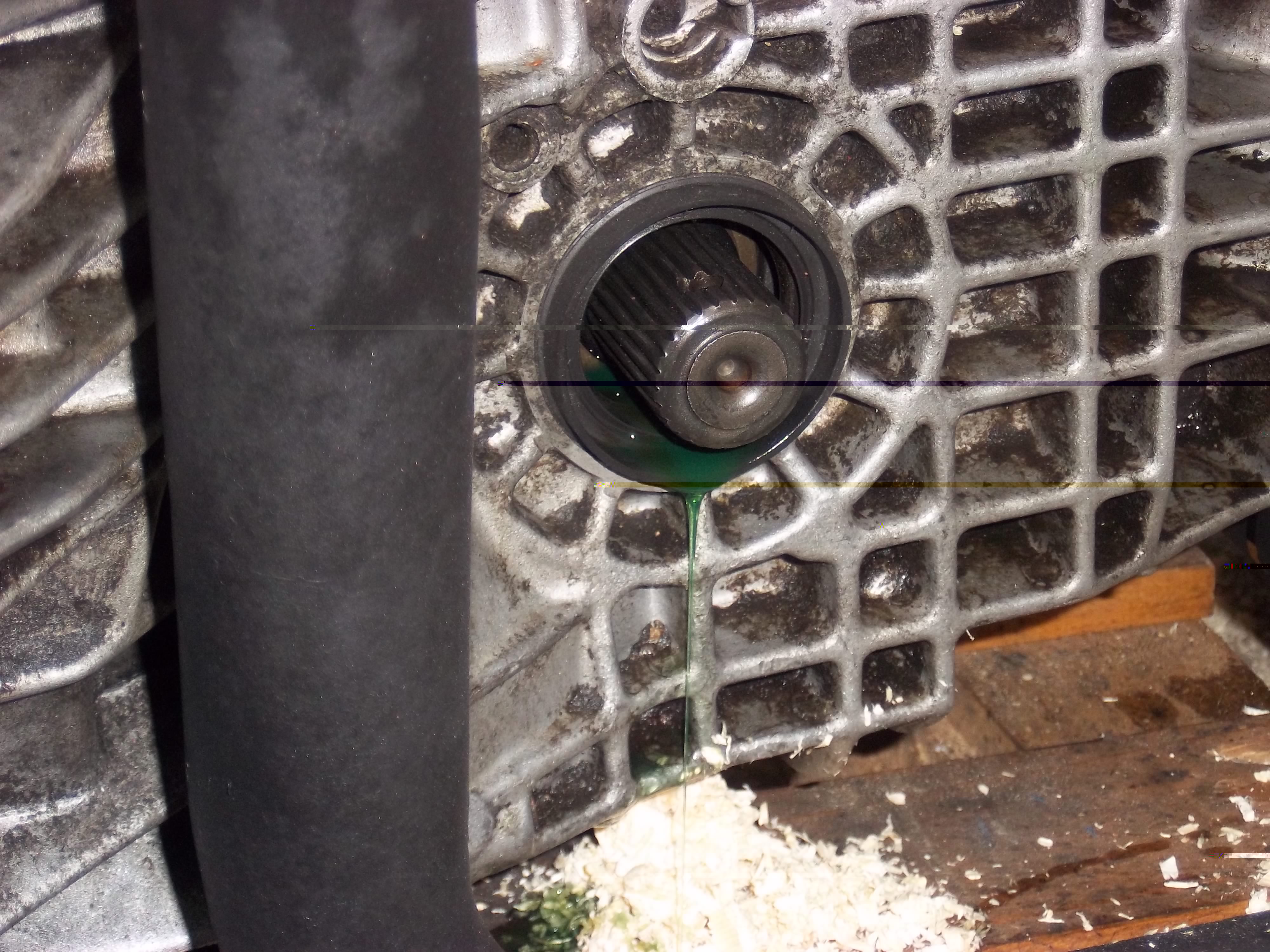

par EAime » 04 avr. 2018, 16:34
Ouille !!
Je suis en train de remplir la boite, et elle fuit grave par les sorties de cardan !
Pourtant, changement hier des 2 spi, mais ça semble venir de plus loin...
Des idées ??
Là, je suis bloqué dans la remise en place du GMP !
IMGP5199.JPG[/attachment

Je suis un peu perdu, là !
Il y a d'autres joints à changer ?

C'est pas normal que ca fuit sans les cardans ?

Wutch a écrit : C'est pas normal que ca fuit sans les cardans ?
Je me réponds à moi-même.... Si !!
C'est le cardan, une fois emboité, qui assure l'étanchéité !
Bon, là, j'ai pratiquement 2L dans la boite, me restera à y verser le 3ème, lorsque ce sera monté !

Normalement il faut remplir la boîte une fois le véhicule à l'horizontal (et donc cardans branchés) ejusqu'à ce que ça déborde par le trou de remplissage.
En plus, remplir la boîte avant de la repositionner ça l'alourdi!
