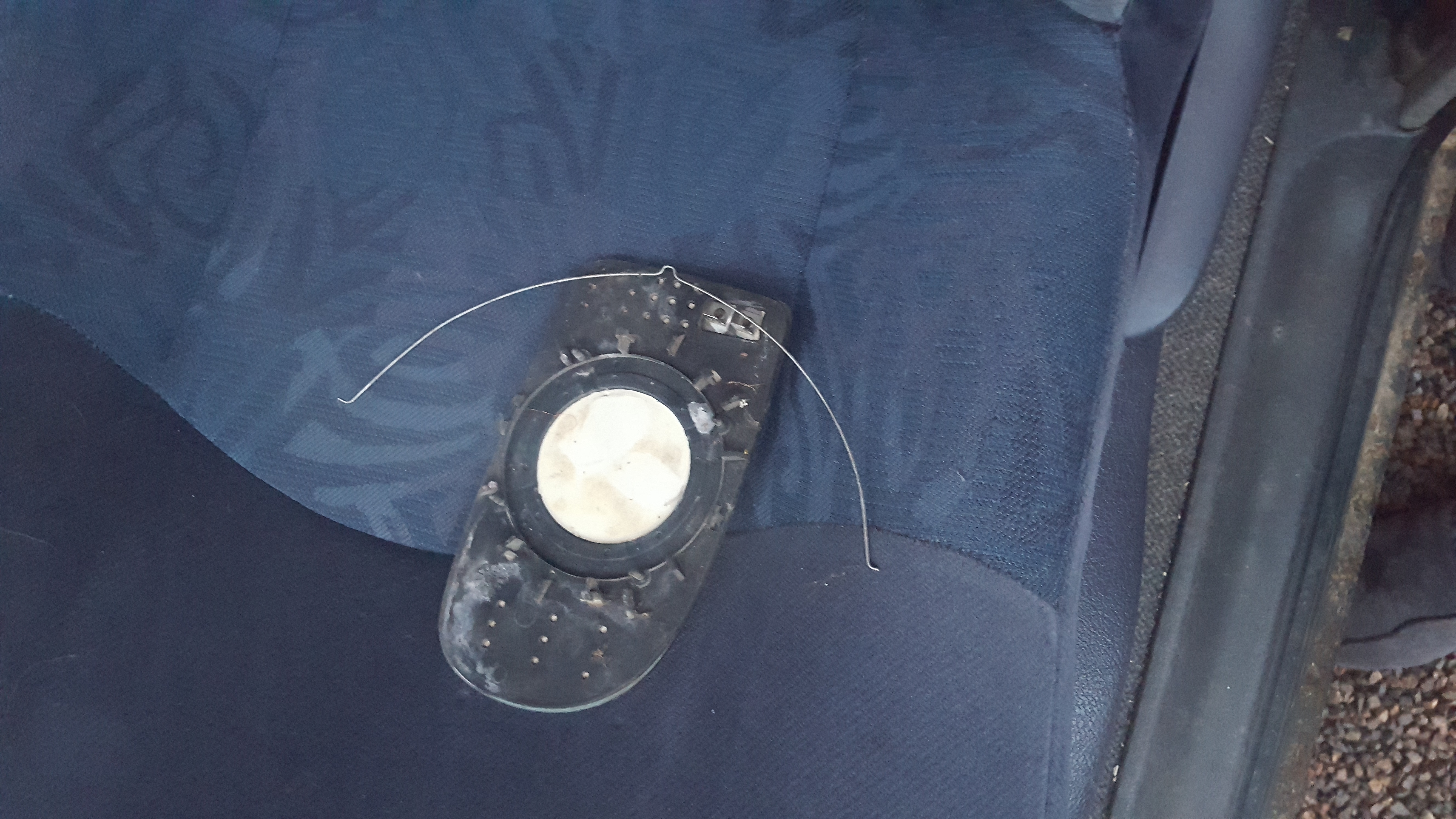

À tous bonjour 🙂
Ah, la fameuse marche arrière traîtresse 😅 je compatis… j’ai fait exactement pareil avec mon rétro droit l’an dernier !
Tu fais bien d’y aller doucement, les coques sont souvent juste clipsées, mais le plastique devient vite cassant avec le temps.
Si ton rétro manuel et ton électrique sont de la même génération, tu peux intervertir les demi-coques sans souci, mais vas-y au petit tournevis plat, par l’intérieur, pour éviter les marques.

Il y a un ressort qu' il faut que tu de clpipse derriere le miroir
Je viens juste de faire la manip pour mon deux
Et tu accédez aux vis

Oui, une fois que t’as retiré le ressort qui maintient le miroir, tu peux accéder aux vis sans trop de souci.
Pense juste à bien repérer l’ordre du démontage, certaines coques ont des clips un peu fragiles.

Tu en as pour 5 Minutes pour la dépose.enleve bien le ressort et tire doucement sur le miroir Pour le retirer sans le casser

Bonsoir , impossible d'avoir accès au ressort , le miroir ne pivotant pas assez
Dans l'urgence , j'ai fixé le rétro manuel Utiléo
Verrais plus tard s'il y a moyen d'inverser les coques
