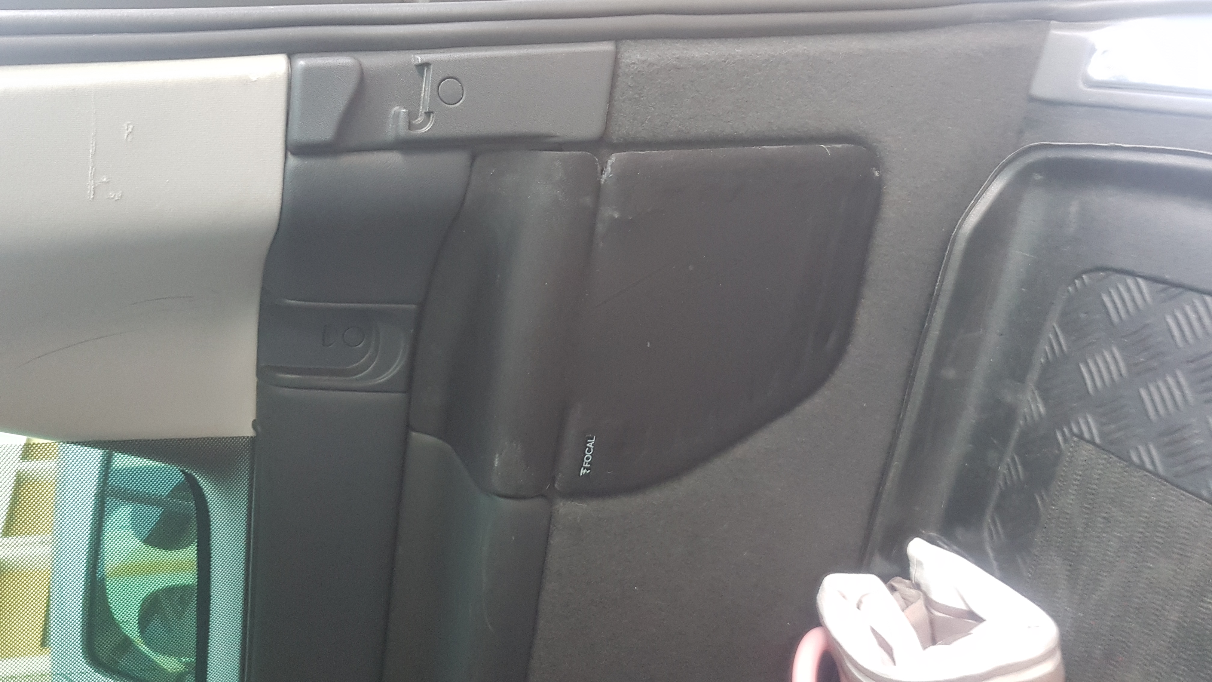

Comme annoncé dans ma présentation, j'envisage de changé la bouse qui sert d'autoradio de mon espace 4 série 3.
Renault n'a pas cru bon d'équipe un espace 4 initial Paris d'un ensemble multimédia de qualité.
Alors j'ai entrepris de modifié les hp, focal kit éclaté 2 voie à l'avant et un kit évolutif que j'ai trouvé sur eBay à l'arrière. Amélioration, mais l'habitacle vibré de partout, donc isolation des panneaux de porte avec de la toile acoustique. Amélioration, mais il me manquez toujours une bonne présence de Bass, donc fabrication maison d'un caisson avec sub focal dans le coffre Le souci sans sortie sub sur le poste d'origine j'envisageais d'utiliser un adaptateur haute fréquence focal, mais vu le câblage que ça nécessite j'ai préféré de remplacé carrément le poste d'origine par un alpine Et la grosse surprise, la qualité du son n'a plus rien avoir, plus de saturation une définition parfaite, bref le jour et la nuit.

tu as intégré l'ampli dans le caisson de basses
Refroidissement et vibrations

Salut, beau projet, moi j'ai simplement ajouté un caisson pré-amplifié que j'ai depuis 2001, hormis le fait qu'il prenne de la place dans le coffre derrière un siège, c'est parfait. Je me suis repiqué sur les voies du HP arrière droit depuis l'ampli d'origine.

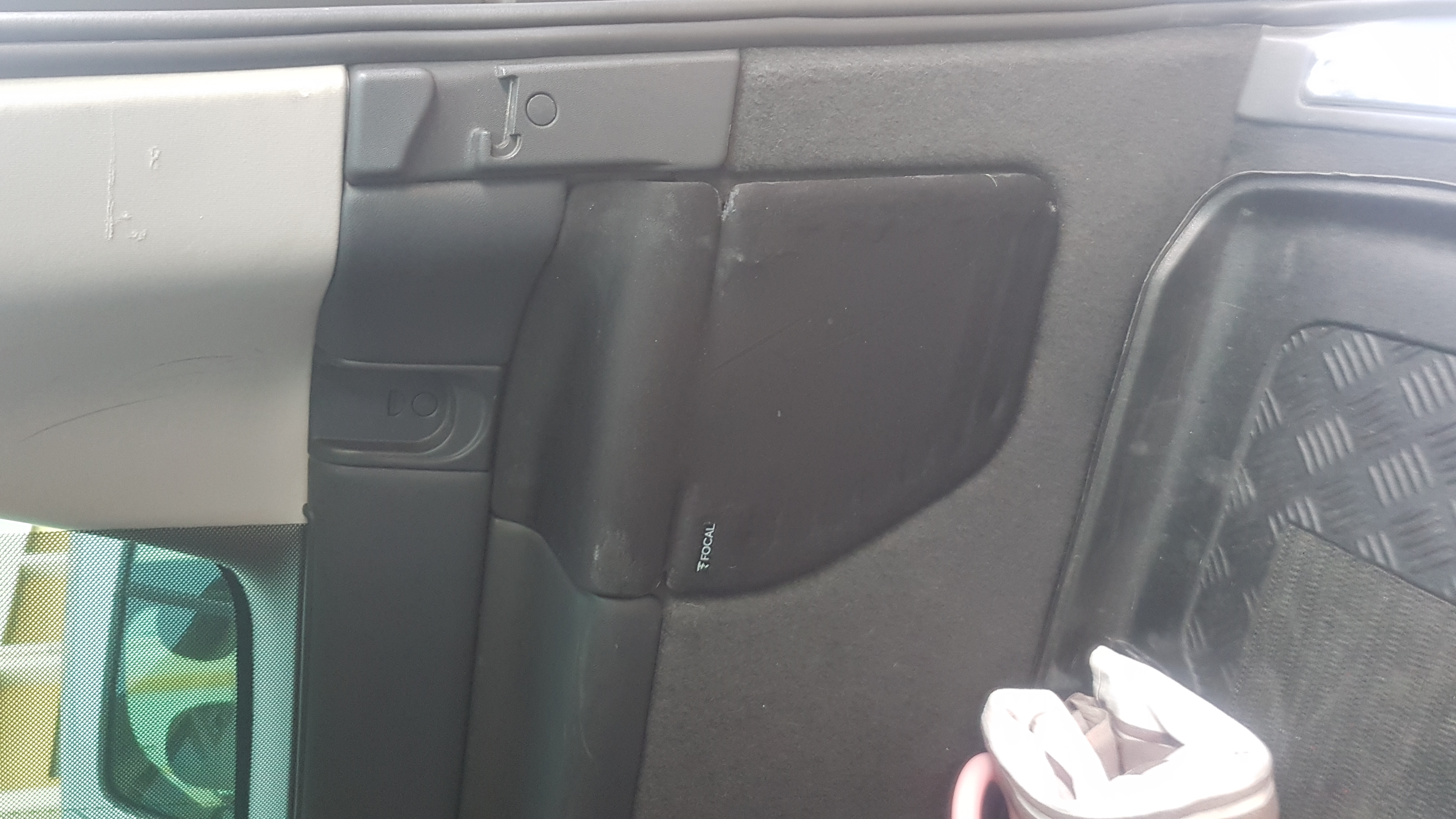

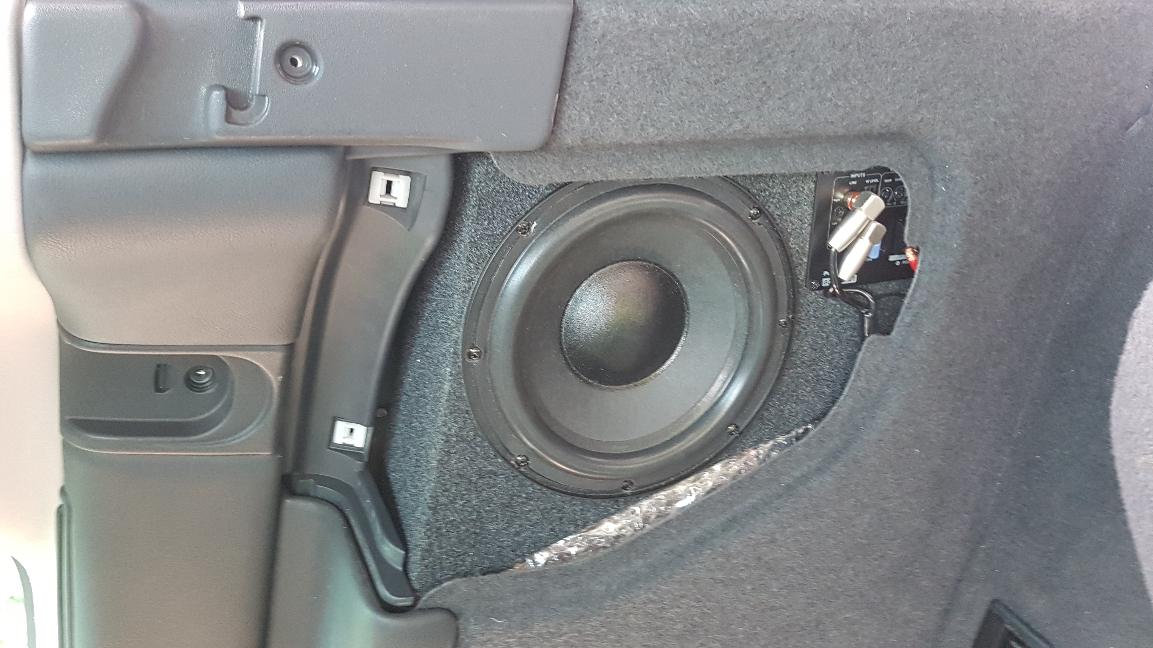

Oui, j'ai dépouiller un caisson de basse "Manba" focal et tout réadapter dans celui que j'ai fais.
Je ne peu pas te dire encore le résultat car pas encore raccordé au poste Alpine, j'ai toujours des difficultés a lui faire parvenir une alimentation en 12v du compartiment moteur vers l’habitacle.

Justement, je voulait préservé l'avantage que offre l'espace.....c'est justement l'espace du coffre, donc j'ai préféré adopté l'encastrable!onfre a écrit : 22 oct. 2019, 12:57 Salut, beau projet, moi j'ai simplement ajouté un caisson pré-amplifié que j'ai depuis 2001, hormis le fait qu'il prenne de la place dans le coffre derrière un siège, c'est parfait. Je me suis repiqué sur les voies du HP arrière droit depuis l'ampli d'origine.

Sinon il y a le focal ibus qui ne prend pas beaucoup de place, c'est ce que j'ai mis dans le mien.

Oui j'avais testé, mais je n'ai pas aimé les basses que j'ai trouvées trop sèches et manquant de profondeur. Mon caisson se retire facilement si besoin, je ne l'emmène pas si j'ai besoin de toute la place et je fais sans ! Le reste des HP délivre un très bon son, bien net sans saturation (Cabasse, ou plutôt Ca pas basse

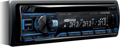

J'avais oublié de préciser que le nouvel autoradio Alpine est DAB, donc j'ai aussi commandé un adaptateur qui permet le rajout d'une antenne DAB tout en conserve celle d’origine.
Bref il y a encore du taf, normalement sauf problème à mon taf je m’y mets jeudi...a suivre!

Alors suite de mes investigations.
Je n'ai pas trouvé pour l'instant autre solution pour pouvoir récupérer le tomtom d'origine de reconnecte le poste d'origine dans la boîte à gants, ce qui me frustre le plus c'est que le tomtom a juste besoin de l'ancien poste poste pour s'allumer, ensuite je peut si je veux le débrancher et il reste allumé ! Va comprendre.
Le caisson dans mon coffre une fois aussi raccordé.... Surprise.... Aucun son n'en sort !! Après vérification, ampli interne HS
Donc commande sur Amazon d'un ampli externe MTX en attente.

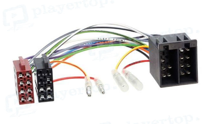

Le commande au volant de l'espace 4 ressemble à quoi au niveau de la fiche ?
J'avais adapté celles de l'avantime.

Voilà, j'ai enfin fini l'installation de la sono pour remplacer la bouse d'origine.
Et bien ya pas photos, j'ai enfin un son digne d'une finition initiale Paris !
Donc après avoir remplacer l'autoradio par un Alpine, les enceintes avant par du focal, les enceintes arrières également par du focale et un caisson de basse toujours focal..... ça envoie du lourd !
C'est quand même hallucinant, vendu à l'époque plus de 45000 € qu'il ne soit pas équipée d'une sono digne de ce nom.
J'espère que Renault sur l'espace V a fait des progrès dans ce domaine.

Quelle ampli?
Moi j'ai juste viré la bouse d'origine est monté un alpine à la place!
J'ai utilisé un kit iso adaptateur.

C'est que certains des premiers Espaces IV ont l'ampli dans la boîte à gants de droite.
Perso, j'ai un de ceux pour lequel il a été foutu dans le coffre, là où Bycker a monté son caisson de basses.
