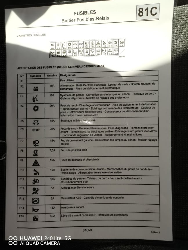

J’ai oublié de préciser qu’il s’agit d’un Espace 4.2…
Pour le reste je me suis documenté, mais j’avoue avoir du mal à m’y retrouver.
C’est indiqué un fusible et un relais dans le vide poche du tableau bord, or je ne trouve qu’un fusible et pas de relais de plus ce fusible comprend d’autres trucs, feux de recule, aide au parking etc… tout ça marche.
J’en déduis donc que la commande d’embrayage est située ailleurs sur un autre fusible avec un relais ?
Et c’est ce que je cherche, sinon je me passerai de clim …

Gercofis a écrit : 01 juil. 2021, 12:16 Tout ça n’empêche pas de préciser où ce trouve ce relay déjà pour tester et le fusible correspondant. Espace 4.2 début 2006.
Aucune idée, peut etre dans uch.
Sinon il y a la notice pour avoir le fusible.

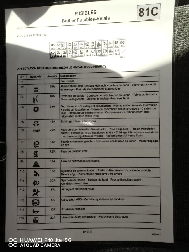

Re: comment forcer le compresseur de clim a embrayer ?
Salut , voir F4 pour le fusible *
A savoir qu'il y a plein de chose qui peut jouer sur la clim ... pressostat ,manque de gaz, l'embrayage du compresseur (pas bien dur a tester) un défaut grippage en sachant que si vous débrancher la fiche de l'embrayage du compresseur et que vous allumé le moteur pouf défaut grippage , relais vitesse du gmv qui peut jouer.
Mes parent ont eu le coup , recharge chez feu rouge
car la clim commencer a avoir du mal a faire du froid au bout d'une heure appel mr on a pas pu recharger votre clim alors que cela marcher bien avant , contrôle a la clip ac interdit test vitesse gmv et hop le ventilo ce déclenche qu'en deuxième vitesse bon on change le relais une recharge nous même et tadam cela fonctionne bizarrement
