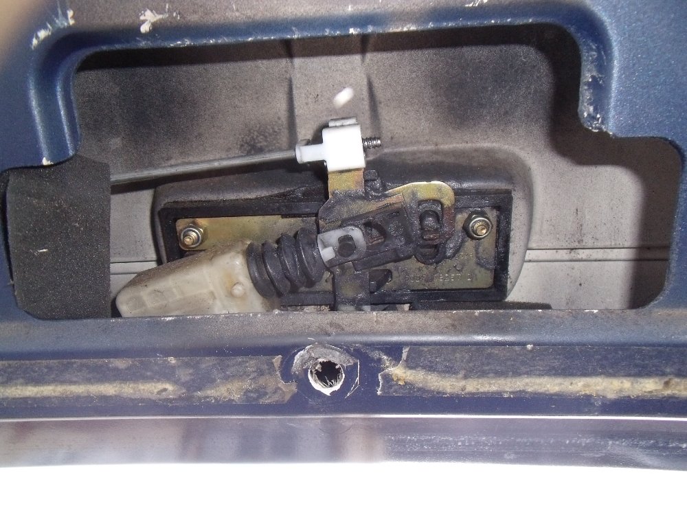

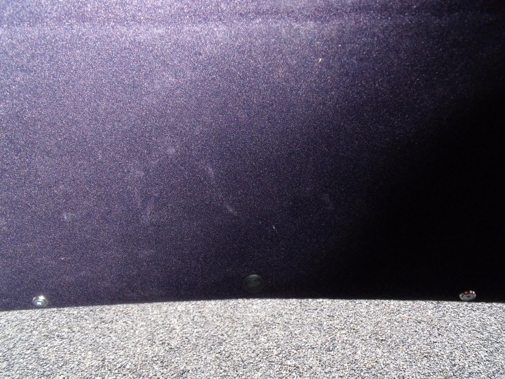

Merci pour vos messages d'encouragement !... j'ai fait a la perceuse un trou de 5mm dans le panneau arrière...et vaporise un grand coup de decoince en bombe avec un petit tuyau... quelques minutes ensuite, une paire d'aller-retour du verrouillage , et j'ai pu ouvrir le hayon, demonter la garniture, nettoyer et graisser la serrure...
C'est pas trop bien fichu, je pense pas que le prix d 'une poignée intérieure aurait ete grave sur un 3 !
C'est certainement la voiture qui consomme le plus de decoince en bombe !

Merci de ton aide... force est restee a la loi ! Après les annonces rituelles, le forage d'un petit trou et presque une demie bombe de WD 40... il s'est rendu ! Une fois ouvert, demontage fastoche !
J'en ai lachement profité pour faire une beauté a la serrure, et je vais essayer d'y coller une poignée intérieure , pas commandée par le verrouillage central, histoire d'assurer l'avenir !
Le coffre fermé, elle sera invisible ! Et accessible sans outils !
