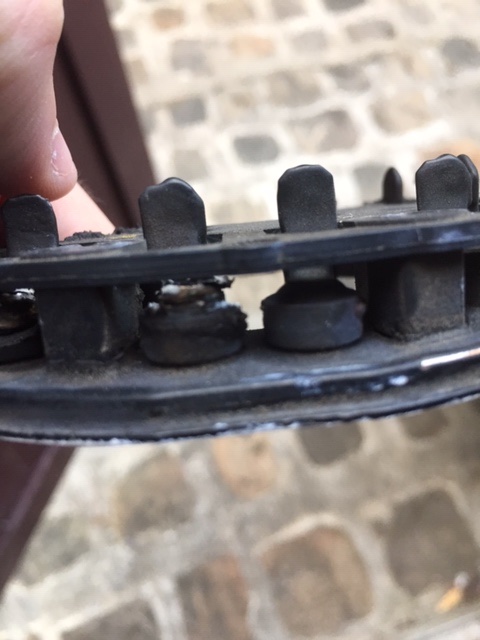

- En démontant le cache j'ai vu que le pont de diodes avait piteuse mine. Tentative de réparation:
- Compte tenu des prix des pièces j'ai voulu remplacer le pont de diodes uniquement
- J'ai commandé une pièce ayant la bonne référence pour mon alternateur
- Je l'ai posée
- Je constate que bien que j'ai moteur tournant 14,4V aux bornes de la batterie, les témoins s'affichent toujours (moteur coupé j'ai 12,6V précisément, la batterie est neuve, elle a un mois)

Mon Espace m'a lâché il y a deux semaines. Je vous soumets mes questions car je ne comprends plus, en bon mécanicien du dimanche, ce qui arrive à la voiture.
Les symptômes de la panne:
- Témoin du système de charge et témoin STOP (ignorés car deux autres témoins s'affichent également au TDB sans conséquences et j'étais pressé)
- Fumée acre dans l'habitacle et sous le capot, de couleur blanche
Suite à l'apparition de la fumée j'ai tout de suite arrêté le moteur.
Recherche de la panne:
- Étant donné les symptômes j'ai cherché du côté de l'alternateur; il tournait librement
- Je n'ai pas voulu le sortir du véhicule, c'est une phase I avec l'alternateur refroidi par eau. J'ai donc démonté un maximum sous le capot pour y voir plus clair.
- Je l'ai posée

Je veux aussi revoir une des soudures qui n'a pas l'air très propre et le régulateur de tension, dont les charbons sont tout de même bien usés. Si j'avais vu ça avant de commander les diodes j'aurais remplacé l'alternateur complet.

Tout d'abord que pensez vous de mes soudures? Personne ne m'a fait remarquer quoi que ce soit à ce sujet mais je ne me fais pas vraiment confiance. Pour les faire j'ai nettoyé au mieux, chauffé à mort au fer à souder, et fait fondre l'étain sur le fil chaud. Voilà les soudures dans toute leur splendeur:
J'ai aussi démonté le régulateur de tension. Les charbons sont vraiment usés, je me demande si la panne ne vient pas de là. Ils doivent dépasser d'un millimètre environ, pas plus, et les pistes du rotor sont usées aussi:

Dans un premier temps, j'obtiens ça: Mais quelques seconds plus tard, pas moyen d'avoir une mesure: Je mets le contact et voilà: Je suppose donc qu'il s'agit de + après contact mais je ne sais pas comment interpréter tout ça. J'ai essayé l'effacement des codes aussi mais sans résultat.
Je pense que mes options sont:
- poursuivre la recherche de la panne, y compris si elle est dans le faisceau, mais je ne sais pas comment faire
- remplacer l'alternateur complet (la doc prévoit le remplacement de la courroie d'accessoires aussi, est-ce vraiment nécessaire?)
- aller chez les voleurs Rino pour qu'il fassent le diagnostic et potentiellement la réparation
L'investissement d'une Clip est tout de même lourd mais je ne l'exclu pas et j'ai peur que le remplacement de l'alternateur ne fasse rien. Qu'en pensez vous, que me conseillez-vous de faire?
Je suis très reconnaissant pour votre aide, en temps que débutant ça... aide
Voilà, en espérant trouver une solution et au plaisir de vous lire,
Raphaël

Je commencerait par les charbons.
- Messages : 9061
Re: Panne d'alternateur (pont de diodes) 2.0T
+1, charbon trop usés.
- Messages : 2822
L'Espace de secours est tombé en panne donc je volerai le régulateur de tension et je verrai si ça change qqchose. Si oui j'en achète un neuf, sinon je pense que ce sera l'alternateur qui passe à la benne.
Si tout se passe bien il y aura des nouvelles demain! Merci beaucoup pour le conseil
, 301 560 km
- Messages : 2822
Bonjour!
J'ai mis presque trois heures à cause de ce satané cache plastique qui ne veut pas s'enlever. Avec des charbons en meilleur état la voiture a démarrée et tournée cinq minutes sans problèmes.
J'ai ensuite effectué un essai routier, après sept cent mètres le témoin STOP est revenu mais sans le témoin de charge. Il ne s'est pas arrêté jusqu'à la maison mais je n'ai as eu d'odeurs ou de fumées.
Après une heure d'arrêt, j'ai redémarré et le témoin n'est pas revenu. J'ai passé 20 minutes au ralenti comme ça.
A priori mon problème venait donc des charbons, pour les autres problèmes je verrai plus tard. Wutch sur votre Espace vous aviez, je crois, remplacé le régulateur par un Valéo trouvé sur Amazon? En êtes vous satisfait?
J'espère que personne ne sera confronté au même problème que moi et je vous remercie tous pour vos conseils!

Tes charbons sont usés, ton collecteur aussi..
Si tu montes des charbons neufs, ils vont s’abîmer sur ton collecteur ( A moins que l'usure soit légère ) et tu seras obligés d'y revenir..... si j'en crois ta signature, il a 200000 km...
Ton alternateur a bien vécu.....RIP!
PS: Le fait que ton voyant se soit allumé puis éteint après ton changement de charbons doit être du à l'auto adaptation et au rodage des charbons sur le collecteur.

Je commande le Valéo demain alors, merci pour le retour!
Je vais remplacer les charbons cette fois-ci, puisque j'ai déjà fait des frais sur cet alternateur, et passer du papier de verre avec un grain fin sur le rotor. La prochaine fois qu'il me lâche, poubelle! J'ai fait 14 km aujourd'hui et il s'est rallumé une fois, j'ai laissé la voiture et 30 min plus tard RAS. Ce que je trouve bizarre est l'absence du témoin de défaillance du circuit de charge.
Je compte acheter la clip pour reprogrammer une clé neuve donc j'en aurait le cœur net.

ne mélange pas les 2 pannes,
il y a quantité de pannes qui allume le "service",
mais l'alternateur allume lui, le voyant batterie.
le fait d'avoir démonter, remonté, à du remettre les charbons en contact (mais cela ne durera pas, vu la longueur).

Le témoin service est allumé intempestivement depuis des années, ce n'est pas ça qui me gène. C'est le témoin STOP que j'ai vu allumé deux fois: une fois lors d'une crevaison, et dernièrement avec l'alternateur. En ce moment il s'affiche mais sans le témoin de batterie (donc je suppose que c'est bon de ce côté là) et je l'ai bravé 30 km aujourd'hui sans problèmes.
Pour les charbons ils sont sur ce régulateur d'occasion deux fois plus long que ce que j'avais avant, et je compte le remplacer par un neuf.
