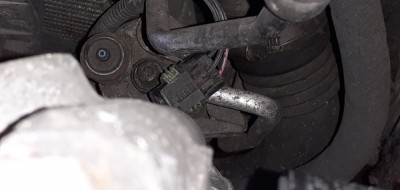

Ma clim n'a jamais vraiment bien fonctionné.... et en regardant autre chose, j'ai trouvé çà... à quoi ça peut bien servir ? ... justa à coté, il y a un connecteur avec un bouchon pour faire étanche !

Normalement il faut connecter cette prise sur le capteur de pression, qui est donc manquant ta bouteille déshydratante :
J'ai eu ce problème il y des années, le mien était cassé et la clim fonctionnait anormalement.
Le mieux est de remplacer la bouteille avec le capteur déjà en place, une fois tous les 4 à 5 ans pour moi.

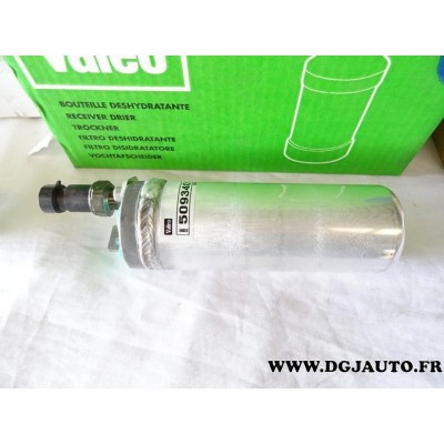

La photo représente la bouteille déshydrateur qui est muni d'un presostat (capteur pression mini/maxi). La bouteille est placée à côté du condenseur (radiateur pour la clim), elle sert à retenir l'humidité.
Sa saturation dépend de l'utilisation de la climatisation, mais si elle reste sans fonctionner un certain touverte sans bouchon, il doit être changé systématiquement. Le presostat régule la pression et protège le circuit et le compresseur (expl: sans gaz insuffisant il interdit le fonctionnement du compresseur pour éviter un grippage des pistons de compression).

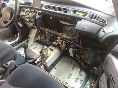

Pour ma part, je la laisse tourner en permanence, ce qui me génère une belle flaque d'eau sous la voiture dès que m'arrête du coup…
Sauf le mois dernier quand le conduit d'évacuation s'est bouché (celui derrière le vide-poche).
Du coup, inondation sous le tapis côté passager, et ça va vite avec 2 cm d'eau !
Heureusement que j''étais en congés et qu'il faisait beau car quel bazar pour tout démonter, faire tout sécher et remettre le tout en place
Je ne dirais qu'un mot : parfait !
C'est bien plus technique que mon explication
