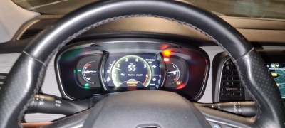

Bonjour les copains.
Je me pose cette question sans rentrer dans la politique !
L'ethanol est il toujours rentable ? ou non ? quand je vois l'essence à 1.54 et l'ethanol à 0,93cts avec les 20% de surconsommation ( l'essence baisse mais l'ethanol monte)
Exemple bête avec l'essence je fais dans les 750km sp95
Plus ou moins 7,2 l au 100
Avec l'ethanol 550km maximum plus ou moins 9,4 l au 100
Cela vous paraît raisonnable de rester avec ma cartographie éthanol ou je repasse au sans plomb
Sur ces Exemple je parle de ma talisman 1.6 tce 200 reprog E85
De plus que sur cette voiture j'ai un soucis intermittent avec Anti pollution à contrôler ( déjà présent avant la reprogrammation ethanol) qui nécessite une mise à jour du calculateur de temps en temps

- Messages : 5668
Re: [Discution ethanol] Rentabilité du super ethanol E85 à se jour ? Qu'en pensez-vous VS sp95 E10
Ton calcul est valable pour la combustion du carburant au kilomètres, ( je fais dans les 40.000km environ avec la Talisman et 10/15000 par ans avec les Espace qui tourne dans les 50% E85 of course )
Mais en vaut il encore la chandelle pour le moteur ? Au E85 à 140kmh je suis à 3700trm alors qu'aux sp95 je suis à 2900rm par examenple. Avec la Talisman
Le régime moteur est plus haut au E85
Pas de soucis pour la parenthèse politique , du moment que sa reste soft sans agressions .

- Messages : 3909
Ce n'est mécaniquement pas logique.
A part ne pas être sur le même rapport de BV, a une vitesse donnée le régime moteur sera forcément le même.
- Messages : 2552
Je me suis dit la même chose en lisant. Mais peut-être est-ce dû à l'automatisme qui compense une perte de puissance? Elle n'a pas lieu d'être si la carto est bien faite mais 1,6 pour 200 cv, le moteur est déjà surmené d'origine...
, 293 989 km
- Messages : 3909
Ben à part à être en 5e au lieu de 6e, puissance ou pas, le régime doit être le même à vitesse identique.
- Messages : 2552
Ça nous sommes bien d'accord! Le nombre de dents en rotation les unes contre les autres est toujours le même pour un rapport donné, la courbe vitesse/régime est rigoureusement, strictement et nécessairement linéaire sauf à changer de rapport.
, 293 989 km
- Messages : 5668
Donc ça joue peut-être avec le voyant anti pollution, à contrôler à priori le code défaut donne le boîtier papillon , je vais creuser cette piste , sinon elle tourne bien et a tout ces chevaux . C'est juste contraignant pour sont contrôles techniques qui est à faire depuis novembreLeJeune6troeniste a écrit : ↑03 déc. 2022, 21:18 Je me suis dit la même chose en lisant. Mais peut-être est-ce dû à l'automatisme qui compense une perte de puissance? Elle n'a pas lieu d'être si la carto est bien faite mais 1,6 pour 200 cv, le moteur est déjà surmené d'origine...
R25 phase 2 année 1989 bacarat ambre gris tungstène 156cv 2.8i v6
Grand Espace III RXT vert lichen 3.0 V6 24v 2000 en attente de pièces carrosserie
De la famille
De la famille
- Messages : 2552
Tu mets un morceau de scotch électrique par dessus le voyant!
Ah le bon vieux temps où les TDB avaient des ampoules et il suffisait de débrancher la bonne pour éteindre le voyant...
, 293 989 km
- Messages : 3909
Ben s'il y a un voyant c'est qu'il y a un soucis. Roule à l'essence, et voit si ca règle le soucis.
Tu as un boitier pour rouler à l'éthanol ?
- Messages : 5668
Non c'est une cartographie E85 qu'elle a , à l'origine je voulais un boîtier mais aucun n'est compatible avec le 1.6 200tce même chez biomotors.
je l'ai déjà fait vérifier par d'autres mapeur que je connais , et ça ne vient pas de la reprog ( je n'ai pas fait de stage 1 avec )
Elle me le faisait déjà de temps en temps avant la reprog Renault se contenter de mettre a jour l'Ecu , la si on effacé le défaut il réapparaîtra d'ici 1000 / 10000km voir plus c'est vraiment aléatoire
