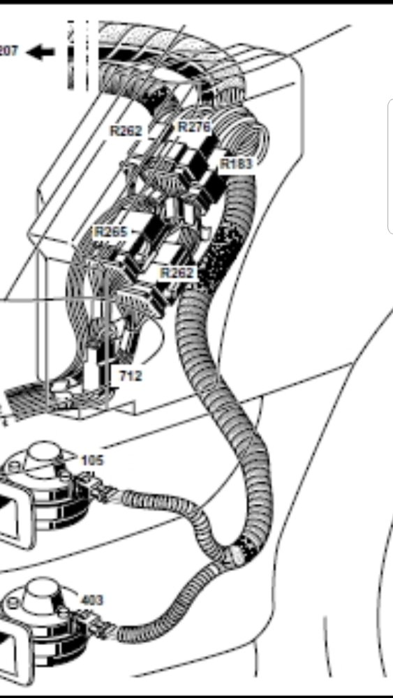

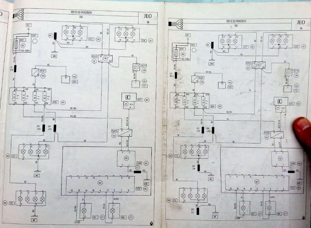

Maintenant il faut qu'il regarde le connecteur bleu (R265) dans le boitier interconnexion sur l'aile gauche côté moteur. Il y a peut-être un faux contact.

Merci pour cette info, vu le schéma j'espère trouver ce connecteur facilement.
Je regarde demain et te tiens au courrant.

Connecteur facile à repérer (merci pour le schéma), un coup de nettoyant contact en le remettant plusieus fois, mais doucement, et ....nickel !
