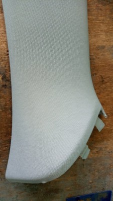

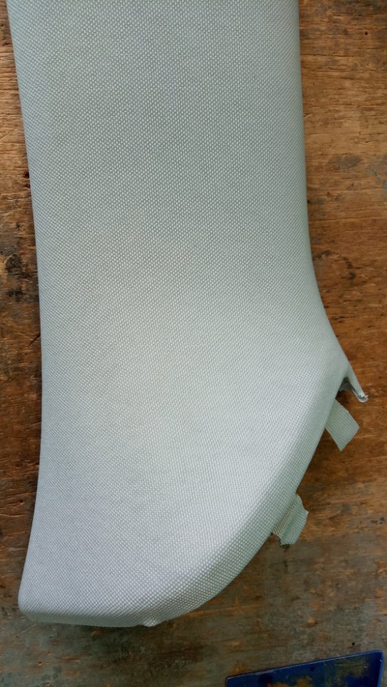

Un petit sujet rapide pour une astuce qui pourrait en dépanner certains avec une façon de recoller le revêtement gris placé sur les montants de pare-brise intérieurs.
Avec le temps, le revêtement se décolle et baille, ce n'est pas très élégant. Les montants étant en polypro ou polyéthylène (une matière impossible à coller), les tentatives de collage seront éphémères.
J'arrive à remettre le revêtement en place de façon définitive en le soudant à la forme plastique mais cette méthode n'est pas à la portée de tout le monde.
J'ai alors pensé à une chose plus facile : il faut dans un premier temps retirer l'intégralité du revêtement puis le remplacer par de la feutrine adhésive grise d'un millimètre. Cette feutrine peut être étirée légèrement et s'adapte aux formes arrondies (dans tous les sens, on peut la coller sur une boule par exemple).
Penser à ne pas la découper à ras du bord mais à laisser une bonne marge sur le pourtour, qui viendra se coller à l'intérieur du montant. La colle est plutôt efficace, veiller à réussir le collage du premier coup (sur des pièces propres, lavées et débarrassées de toute poussière).
Ce genre de feutrine adhésive colle très bien sur ce support PP / PE et permet une réparation facile pour pas chère (feutrine adhésive dispo chez feutrine express par exemple).
C'est une méthode rapide pour rendre son intérieur propre et comme neuf. Si la couleur grise n'est pas parfaitement identique à celle d'origine, il suffit de réaliser l'opération sur les quatre parties.

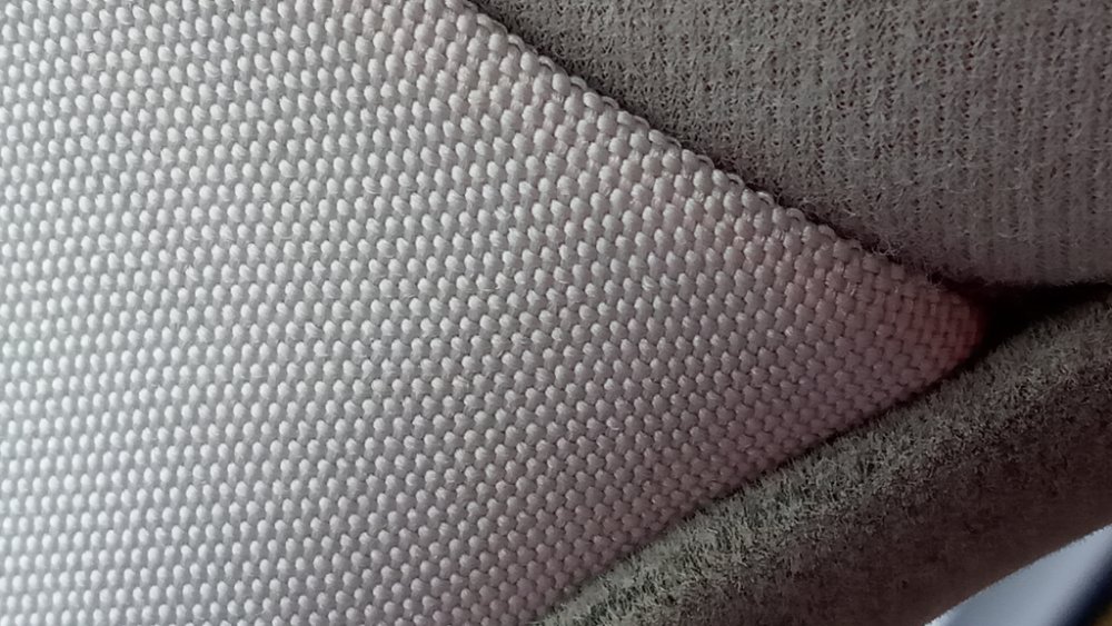

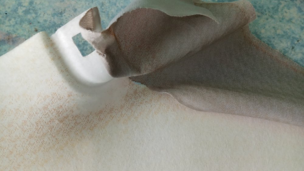

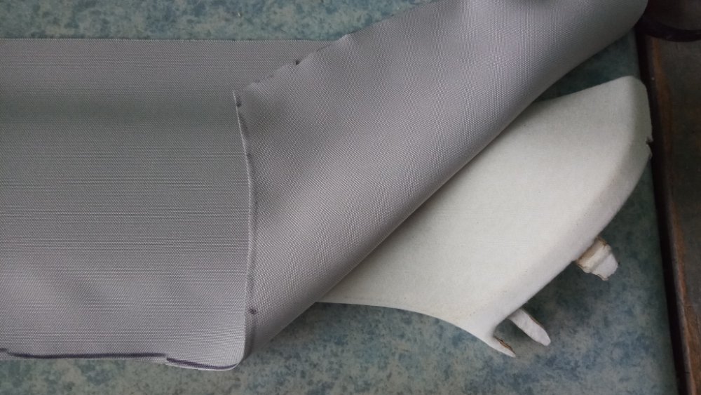

Allez, je me suis lancé !
Première étape, on retire cet horrible tissu des montants. Ce n'est pas difficile, ça vient facilement (surtout quand c'est décollé vers les bords).

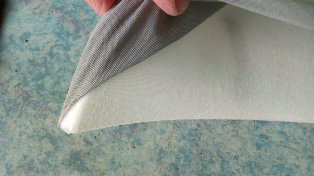

Deuxième étape : les montants sont lavés, ceci afin de nettoyer parfaitement l'arrière en vue du collage.
On remarque que la matière textile est placée au fond du moule et le plastique est injecté ensuite. Cela permet, à l'aide d'une pression de plusieurs tonnes de faire parfaitement épouser le tissu aux formes du montant. La partie externe du tissu se retire facilement mais la base fibreuse reste emprisonnée dans la matière, preuve que le système était bon.
- nagrrra
- Messages : 1768
Re: Astuce pour réparer les montants de pare-brise intérieur (décollement du revêtement)

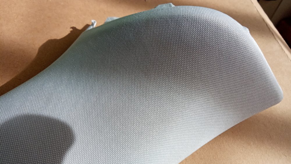

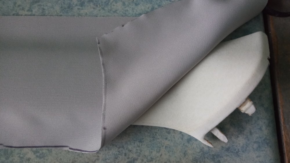

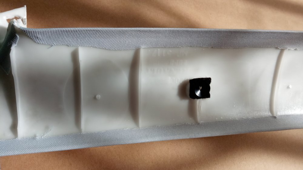

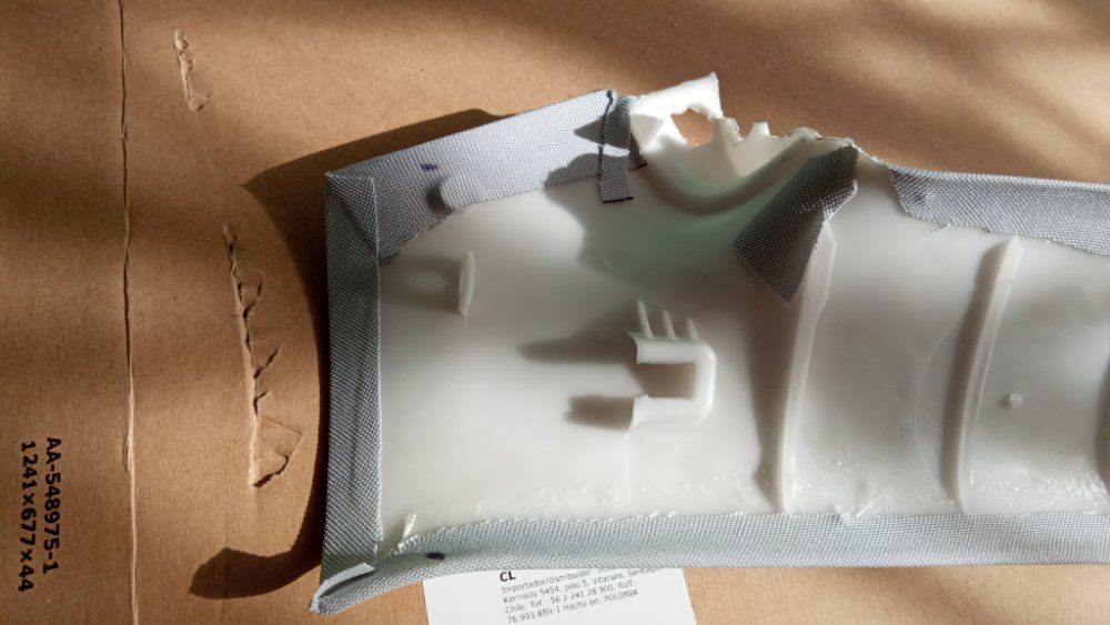

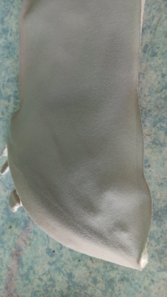

Troisième étape : découpe et collage d'un tissu synthétique (polyester) plus moderne, de style canvas. Deux choix possibles dans mon cas : gris clair ou gris foncé. Je donnerai toutes les références à la fin du post.
Le tissu est découpé aux bonnes dimensions en prenant soin de laisser une marge de quelques centimètres afin de border l'excédant à l'arrière. Dans notre cas, c'est ce détail qui va permettre au tissu de rester en place à l'avenir, chose qui était impossible avec la fabrication d'origine.
La colle en bombe (spéciale matière PP / PE et tissu est appliquée sur les deux faces (montant et tissu) à environ 25 cm de façon régulière en évitant surtout les surépaisseurs. Trop de colle créera un relief et passera au travers du tissu en laissant des marques, c'est un sacré coup de main à prendre.
Après une minute de séchage, le tissu est appliqué sur le montant. Aucune rectification n'est possible, les deux parties adhérent de suite. On lisse pour avoir un résultat sans défaut (à l'aide d'une roulette de tapissier par exemple).
Ensuite, on va travailler à l'arrière du montant. On redécoupe le bord du tissu afin de ne laisser qu'une marge de 12 à 15 mm, cela suffit amplement. Les angles sont découpés puis on applique une couche de colle à l'arrière sur la jonction montant / tissu. Une minute de séchage et on rabat le tissu sur l'arrière du montant. Le résultat est propre.
Les éventuelles traces de colle se retirent à l'acétone (le tissu ne risque rien). En cas de ratage complet, on peut tout arracher, nettoyer le montant à l'acétone (la colle est tenace) et reprendre un nouveau coupon de tissu pour recommencer.

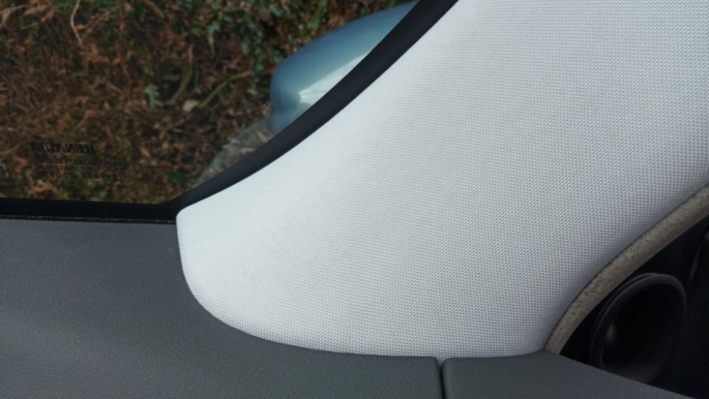

Le résultat est parfait, le rendu est moderne, j'oublie cette surface cotonneuse que je ne supportais plus.
Prochaine étape : les montants plus fins à recouvrir (ils sont encore plus simples à faire) mais cet essai est très encourageant. Je posterai les photos de la suite.

Tissu gris foncé : https://loisir-creatif-fr.buttinette.co ... ris-702861
Bon bricolage !
venzou
- Messages : 75
- Enregistré le : 26 nov. 2023, 19:20
- Finition : Alyum Plus
superbe, je vais me lancer aussi. Je compte aussi faire ceux du montant C, autour des custodes AR, il y a pas mal de griffures et c'est plutôt fragile.
espace 4 alyum plus (sûrement car belge) de 2013, 2.0 DCI 150 FAP BVA
- nagrrra
- Messages : 1768
Alors pour les garnitures arrières, c'est beaucoup plus compliqué car en raison de leur forme, il sera impossible de coller une seule pièce de tissu dessus (le tissu que j'ai utilisé ne peut pas être étiré comme celui d'origine).venzou a écrit : 09 avr. 2024, 09:15 superbe, je vais me lancer aussi. Je compte aussi faire ceux du montant C, autour des custodes AR, il y a pas mal de griffures et c'est plutôt fragile.
La solution consiste alors à utiliser plusieurs morceaux et à les coller de façon judicieuse avec pourquoi pas, une belle couture apparente. Un autre beau travail en perspective.
venzou
- Messages : 75
ok, les rayons me paraissent suffisamment grands, mais oui une jonction verticale en partie basse me parait jouable, à tenter !
- Messages : 4133
Je ne sais pas pour ton tissus, mais celui que j'ai utilisé pour le ciel de toit, il y a quand meme une certaine souplesse, je pense que ca pourrait le faire en y allant tranquillement.
