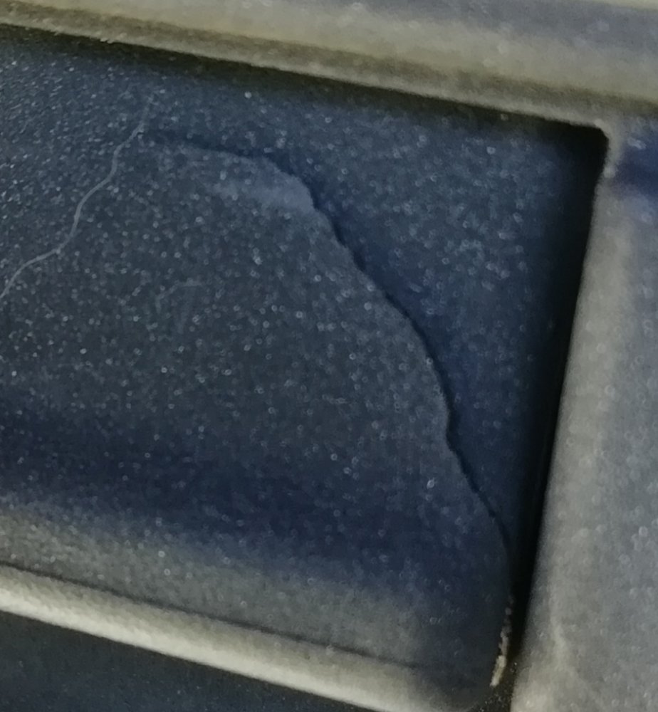

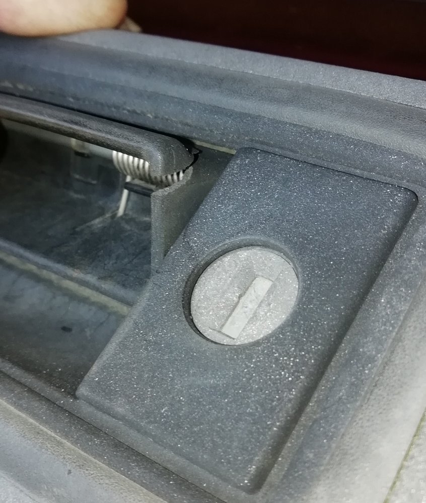

le cas n'est surement pas isolé , la gache de l'ouverture du hayon se fissure
rien vu là-dessus sur le forum
comment on accède à tout ça ?? et j'espere qu'on peut changer que ce "morceau qui va me rester tôt ou tard dans les mains :roll:

Il existe un tuto pour réparer cette gâche valable pour Espace 1 ou 2..
Il faut dégarnir le hayon pour avoir accès,i il doit aussi y avoir des sujets qui en parlent
En attendant : graisser soigneusement les pions de chaque côté sur la caisse et les serrures du hayon.
Il se peut que ce soit un mauvais réglage des serrures, dans ce cas appuyer fortement sur le hayon peut aider à l'ouverture.

Tu fais une recherche sur " tuto espace I et Il téparation poignée de coffre " et tu trouveras mon tuto.

Cas ultra classique sur espace 1 et 2...
viewtopic.php?t=14202#p116023

Profitez du démontage de la serrure du hayon pour renforcer
le "battant de serrure" qui casse aussi de préférence quand le
hayon est fermé verrouillé.

Comme je l'explique dans ce post, on casse la poignée de commande parce que elle devient dure et qu'au lieu de démonter quand ça marche encore on préfère forcer...
Le problème n'est pas au niveau de la poignée, ni des gâches droites et gauche, mais de la commande à droite et à gauche juste derrière. La tige qui vient de la poignée coulisse dans une pièce en nylon (ou plastique similaire) elle rouille avec le temps et c'est cela qui bloque. Tant que la partie poignée n'est pas endommagée il suffit de démonter les deux vis hexa de 10 (attention il y a deux entretoises en dessous qui vont en profiter pour s'échapper) et de dés-accoupler la tige de la commande de la poignée. Une fois cela sorti, nettoyage et graissage, remontage et réglage.
Quand cette partie est nettoyée et graissée, on ouvre avec un doigt. Mais il faut impérativement démonter, car ce n'est pas accessible autrement.
Évidemment j'ai fait des photos de tout sauf de cette partie du mécanisme... si quelqu’un en démonte un, qu'il y pense.
Cordialement.
Astronaute.

J ai réparé cette poignée avec une vis (parker) qui traverse et referme la fissure...provisoirement ! ( depuis 5 ou 6 ans :mrgreen: )
faut couper la pointe apres réparation pour le retour de la poignée a 0.
Faut bien graisser les verrouillages car en tirant pour ouvrir,on contrarie le mouvement des penes.
Depuis,j appuie sur le hayon avant de tirer cette poignée,ça libere les 2 penes.
