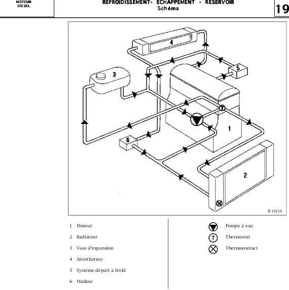

Voilà le schéma global du système sur un série 1 TD:

Merci bien
