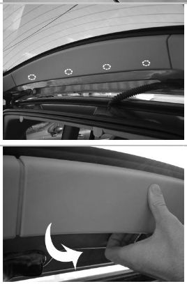

J'ai le feu central arrière qui ne s'allume plus quand je freine.
J'imagine qu'il faut changer une ampoule.
Et pour ça il faut le démonter.
De l'extérieur ça ne me semble pas possible.
A l'intérieur je vois qu'il y a une garniture. C'est par là ?
merci d'avance pour vos réponses.

Il faut déclipser l'habillage de coffre, et ensuite on a accès à l'ampoule du 3e feu stop.

Pour accéder au 3ème feu stop, cela se fait par l'intérieur. Il est nécessaire de déposer la garniture supérieure en la tirant vers soi dans le sens de la flèche (présence de 4 agrafes) / ne pas hésiter à forcer.

Re: Comment changer ampoule du feu central arrière Espace 4
OK merci.
Alors l'ampoule il faut la tirer droit.
Ce n'est pas la peine d'essayer de la tourner à gauche ou à droite pour la sortir.
