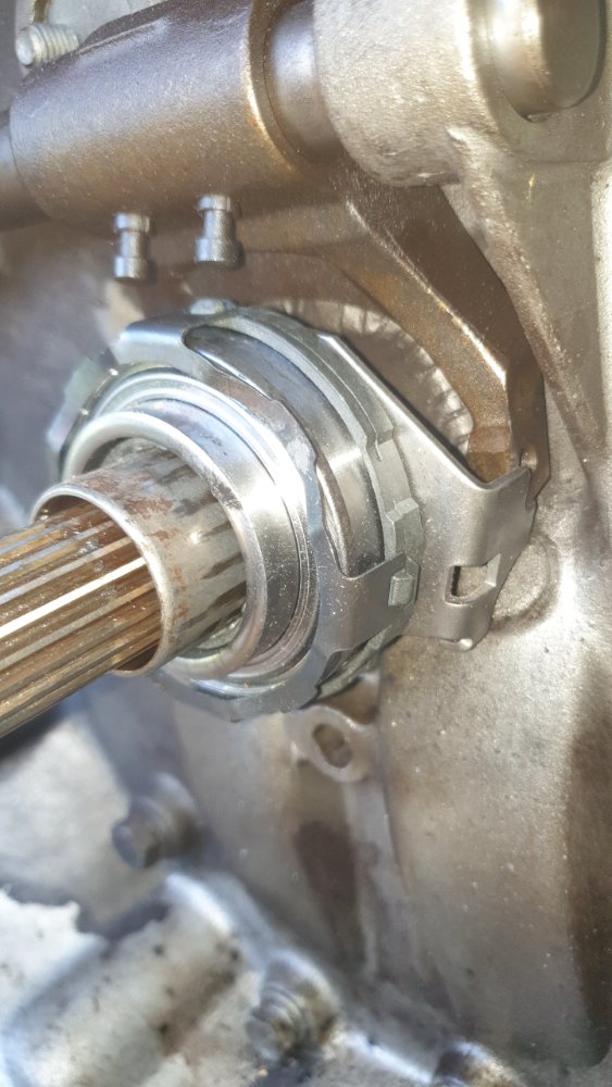

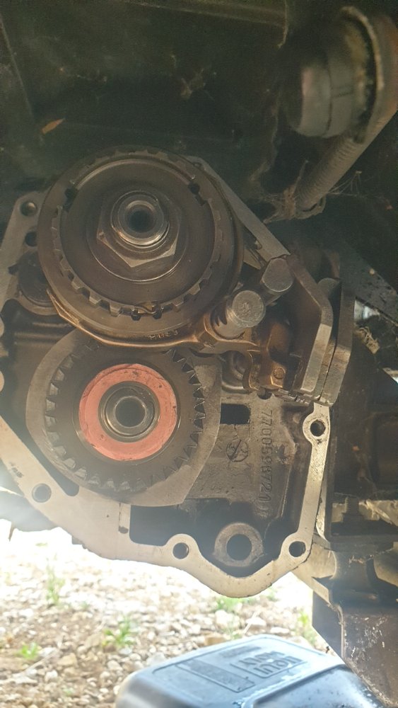

Concernant la boîte j'ai ouvert par l'arrière mais ne bouge dedans. L'huile était propre sans limaille je comprend pas trop se qu'il peu fait qu'elle soit bloquée comme ça 😕

marc06
Messages : 522
Localisation : NICE
Re: Proposition de don 2.1 dt
Message non lu par marc06 »
Bjr,
Le boitier noir c est l antidémarrage .
On ne voit pas l arrivée des fils sur ta PI...c est derriere. s il n y a qu 1 fil c est facile. si 2 ou 3 fils , c est plus compliqué.
a+ marc
Messages : 8946
Axe de fourchette cassé, du coup la position d'une fourchette est anormale et ça bloque tout.
Cest ma theorie

grostoto a écrit : 30 juil. 2023, 19:35 Axe de fourchette cassé, du coup la position d'une fourchette est anormale et ça bloque tout.
Cest ma theorie
C'est aussi se que je pense du coup des que j'ai démarré se moteur je me mets en quête d'une boîte

Sinon autre question je suis pas sûr de moi comment le placement de la buté d'embrayage.
Je l'ai mise comme l'ancienne, des avis ?
Merci d'avance pour vos avis
