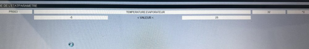

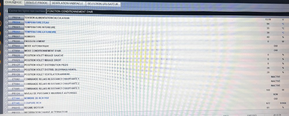

Ma clim fait un très léger "frais" et encore.
j'ai fait recharger le gaz avec un produit micro fuite mais ça n'a pas l'air mieux, j'ai pris quelques photos du canclip
Température évaporateur 32°C !!!

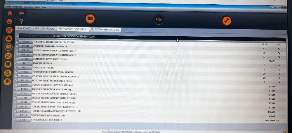

ET157 APPRENTISSAGE DES BUTEES ==> NON EFFECTUE

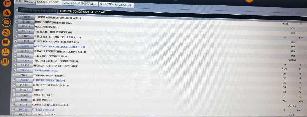

PRESSION FLUIDE REFRIGERANT ==> 14 bar
J'ai bien tenter d'effectué l'apprentissage des buté comme lu sur un autre poste mais la valeur ne change pas ou je m'y suis mal pris.
Si quelqu'un à une idée ... :roll:

pression 14 bar moteur tournant ca fait peu. on est plutot entre 25 et 30 bar quand le circuit est rempli correctement.
commence par une recharge complete . et pas avec un produit miracle qui n'en est pas un. mais avec du gaz 134a

Ok du coup il doit y avoir une fuite car je l’ai faite recharger en mai.
J’avais vu le pression mais ne connaissant pas la normale …
