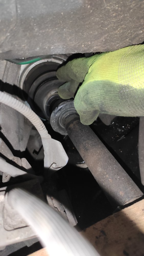

J'entendais, par température froide, depuis un an, un "grognement" à l'avant, surtout en tournant la direction, et aussi sur les dos d'âne (bâtés, les ânes).
J'ai donc décidé de changer les coupelles, qui à priori n'avait jamais été changées, et qui sont dans un sale état.
Tout se passe bien, en même temps, pas trop compliqué (si besoin, il me reste l'avant droit à faire, je pourrais faire un petit photo-reportage si cela peut aider quelqu'un) .
Sauf que... je me suis affranchi de maintenir, avec un cric ou une sangle le triangle et tout ce qu'il supporte (l'extrémité du cardan, le bloc disque/etrier...).
Après avoir fini de serrer l'ecrou et les deux boulons de l'habitacle, je vois, en alignant bien l'amortisseur, une flaque sous la voiture, et une odeur d'huile: l'huile de la boite de vitesse (manuelle) s'est échappée par le soufflet de cardan côté boite.
Est-il possible que ce ne soit que le collier de serrage qui ce soit fait la malle, le soufflet n'a pas l'air déchiré
Il m'a semblé lire sur un des posts du forum que le soufflet ne se détaille pas et qu'il faut changer tout le cardan ?
Exact?
Ou possibilité de trouver le soufflet seul?
Quels sont les points d'attention lors du changement ou du remontage?

Salut, alors tu soulèves quelque chose d'intéressant : ta boîte a visiblement déjà été vidangée par le passé ce qui est une bonne chose, mais visiblement avec la mauvaise huile...
Car contrairement à n'importe quelle huile pour boîte manuelle "classique", l'huile faite pour ces boîtes PK (TransELF NFP ou NFX) n'a pas d'odeur...
Tu es donc bon pour une vidange avec l'huile qui va bien :mrgreen:
Pour l'histoire de ton soufflet il est tout à fait possible qu'il ai résisté et glissé le long de l'arbre ! Sur photo on ne dirait pas, mais tu seras plus à même de voir ça que nous.
Autrement chez Renault il se détaille (où du moins se détaillait...) mais c'est une plaie à mettre en place donc souvent on préfère partir sur un cardan complet d'origine en occaze (pas forcément plus cher que le soufflet neuf chez Rono) !
Attention à ne pas se laisser tenter par l'adaptable, aussi bien le soufflet que le cardan complet, ça ne vaut pas un clou et tu y reviendrais avant le prochain CT...
Et plus encore... :wink:

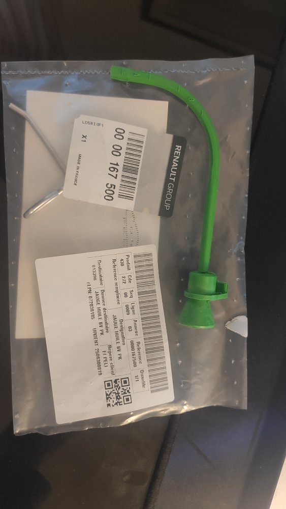

Tu as bien vu Mat, j'avais vidangé moi même la boîte il y a deux ans peut-être, et avec la NFP XX appropriée. Je dois avoir un odorat sensible ! :D
A propos de l'huile, je trouvais que la boite accrochait un peu plus ces derniers temps, je m'interrogeais sur le niveau ou une éventuelle fuite, Du coup, je me suis procuré l'outil renault (la jauge 00 00 167 500).
Du coup, avec cette histoire, je n'en ai même pas l'utilité ! :lol:

A re-regarder ta photo il est possible que le soufflet soit juste déboîté, il semble y avoir encore le collier !

Si le collier est décroché et le soufflet reculé il suffira de remettre le tout en place et refixer le soufflet correctement, pas de problème !
L'important est qu'il soit en place pour que la graisse ne se barre pas et que ça ne se bourre pas d'impuretés.
Et encore... Perso quand j'ai acheté mon IV l'année dernière il était notifié au CT que les soufflets étaient défectueux, effectivement à droite et gauche côté extérieur ils sont comme le tien mais déchirés et non décalés.
C'est à dire que la partie collier avec l'extrêmité est restée sur l'arbre mais n'est plus solidaire du reste du soufflet (sectionné juste au bord). en passant dessous pour les vidanges j'y jette un oeil mais pour ma part en 48.000km cela n'a pas bougé, et encore le proprio précédent se trainait déjà ça depuis quelques temps car le CT de 2019 le mentionnait déjà...

J'ai jeté un coup d'oeil un peu plus "poussé".
Le collier s'est bien fait la malle, il est encore sur le soufflet, qui n'est pas déchiré.
Je crois que je vais faire comme Mat, à savoir remettre simplement un collier à oreille. Je pars en acheter.
La galère va être pour le serrer à la pince, sauf à sortir le cardan.

Ok pour les amortisseurs, la question du couple de serrage de l'ecrou de tige d'amortisseur ne semble pas un problème si on ne laisse pas d'espace entre l'épaule sur la tige et la coupelle (dixit un mécano de mes amis).
Au final, démontage du cardan, soufflet intact, il avait tout simplement glissé, donc nouveau collier pour le remettre.
Je me suis un peu emm... pour remonter le cardan, et la platine métallique du soufflet avec ses trois boulons qui "colle" le soufflet à la boite.
En passant en dessous pour vérifier, je me rends compte que cette platine ne vient pas "au contact" de la boite. Je l'ai pourtant serrée juste un peu fort (pour avoir une idée, serré avec un cliquet court 1/4 pour ne pas avoir trop de force de levier).
Est ce que je me trompe, j'ai un peu peur d'écraser le joint/soufflet ?
Il y a-t-il un couple de serrage pour les trois boulons de cette platine?
Dois-je serrer un peu plus ou est-ce normal qu'il y ait un espace (environ 2mm) entre la boite et la platine?
Merci!

Je me réponds à moi-même...
Il suffisait de serrer un peu plus, cliquet plus grand (1/2), meilleur effet de levier, platine collée !
Conclusion de l'histoire :
Bien sangler le triangle de suspension pour que le cardan ne se fasse pas la malle,
Pour les compresseurs de ressort, bien chercher à prendre le maximum de spires du ressort, afin de le comprimer au max pour pouvoir bien descendre les coupelles sur la tige, pour ne pas s'emmerder à serrer au couple.
Pour les coupelles, pas besoin de serrer au couple, s'assurer qu'elles sont bien en butée sur l'épaule de la tige d'amortisseur
Bien s'assurer que le ressort touche bien les deux butées, celle de l'amortisseur, et celle de la coupelle, avant de relâcher le ressort.
Pour le cardan... et ben pas grand chose, pas compliquer à sortir, plus chiant à remettre vu le peu d'accessibilité des 3 boulons de serrage avec l'amortisseur devant le nez. Bien repérer la position de la platine de fixation, elle ne se monte pas dans n'importe quel sens.
Bon, voilà, voilà !
J'ai vidangé la boîte, refait le plein à 2.4L. Reste plus qu'à remettre la roue, descendre l'engin, et resserrer le cardan au couple, mais ça, ce sera pour demain !
