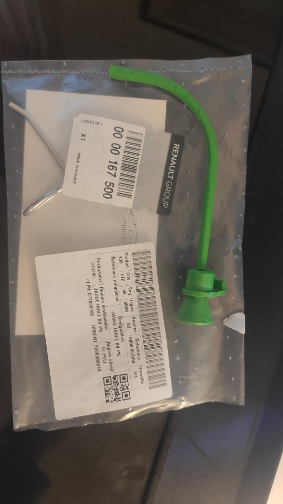

Tu as bien vu Mat, j'avais vidangé moi même la boîte il y a deux ans peut-être, et avec la NFP XX appropriée. Je dois avoir un odorat sensible ! :D
A propos de l'huile, je trouvais que la boite accrochait un peu plus ces derniers temps, je m'interrogeais sur le niveau ou une éventuelle fuite, Du coup, je me suis procuré l'outil renault (la jauge 00 00 167 500).
Du coup, avec cette histoire, je n'en ai même pas l'utilité ! :lol:
