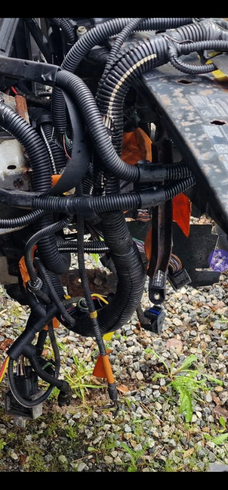

Pour ce qui est de déposer le moteur, en y allant méthodiquement et tranquillement la première fois ça se fait bien ...
4 fois que je tombe mon moteur en moins de 2 mois et je vais peut-être être obligé de le retomber ce week-end ... alors les fois suivante tu le fais presque les yeux fermés ... maintenant en 3-4h je mets mon moteur au sol ...
Juste un conseil, même si ça prend un peu de temps mets une note sur un scotch pour chaque fils ... tu gagneras énormément de temps au remontage et ça t'évitera les erreurs ... (si tu ne sais pas à quoi ça correspond, tu mets juste la localisation : sonde derrière filtre huile, capteur derrière boîte, ...)
Dès une pièce démontée, remets chaque vis à sa place même sommairement plutôt que tout en vrac dans une boîte, ça t'évitera aussi de galèrer ou te tromper au remontage, surtout si tu laisses passer un peu de temps entre le démontage et le remontage ..

Merci pour ton partage et ton expérience . Oui il faut être organisé. J'ai démonté un moteur de subaru impreza GT avec mon fils et on a repéré les connexions avec des colliers Rilsan de couleur . On a fait des combinaisons de couleurs pour se repèrer. concernant le fait de restaurer le modèle de 2000 c'est vrai que ça se discute mais la carte grise et le CT est fait pour le 97 et le 97 est un rallongé avec lunette arrière ouvrante . Nous sommes pas indifférents à ces petits plus .... je pense que ce week end on va essayer de sortir le moteur du 2000 . Je croise les doigts pour que ça se passe bien car je ne suis pas mécanicien et j'apprends avec le temps . D'un point de vu monétaire on a payé le 1997 900€ avec 268000 kms et pas mal de suivi garage en historique mais avec le souci d'embrayage ( je ne savais pas que les pièces émetteur et récepteur sont introuvables ) . L'avantage c'est que nous ne sommes pas forcément pressé donc on va pouvoir prendre son temps pour essayer de bien faire les choses .Ca serait une fiereté de réussir le chantier

Je dirais bien t'emmerde pas avec des rilsan qui coûtent une fortune, sauf si tu les as gratis ... un morceau de Scotch orange de chantier et un marqueur te coûteront rien et ferons le boulot pareil ... et surtout avec moins de risques d'erreurs ..Motorsport56 a écrit : 18 juil. 2024, 22:35 Oui il faut être organisé. J'ai démonté un moteur de subaru impreza GT avec mon fils et on a repéré les connexions avec des colliers Rilsan de couleur . On a fait des combinaisons de couleurs pour se repèrer.

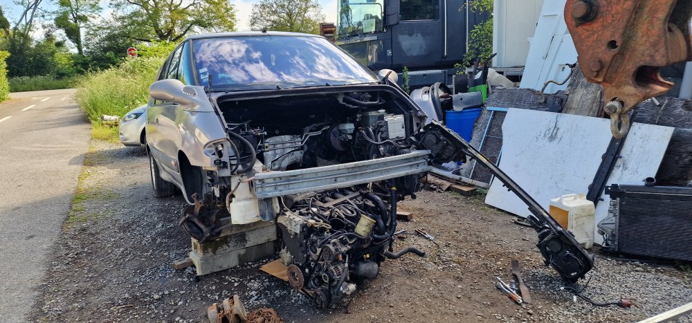

Bon avec mon fils on a changé le turbo de ma fidèle Allroad de 2006 (2.7 TDi) , la géométrie variable était grippée et au vu des 280000 kms j'ai privilégie le montage d'un échange standard . Essai de 70 kms sans aucune grosse charge , tout va bien . Je verrai en le sollicitant un peu plus mais je fais une ptite période de rodage même si je pense que ce ne soit pas nécessaire ( vidanges et filtres fait avec un bon amorçage avant le démarrage ) . Je verrai demain avec le fiston si on a encore de l'énergie pour commencer à démonter la face avant de l'espace de 2000 ( donneur de pièces ) pour préparer la sortie du moteur

Bon on a fait les fainéants , je suis en congé Vendredi , je pense donc sortir le moteur HS durant mes vacances . A suivre
