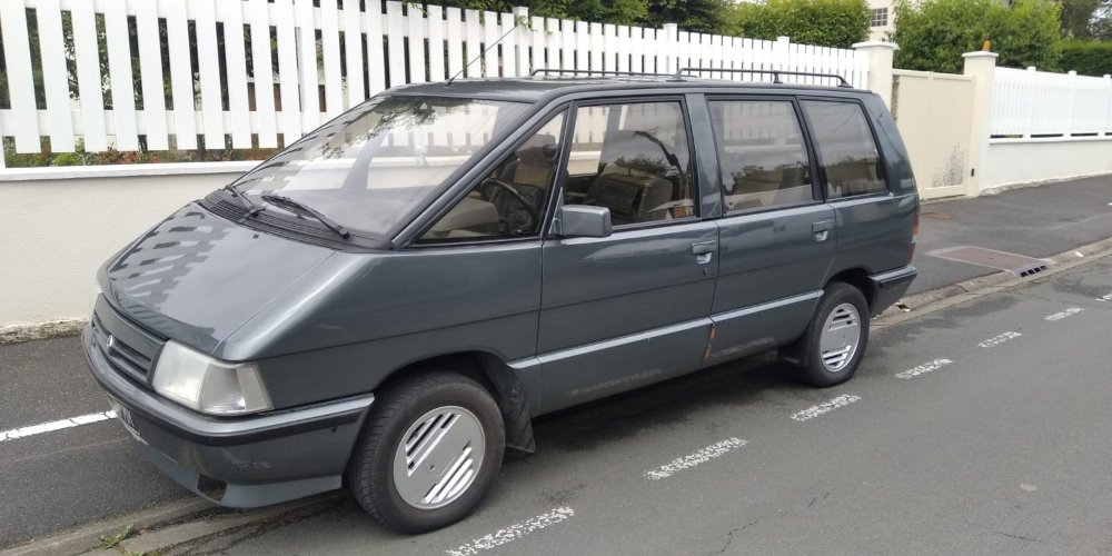

Par contre j'ai un doute: est-ce que le montage de la bavette de roue AR qu'on voit sur la photo est bien correct
Je n'oserais pas la positionner comme ça, de peur que ça frotte le pneu en roulant.

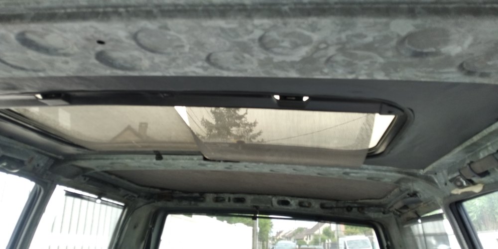

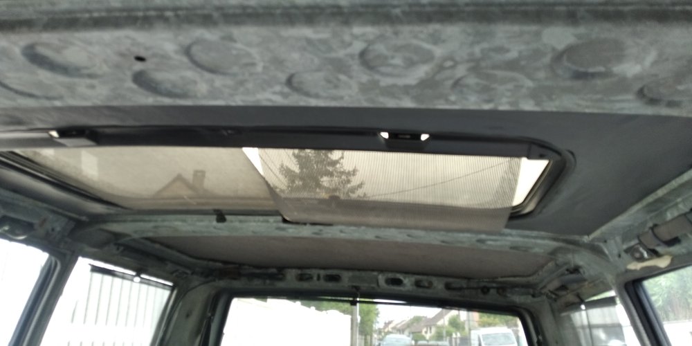

Le montage de la bavette arrière est correct. Ça ne touche pas. Mais pour ma part, je l'aurais monté derrière la roue arrière, plutôt que devant. Cela me semblerait plus logique.
Il a une bonne tête vu de loin. La mécanique est très bien mais la peinture n'est pas géniale. Quant à l'intérieur,... Une photo: Je connaissais le kit week end, mais seulement en brochure. Super de voir des photos. J'avais cette approche, mais il y a des choses à emporter ( roue de secours à la bonne taille et caisse d'outils et de pièces de rechange,...) qui font que je m'en suis éloigné. Je vous montrerai l'aménagement intérieur au fur et à mesure de mes élucubrations intellectuelles.
