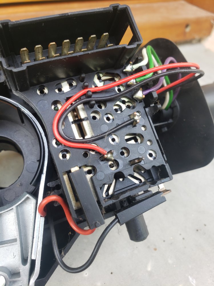

Mon commodo de phare me fait des misères, revenu en position centrale les clignotants continuent souvent de fonctionner.
Qu'a cela ne tienne il me reste celui du précédent 3 qui fonctionnait bien on va faire le changement.
Démontage des coquilles
Extraction de commodo et la surprise un petit fil noir dans le vide

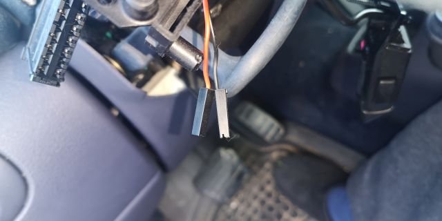

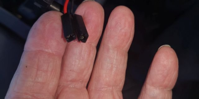

En fait il y a 2 fils voir la photo qui se baladent, le rouge était connecté sur le plot rouge de la photo, je crois :( , mais le noir ???

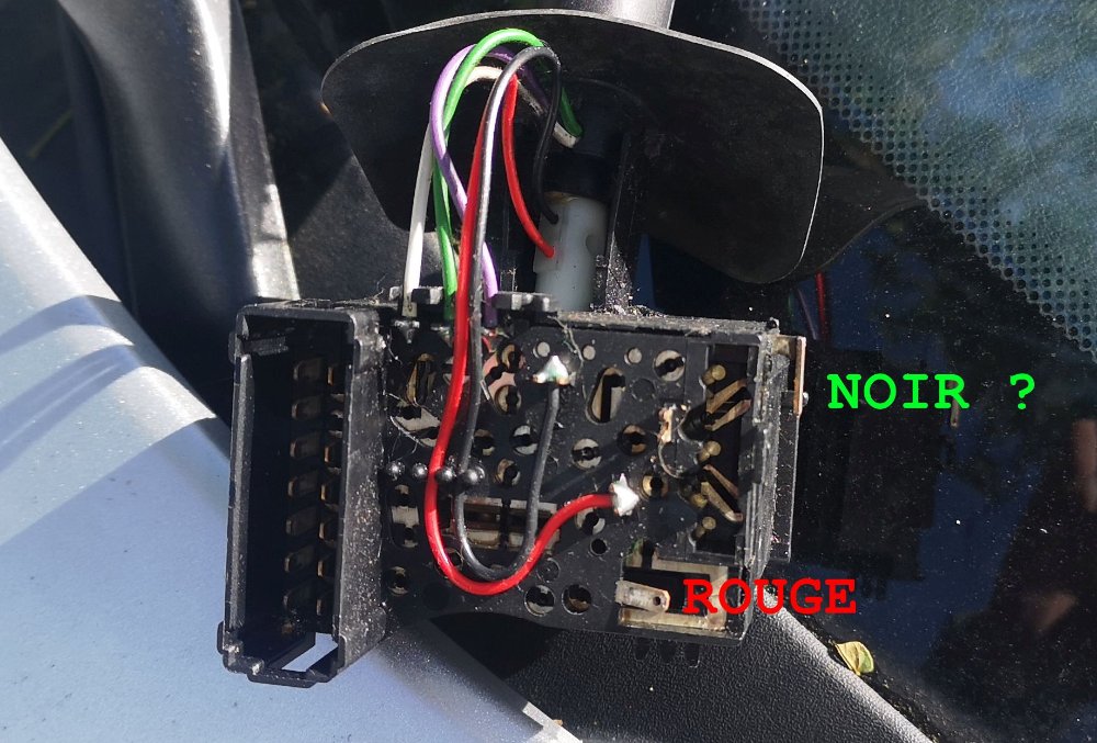

Il y a bien un endroit susceptible de récupérer ce branchement voir plot noir (en vert pour être visible :) ), mais la question est :
A quoi servent ces fils rouge et noir et où les connecter sans faire de dégâts, les 3 multiplexes sont très susceptibles !
J'ai bien une idée sur leur origine : l'antenne anti démarrage autour du volant, mais où les raccorder ?
Les schémas électriques du 3 sont du chinois pour moi je compte sur votre aide !

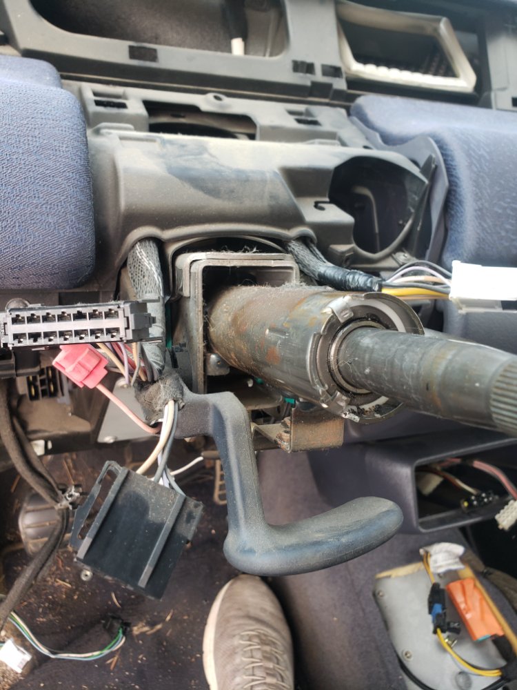

Je te mets une photo du bloc que je viens de démonter.
En espérant que cela t'aide.
Après rien sur la colonne de direction.
Voili, voilà et dit moi si tu as besoin d'autres photos.
Messages : 13684
Re: Branchements sur commodo Phares
Parfait c'est exactement ce que je cherchais merci Thierry et à SAHRO qui cherchait aussi de son côté.
