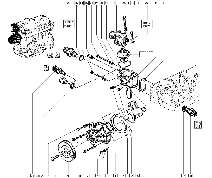

peut être que je me trompe de type moteur, mais sur les J6R ça apparaît comme ça:
Soit 3 sondes et bizarrement je n'arrive pas à sortir les références.
Quel est le type moteur exact?
J+"chiffre"+"lettre"+"3 chiffres"
Baccaronze
Messages : 855
Re: Sonde de température d'eau
Sur le schema, on aurait nos 22 et 31 sur le boîtier thermostat, et la 28 sur la culasse.
La 31 a un symbole injection, soit une sonde qui renseigne le calculateur.
La 22 a les 2 symboles voyant et aiguille,elle pourrait correspondre a une double broche comme sur les super5, une broche par fonction.
La 28 a le symbole du voyant.
Plus qu'a regarder sur l espace quelles sondes sont présentes.
Pour tester leur fonction, mettre le fil a la masse, ca fera monter l'aiguille, ou allumer le voyant, dans le cas où c'est bien la sonde qui a un problème, et pas le fil ou le compteur ;)

Immédiatement, j'ai zyeuté la culasse, là où il y a la sonde 28 et pas de sonde, ni de filetage. Ça doit être pour le modèle injection.
J'ai suivi la grosse gaine en regardant où vont les fils et l'un d'eux allait sous la grosse durite sortie thermostat, c'est là et bien planqué :lol:
Clé plate de 19 qui passe tout juste, ça vient (je craignais des soucis au bout de 36 ans) et hop la nouvelle sonde avant de perdre trop d'eau.
