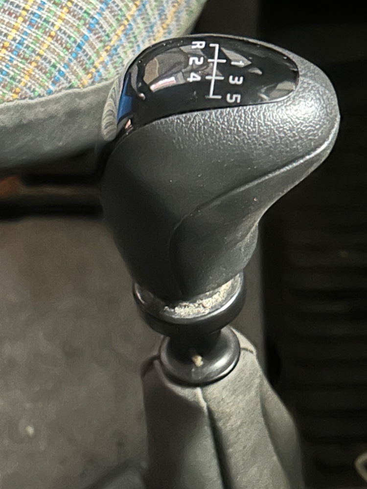

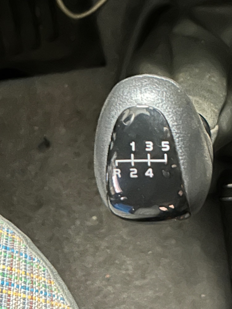

Bonjour mon pommeau de vitesse ne tenant plus même après avoir essayé de le coller avec de la colle pare brise, j’ai essayé de trouver un neuf en vain.
Du coup j’ai recherché un pommeau qui peut se monter en avant que j’arrive à en refaire avec une imprimante 3d( enfin mon neveu).
Du coup j’ai trouvé cette solution en attendant un pommeau de Mercedes Benz Sprinter W 906 W906 2006-2018, 5 vitesses. Il est nécessaire d’agrandir légèrement le diamètre d’un ou deux millimètres et il fait parfaitement l’affaire.
Prix imbattable 6,36€ sur Ali..

Je l'ai changé. Effectivement il faut un peu d'adaptation. Et la qualité du plastique n'est pas du tout la même. Je l'ai fixé avec de la résine bi-composants. L'ergonomie va très bien.
