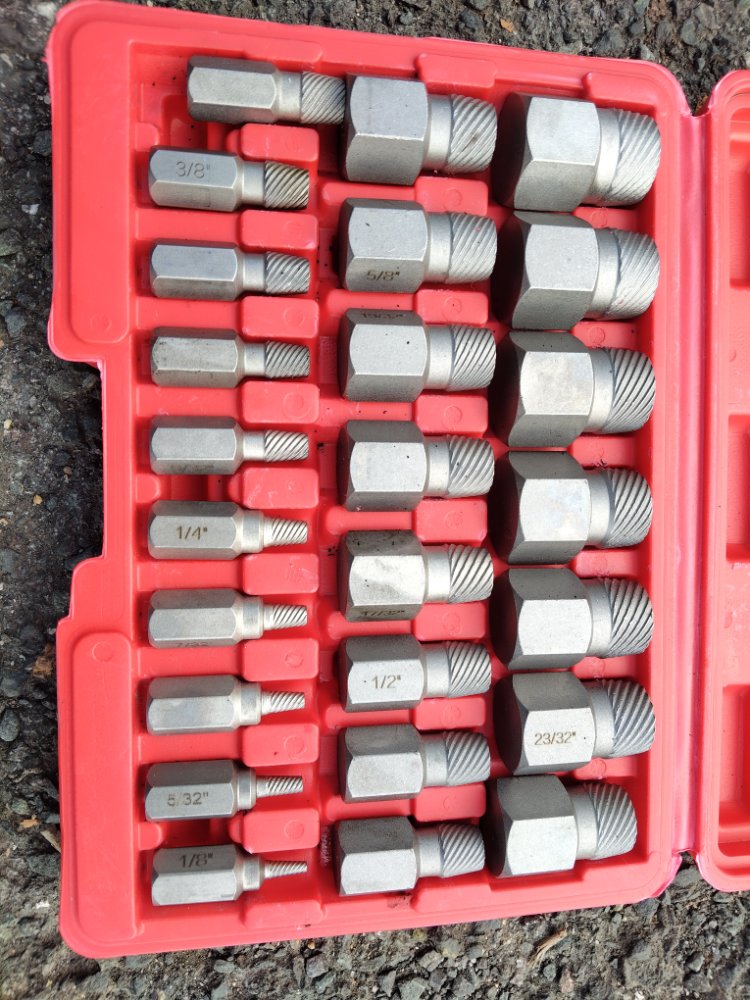

J'ai une bonne nouvelle, j'ai réussi à dévisser mon bouchon de vidange....
j'ai utiliser un coffret d'extraction de vis que j'ai dû commander pour ce maudit bouchon d'huile, j'ai pu vidanger mon moteur.
Et voilà un homme heureux

Merci pour ta solution, j'ai pu extraire ce bouchon de vidange.yves78 a écrit : 17 sept. 2025, 12:28 Avec un bon petit extracteur de vis ? Ça n'irait pas ?
Et oui on passe au bouchon à tête hexa.
@tous les autres membres, merci de m'avoir aider.

- Messages : 1667
Re: Carré de vidange HS
Super ce coffret!
Content que ça ait fonctionné!
Sa fait de l’outillage en plus dans ton garage au moins,
Content pour toi en tout cas !
Sa me fait rappeler que j’ai dû acheter par obligation un coffret pousse pistons ,quand j’ai voulu changer mes plaquettes arrière parce que celui que j’avais le galet était pas de la même taille…
@+Yacine
