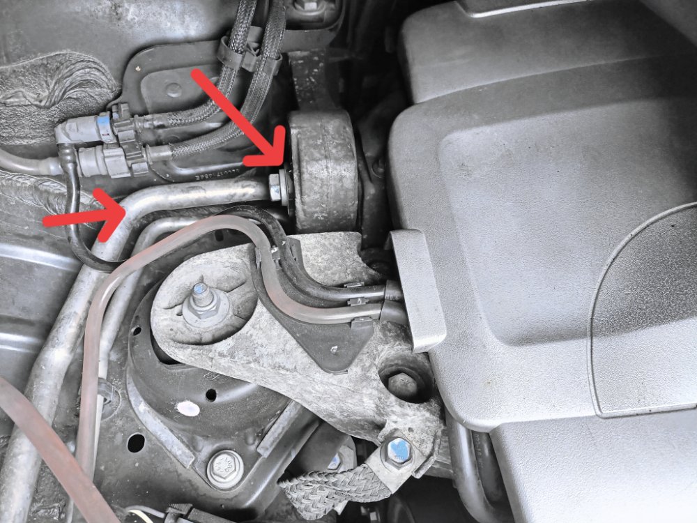

Bonjour à tous !
J'espère que vous vous en sortez mieux que moi dans les méandres de la fiabilité de nos chers espaces 4...
Je rame encore après 1 an et demi de ce je suis tenté d'appeler une restauration complète...
J'exagère à peine...
Suite a une absence d'air froid en sortie de bouches d'aération dans l'habitacle, situation bien connue ici pour de multiples raisons, je me suis aperçu que mon compresseur de clim ne tournait pas.
Je suis allé voir le garagiste qui m'avait fait une recharge de gaz 8 mois plus tôt avant de me lancer dans une énième recherche de panne électrique.
Il lui a fallu 10 min pour trouver le coupable !

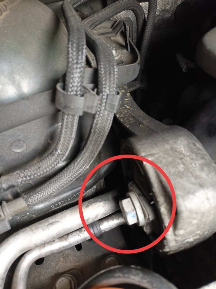

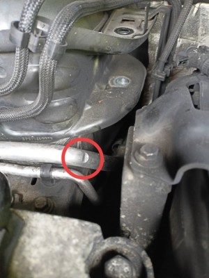

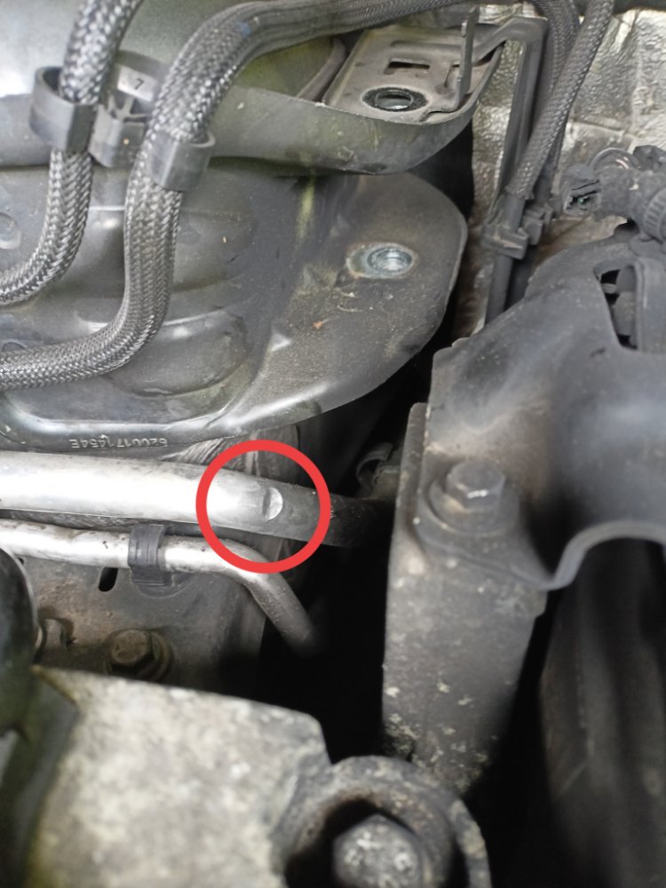

Une conduite de gaz qui passe a proximité d'un support moteur a subit un frottement répété de ce dernier jusqu'à provoquer le perçage de la conduite. (cf photos jointes)
Avez vous déjà connu cette situation ?
Quelqu'un a t'il déjà remplacé cette conduite ?
Ou puis trouver une vue éclatée du système ?
Merci beaucoup pour votre aide.

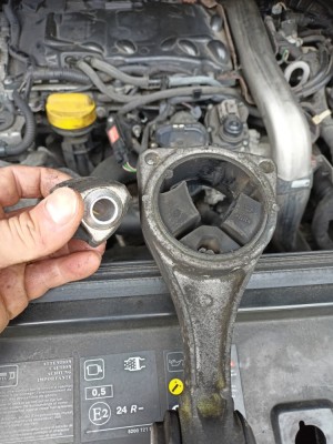

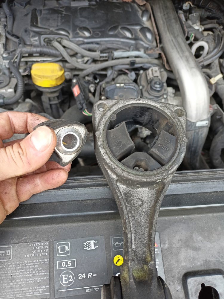

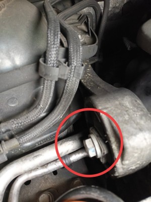

J'ai démonté la biellette et j'ai pu constater son usure très prononcée !
Elle certainement la cause directe de l'érosion de la conduite en alu.
J'envisage de déposer la conduite, de la confier à un pro pour sertissage d'un manchon flexible.
Je remplacerai ensuite la biellette avant de faire recharger la clim.
Je n'ai pas opté pour le remplacement de la conduite car la pièce n'est pas facile à trouver donc très chère.
L'usure de cette biellette est il un phénomène connu ?
Merci pour vos retours.

déjà fait sur le mien, elle était bien fissurée

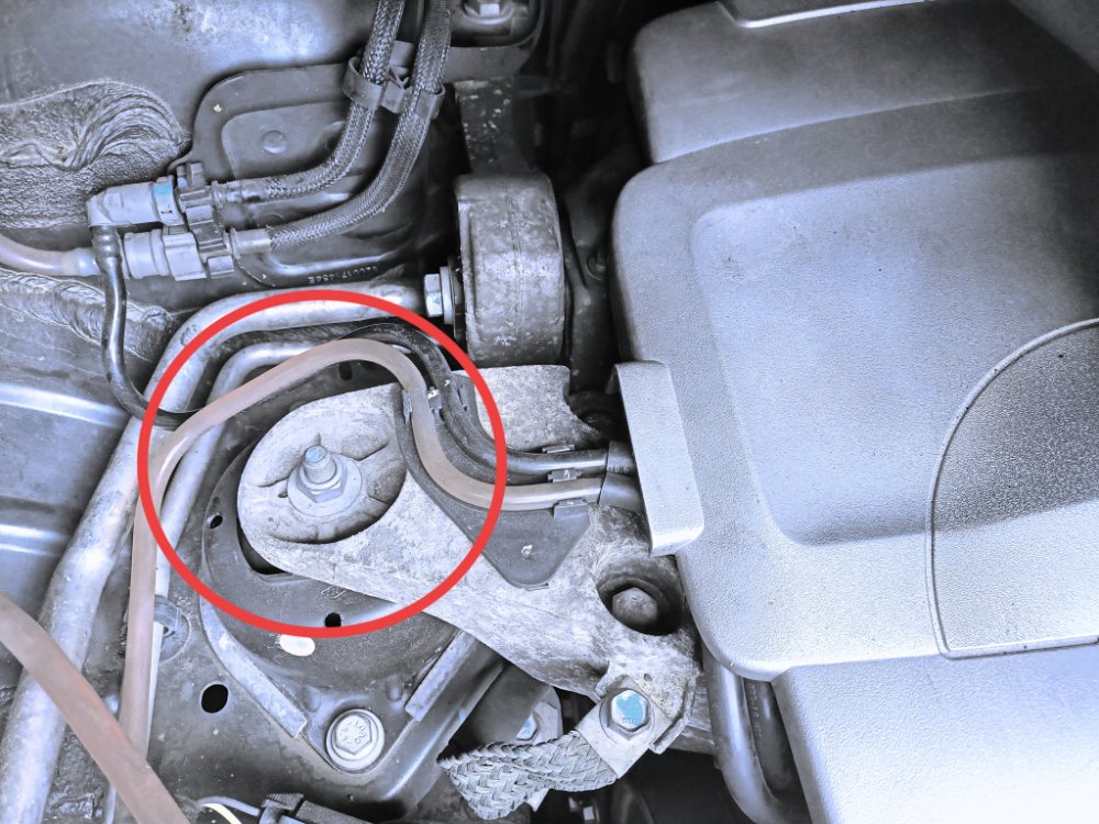

C’est le support moteur anti couple celui là.
J’ai changé le mien et celui juste à sa gauche en début d’année.
Regardé bien le support de gauche, il est sûrement tout tassé.
Les silembloc étaient tout craqué. Je l’ai fait à 250000km environ.

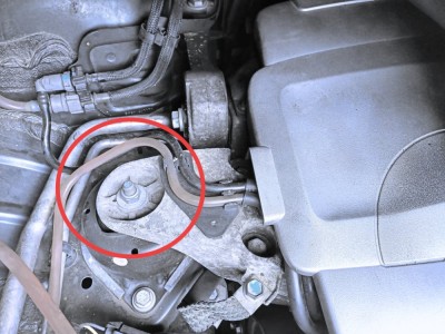

Ok donc celui-ci :greg01 a écrit : 03 mai 2026, 10:02 C’est le support moteur anti couple celui là.

oui, s'il s'affaisse ca peut expliquer le frottement sur la durite de clim. Peut être mettre une protection sur la remplaçante, au cas ou.

Je fais remplacer les 2 supports par mon garagiste lors de la révision.
Ça m’a couté 220 euros pièce et main d’œuvre.
Et j’ai retrouvé une voiture beaucoup plus souple.
Oui c’est bien celui entouré en rouge.

c'est de la biellette anti couple dont je parle, j'ai fait d'ailleurs l'inférieure en même temps, le support moteur que tu as entouré en rouge et le support boite
il suffit de caler une planche solide sous le moteur, pour le soutenir pendant que tu changes le support, , puis tu mets l'ensemble sous la boite et tu fais la même chose, si j'ai bonne mémoire, il faut virer la batterie et son bac
