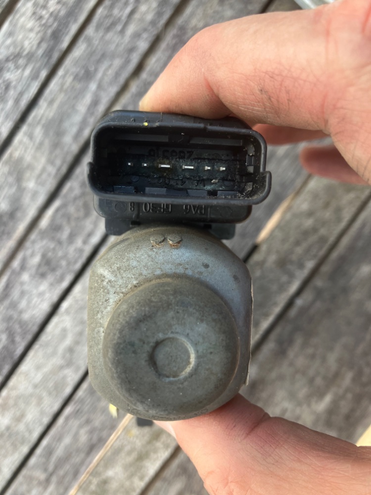

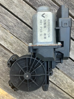

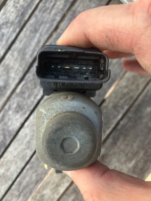

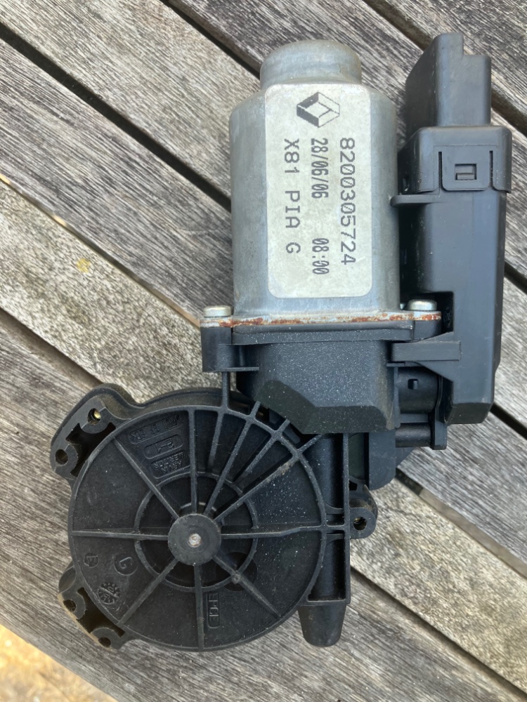

Hello tout le monde. Ma fenêtre ARG est restée ouverte à mi hauteur, toutes les autres vitres fonctionnent.
J’ai démonté la garniture de porte, mis mon voltmètre sur les fiches du faisceau qui alimentent le lève vitre et le bouton, j’ai bien du jus (10,5V je crois).
Donc je sors le moteur, nettoie les broches et branche directement les deux grosses pattes du moteur (il y en a 4 autres plus petites) sur une batterie d’appoint qui délivre 11,7V. Rien ne bouge….
Puis-je bien en déduire que le moteur est bien HS??
Photos ci-dessous.
Si non suffisant, que dois-je faire d’autre? Merci d’avance.
Photos ci-dessous.

non,
il faut démonter le bloc electronique noir à 5 broches (sans doute une petite vis torx et 2 pattes en plastique, et la tu auras accès aux 2 fils du moteur, que tu pourras tester.
il est nettement plus probable que ce soit le module electronique qui soit hs que le moteur.
ce module s'achete seul (voir se répare).
