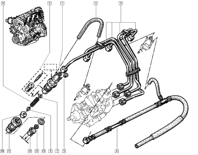

je possede un espace de 1992 2.1 td et je voulais savoir si il y avait un joint ou pare feu au niveau des injecteurs car j'en ai un qui fuit.
c'est a dire qu'il y a une perte de compression car on l'entend et a la main on sent l'air passer.
faut il simplement nettoyer le portage ou changer le joint? (si il y en a un ?)

Le joint en cuivre sert uniquement à l'appui du porte injecteur
Les rondelles pare-feu sont en bout des injecteurs et la culasse et elles s'écrase par le serrage de ceux là
A chaque dépose d'injecteur
il faut changer les rondelles pare-feu du faite de leurs écrasement pour l'étanchéité
Mais beaucoup ne les change pas
et ce plaigne d'avoir un moteur qui ne tourne pas rond sans compter la détérioration prématuré et irrégulière des injecteurs

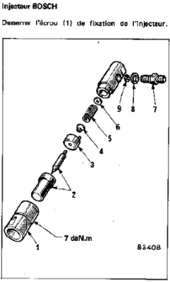

J'ai ouvert pour nettoyer mes injecteurs de j8s
Kbe45s7
On m'a parler de refaire l'étanchéité quand j'ai voulu les faire refaire chez Bosch
En quoi cela consiste ? Juste les pare flammes ?
Kbe45s7

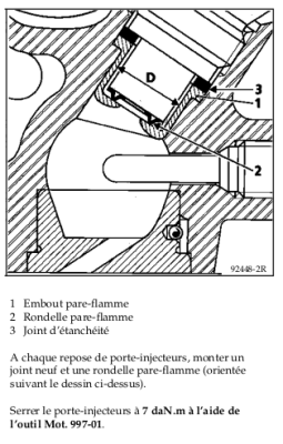

Les rondelles pare flammes assurent l'étanchéité, elles sont à changer.

pour le montage il y a aussi le joint cuivre à prévoir.
Et ne pas se tromper de sens pour le montage de la rondelle pare flamme: Le joint (13): 700690542
Le pare flamme (12): 7700854406 Tu peux trouver tout ça chez autodiesel13, moins cher que en concession
Et si tu fais retarer n'hésite pas à rajouter environ 15% en plus, la pression d'ouverture baissera de toute façon après rodage (et pas de risque, si je me souviens bien la PI peut pousser jusqu'à 200bar).

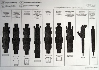

Merci pour vos réponses j' ai 'revanche pas les Injecteurs a vis en photo mais a bride

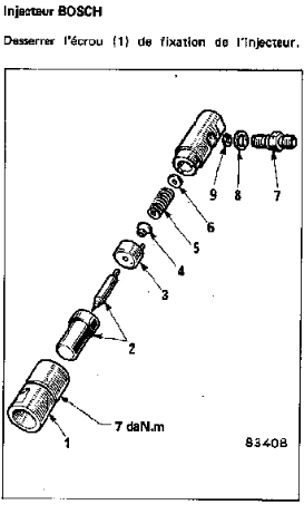

À ce tarif, je ne fait pas, mais je les aient ouvert et nettoyés, reste plus qu'à tarer, je voulais monter à 150bars
Je cherche donc une pompe à tarer dans le nord à prêter, louer

The loulou a écrit : ↑12 févr. 2024, 22:55 Merci pour vos réponses j' ai 'revanche pas les Injecteurs a vis en photo mais a bride

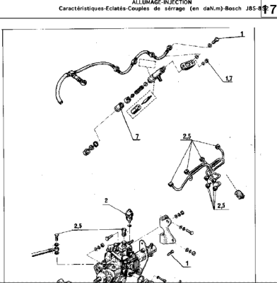

Voilà ce que j'ai trouvé pour montage sur J8S 852: Les tarifs pour tarage de nos jours c'est n'importe quoi, à croire qu'ils pratiquent le même tarif pour les injos old school et pour les modernes HP!
Sachant que pour les "modernes" ils utilisent un banc spécial, normal vu la pression dans la rampe... donc je trouve que c'est vraiment une arnaque au prix où ils t'on annoncé le devis.
Les nez d'injos ça coute autour de 20/25€ pièce... et les rondelles on en trouve pour pas trop cher en cherchant bien.
Sachant qu'en gros c'est donné pour 0.10mm = 10 à 12bar.
