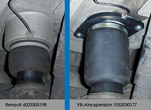

Vérifie qu'il n'y a pas de suspensions pneumatiques a l'arrière, des frais en plus

Vérifie qu'il n'y a pas de suspensions pneumatiques a l'arrière, des frais en plus![]()

Pour les suspattes pneumatiques tu le vois à quoi ? Pas souvenir d'avoir repéré de bouton particulier et le comportement routier m'a semblé très bon, bien sûr je n'ai pas la possibilité de voir la voiture sur un pont pour vérifier !

Les suspattes pneumatiques c'est facile, y faut se pencher, y'a des boudins et pas de ressorts.
A gauche ancien modèle origine, a droite modèle adaptable qui était vendues sur Mamazone par un seul vendeur + de 500 roro si y en a encore..... Pour l'huile, on en trouve, ex:
