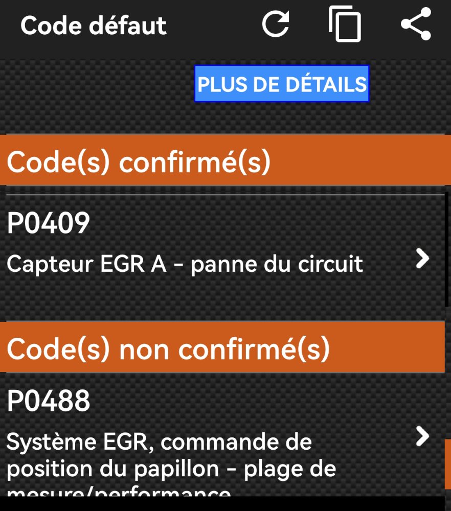

Bonjour et Joyeux Noël à tous.
Je déterre le sujet car j'ai fini par trouver par le plus grand des hasard. Je ne sais pas si cela a un rapport, mais toujours est-il que je n'ai plus ce "trou".
Un ami mécano a regardé ma voiture et a constaté que le boitier papillon, situé devant, faisait un drôle de bruit.
Pièce changée (50€ d'occasion, 20 minutes de main d'œuvre) et c'est terminé. Il avait du jeu, on l'a vu au démontage.
Fallait y penser.. Surtout que je ne lui avait jamais parlé de ce trou à l'accélération. Je cherchais la vanne EGR car maintenant, j'ai un voyant "Antipollution à contrôler", alors que le FAP est tout neuf, c'est arrivé 5 mois après.
Voilà, j'espère que ça aide. Mais je ne comprends pas d'où vient ce message. Je ne sais même pas où est la vanne EGR pour contrôler les connectiques.
Voilà ce que dit le diag 'OBD2'.

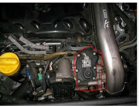

la vanne EGR est juste devant (entouré en rouge)
et ce qui te met le défaut, ce n'est pas la vanne egr en elle même, mais son circuit électrique (des pistes) qui est usé, je l'ai déjà eu 2 fois sur le mien.
c'est le couvercle noir qui tient avec les vis torx.par contre ça ne se vend pas seul, il fauta acheter la vanne complète.
juste pour info, il y a deux modèles parfaitement identiques extérieurement, ayant la même prise, et ayant la même référence sur les sites de ventes mais qui ne sont absolument pas compatibles (alors qu'elles sont présentées comme compatibles)
- une électronique : aucun lien physique dans le capteur, ce ne sont plus des pistes mais un petit aimant devant un capteur.
- une électromécanique: la tige qui fait fonctionner le capteur rentre dans le couvercle.
l'une fonctionne en 5V et l'autre en 12V (donc déjà rien que ça, j'ai du mal à comprendre que l'on puisse dire compatible).
ouvre la tienne pour être sûr de commander la bonne (ça prend 1 min)
