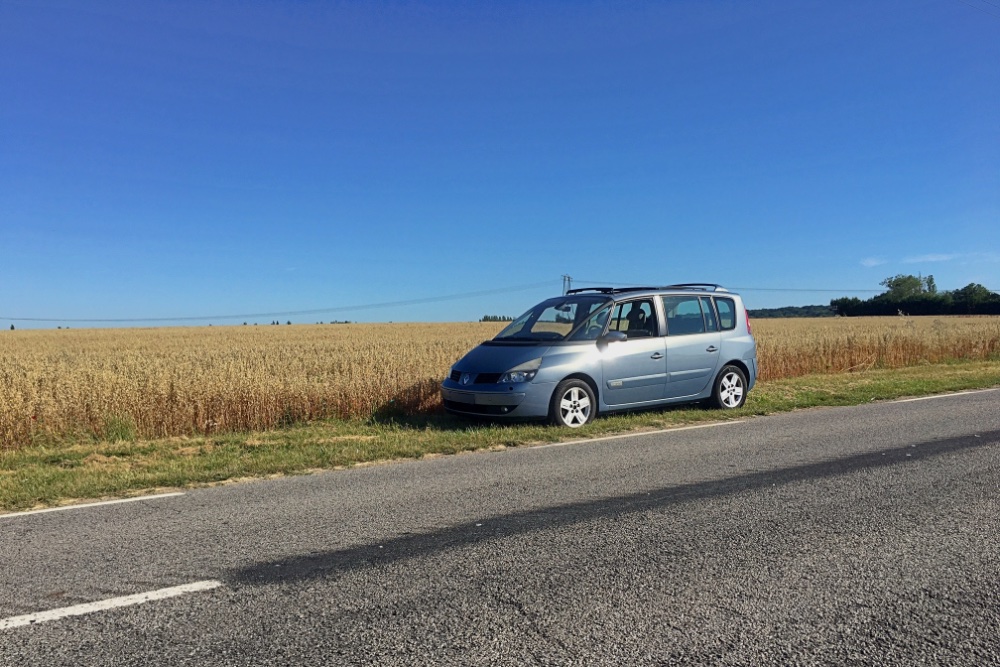

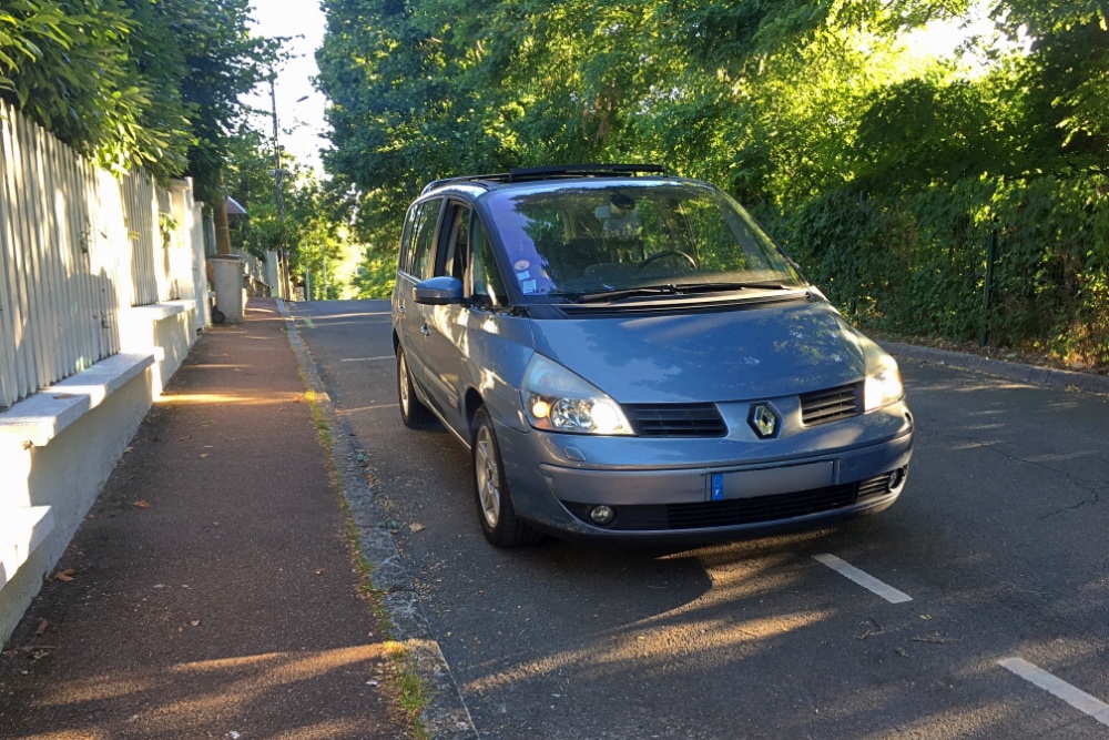

Depuis dimanche mon Espace est de nouveau roulant! Merci à tous pour les conseils et la participation à ce merveilleux forum, ça motive! 8)
J'ai commencé par un essai routier réduit, claquements désagréables. :roll: Devinez quel c*n avait oublié de serrer les biellettes de barre stabilisatrice avant de partir. :oops: Heureusement vite résolu roues au sol puis essai plus poussé, plus de bruit, un régal. :)
Je ne me lasse pas du bleu avec ces jantes grises :D

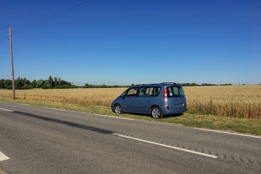

Le lendemain, c'est à dire lundi, je suis parti tôt faire le plein et un essai routier complet. Pour ceux qui connaissent, je fais l'aller retour entre l'est des Yvelines (à côté de Saint-Germain-en-Laye) jusqu'à Epône par Maule et des petites routes de campagne, 80 km bien agréables. Par contre la moisson est déjà bien entamée dans les plaines de Versailles. :roll:
Léger contre-jour
Léger contre-jour
Ayant pu voir de mes propres yeux les pièces qui tiennent le moteur calé, je m'étais promis de ne pas trop pousser. Promesse rompue après 30 km :mrgreen: , le moteur a retrouvé une pêche d'enfer qui lui manquait :D 8) , de 800 à 5500 trs/min.

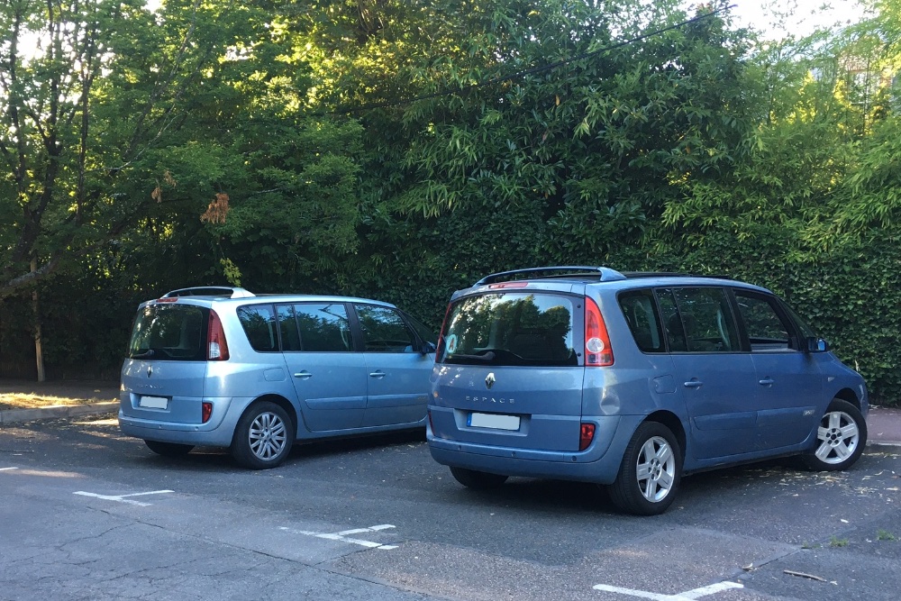

Une dernière photo:
Une des premières phases 2
