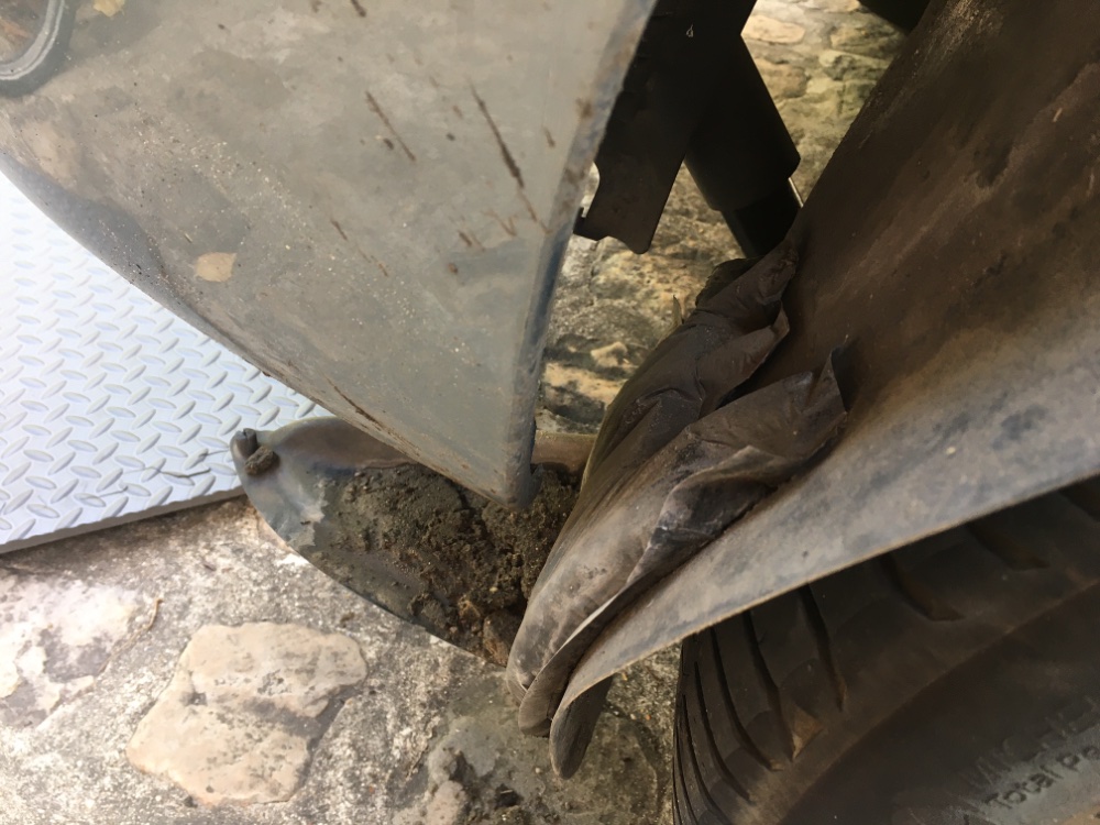

Après plus de 2000 km de vacances sans encombre (et une super rencontre! :smile: ) mon Espace me fait un coup bas.
Le silent-bloc inférieur de l’amorto arrière est parti en compote aujourd’hui. Pensez-vous que je peux faire 800 km avec pour rentrer à la maison avec, chargé à 6?
:arrow: A deux doigts de décrocher son CT pour ses 21 ans !
Jaguar XJ40 3,6 BVA Sovereign de 02/1989 8), 92 607 km au total et ce depuis 2001 :cry: en travaux
Messages : 5662
Re: La troisième vie d'un Espace IV 2.0T
LeJeune6troeniste a écrit : 08 août 2022, 20:52 Bonjour,
Ça risque de stresser car tu auras des bruit style clong clong mais pas de problème

Mince, tu étais vraiment proche de la vérité quand tu me disais que tes amortos étaient morts... :oops:
Aucune idée de la faisabilité du trajet en l'état, je dirais que ça dépend surtout de ton ressenti :?: Si tu ressens vraiment un problème de comportement par exemple ou un bruit fortement anormal :|
Je suis désolé pour ton Espace, il te fait vraiment un sale coup après tout le mal que tu t'es donné pour sa distri... Si tu as besoin d'aide n'hésites pas en tout cas (pour une fois qu'on est pas loin...)

Merci des réponses! 8)
Ça fait un bruit clong clong sur les ralentisseurs et je pense qu’à la longue ça me ferait une beauté au pneu AR D mais là je pense que je m’y risque. Sur les départementales landaises, il tire droit et sans bruit sauf sur les rares grosses déformations. Pour l’autoroute, avec le recul c’était comme ça toute la journée et j’étais à 130, mais en tenant 110 grand max je ne pense pas avoir de problèmes.
Je ne pensais pas qu’ils en étaient à ce point, comme tu as pu le voir Matthias on sentait bien que les propriétés internes n’étaient pas ce qu’elles avaient étés mais je ne pensais pas que le caoutchouc lâcherait. Clairement à tort! :lol:

Pour de l'autoroute ça devrait le faire sans souci.
Messages : 2514
Je confirme! Hier 180 km d'autoroute, 60 km de départementales basques, aujourd'hui 500 km d'autoroute et une nationale de qualité parisienne :oops: mais nous sommes bien rentrés et ça a tenu! Plus qu'à commander quelques pièces et m'y mettre quand je peux!

Le receptacle à m*rde AR D
Après cette petite inspection, démontage des passages de roues. J'ai du sortir entre 500 gr et un kg entre les deux côtés. Je vous passe les photos des araignées...
