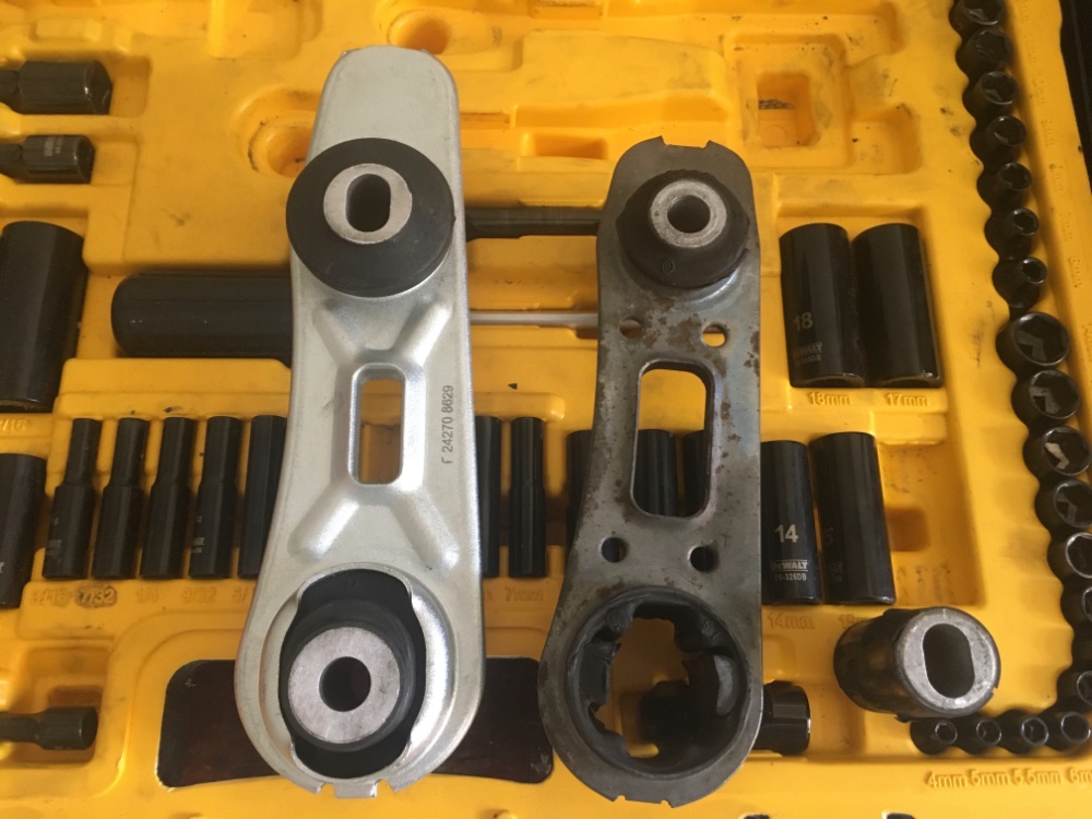

Hop, dans la foulée j’ai reçu et remonté mon nouvel anti-couple. Il n’est pas parfaitement identique alors que la référence est la bonne mais la distance entre les trous correspond et le moteur ne secoue plus :D
À côté l’ancien, il était temps! :lol:

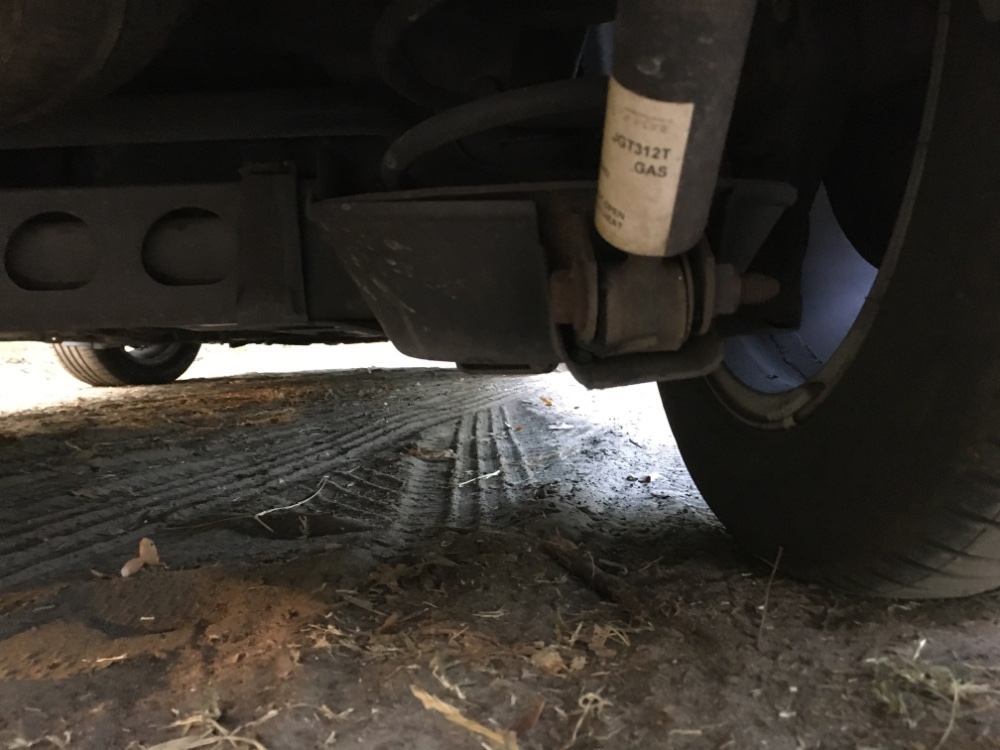

Le silent-bloc inférieur de l’amorto arrière est parti en compote aujourd’hui. Pensez-vous que je peux faire 800 km avec pour rentrer à la maison avec, chargé à 6?

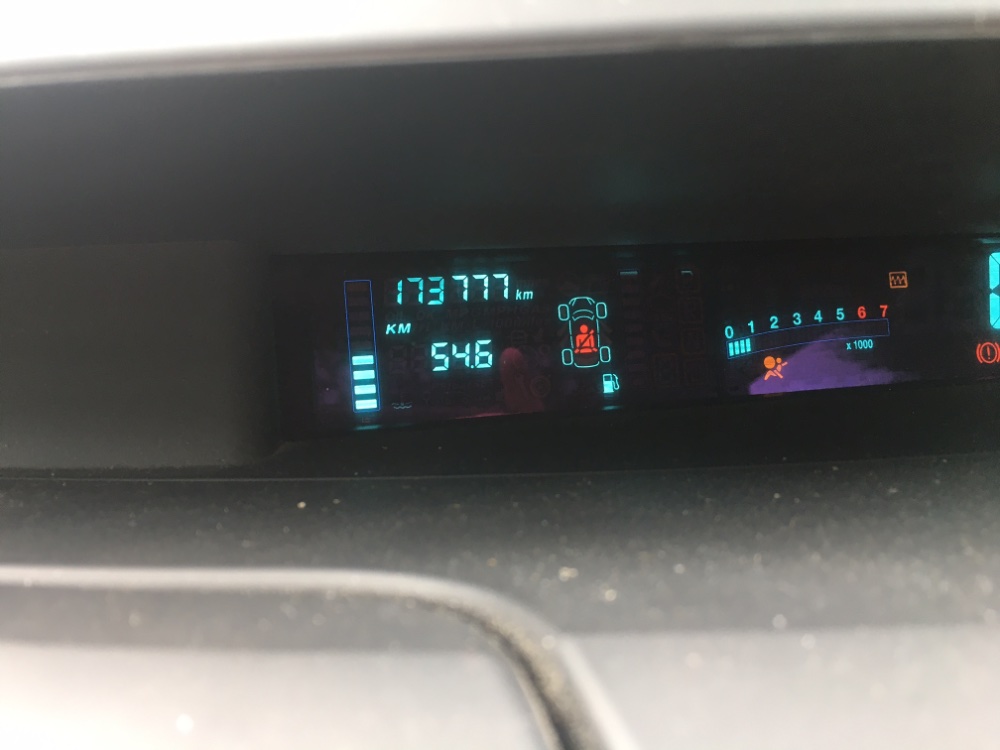

J'avais oublié qu'hier j'ai passé les 173 777 km au compteur, ce qui lui fait 208 627 km réels!

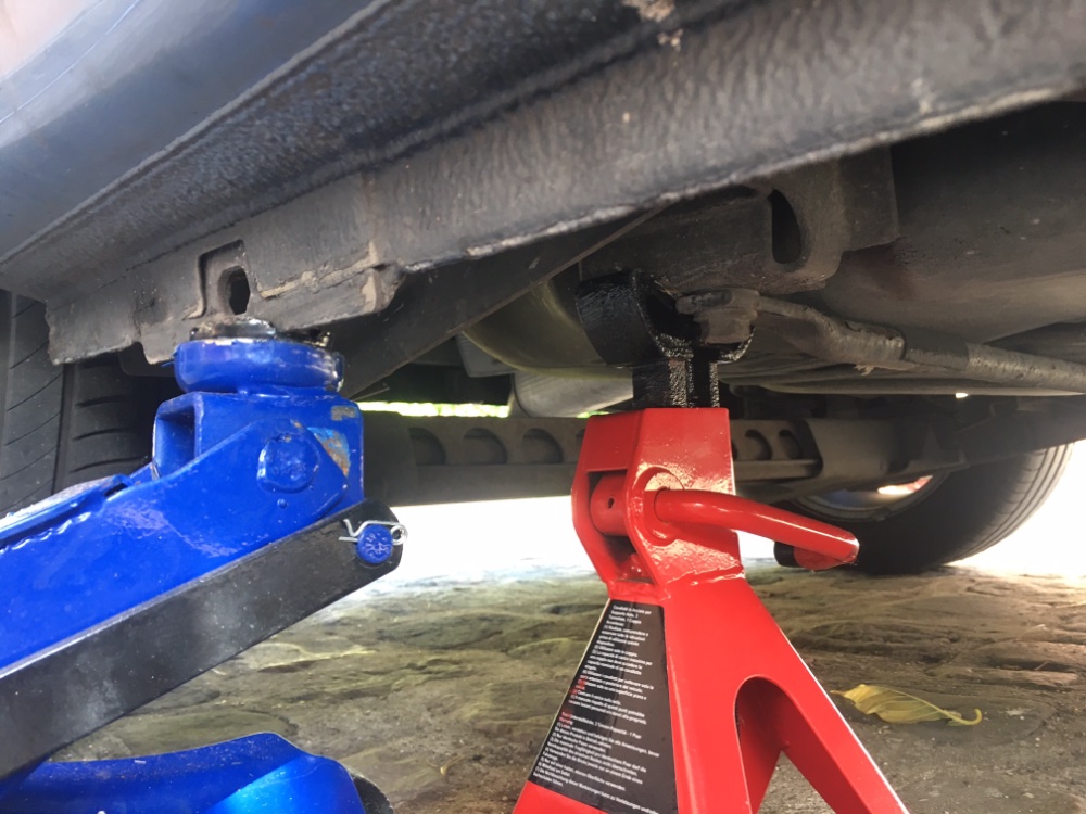

Je me suis occupé des amortisseurs hier. J'ai pris des KYB croyant que c'était la monte d'origine. Néanmoins, j'ai démonté des TRW. Je ne suis donc pas sur si les TRW ont près de 210 000 km ou s'ils ont étés remplacés en cours de route. Ça s'est plutôt bien déroulé:
Levage
Levage
Comme d'habitude avec les IV, où lever? J'ai posé mon cric sous la feuillure là où il faut et la chandelle sous le point d'ancrage du train arrière. Je me suis dit que ce serait suffisamment solide et j'avais raison. Malgré tout, je n'avais pas très confiance donc j'ai laissé le cric en appui sous la feuillure et fait un côté après l'autre.

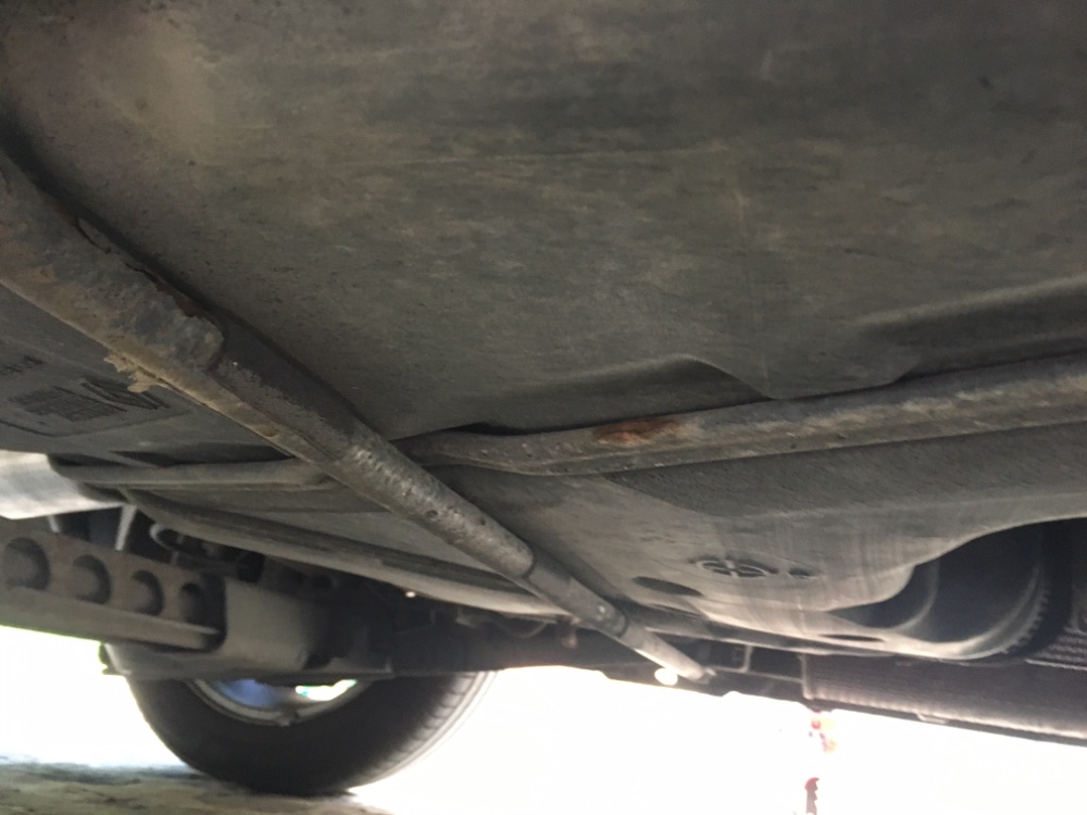

Le réservoir
Le réservoir

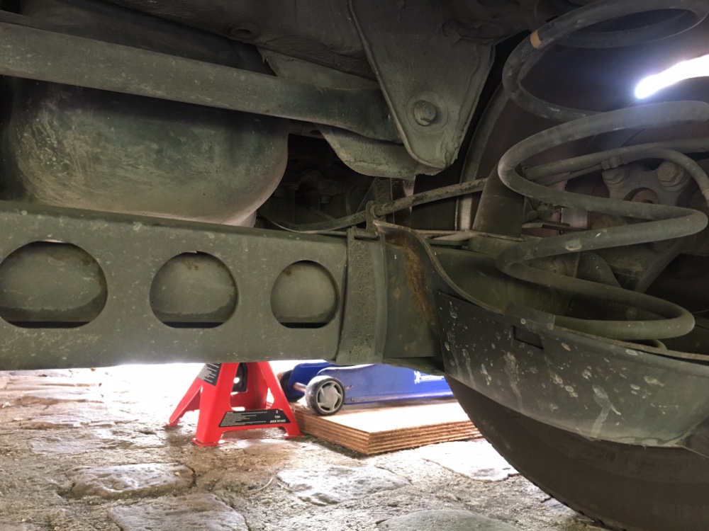

À l'arrière comme à l'avant, le châssis est super propre, pas un pet de rouille. La sangle du réservoir par contre commence à être attaquée, faudra que j'y fasse quelque chose.
Le train arrière
Le train arrière
Idem sur les soudures du train arrière, même si c'est assez limité. Les ressorts perdent un peu de peinture à leur base mais sont encore bons pour quelques milliers de kilomètres je pense.

Démontage des amortos, juste une vis inférieure qui a fait la difficile, sinon rien.
Avant/après
Avant/après
Il était grand temps! En plus d'avoir le SB flingué, les anciens avaient bien 5 cm de course morte avant que le piston rentre en contact avec l'huile. Malgré tout, passé ce point ils avaient encore une résistance raisonnable même si inférieure à celle des neufs.
