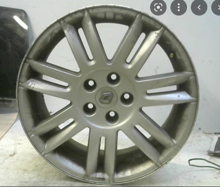

Bon voilà, je viens de chopper 4 Novastella en très bon état avec 4 Michelin Primacy 4 quasi neufs + capteurs de pression > - de 2000 km
J'ai un doute sur la longueur du filetage, 26 mm ça me parait just.
Le petit garage où je vais va les équilibrer et on fera un essai de montage pour voir si c'est suffisant, mais je pense qu'il va falloir passer en 29 mm.
Si quelqu'un peu mesurer la longueur de filetage sur des jantes alu similaires, ça serait top !!!

apparemment, ce sont bien des jantes d'espace 4 ph1

On dirait presque des Aida mais non... je connais pas

Ces jantes étaient montées sur VelSatis ça c'est sûr, peut être Laguna 2 ph2 aussi mais sur Espace IV je ne crois pas (en tout cas pas la Phase 1) mais elles sont très sympa et ont les mêmes caractéristiques que les jantes d'origine donc ça passe sans souci !gege08 a écrit : 27 août 2022, 12:06 Capture.PNG
juste pour ma curiosité, ce sont les mêmes que celle ci, quel est son nom? (photo du net)

merci mat-155
j'ai indiqué espace ph1 car c'est ce qui est marqué sur l'annonce du web ou j'ai trouvé la photo, mais c'est sûr que ça ne prouve rien
