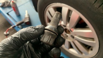

Bon et bien du coup j'y ai jeté un oeil ce midi, et, verdict...
Tu as les bons Goujons ! 8)
Ca m'a fait le même effet que toi en les sortant, ils avaient l'air courts ! Mais finalement il y a quand même plus ou moins la moitié du filetage qui est pris dans le moyeu si j'en crois la propreté du bout du filet donc ça suffit amplement :mrgreen:
Voici une photo de l'aspect d'un goujon :
Mes observations (avec un pied à coulisse approximatif, faux d'environ 1mm à force de servir :roll:) :
Goujon de 55mm de long (pour 56 attendus)
Avec filetage sur 25mm (26 attendus)
et tête en 19
A noter que ce sont ceux d'origine, montés de base sur des jantes de Privilège (Novastella si mes souvenirs sont bons) remplacées il y a quelques années par des Aïda d'initiale, donc monte "classique" pour le IV en 17" et RAS
Voilà je pense que tu peux poser tes jantes serein avec ces goujons ;)

j'ai démonté une roue hier pour réparation de crevaison, j'en ai profité pour prendre des mesures
longueur filet: 28mm
longueur totale 56mm
tête 19

Du col de bague au bout de la vis j'ai 28mm aussi, par contre en filetage c'est 26mm. Sans doute un peu plus long les tiens.

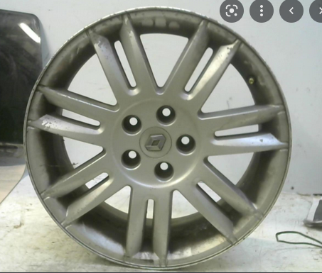

juste pour ma curiosité, ce sont les mêmes que celle ci, quel est son nom? (photo du net)
apparemment, ce sont bien des jantes d'espace 4 ph1

On dirait presque des Aida mais non... je connais pas

gege08 a écrit : 27 août 2022, 12:06 Capture.PNG
Ces jantes étaient montées sur VelSatis ça c'est sûr, peut être Laguna 2 ph2 aussi mais sur Espace IV je ne crois pas (en tout cas pas la Phase 1) mais elles sont très sympa et ont les mêmes caractéristiques que les jantes d'origine donc ça passe sans souci !

merci mat-155
j'ai indiqué espace ph1 car c'est ce qui est marqué sur l'annonce du web ou j'ai trouvé la photo, mais c'est sûr que ça ne prouve rien
