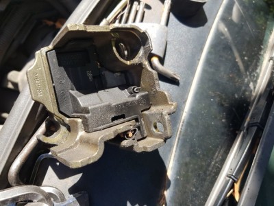

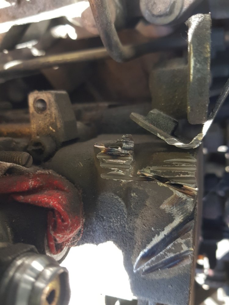

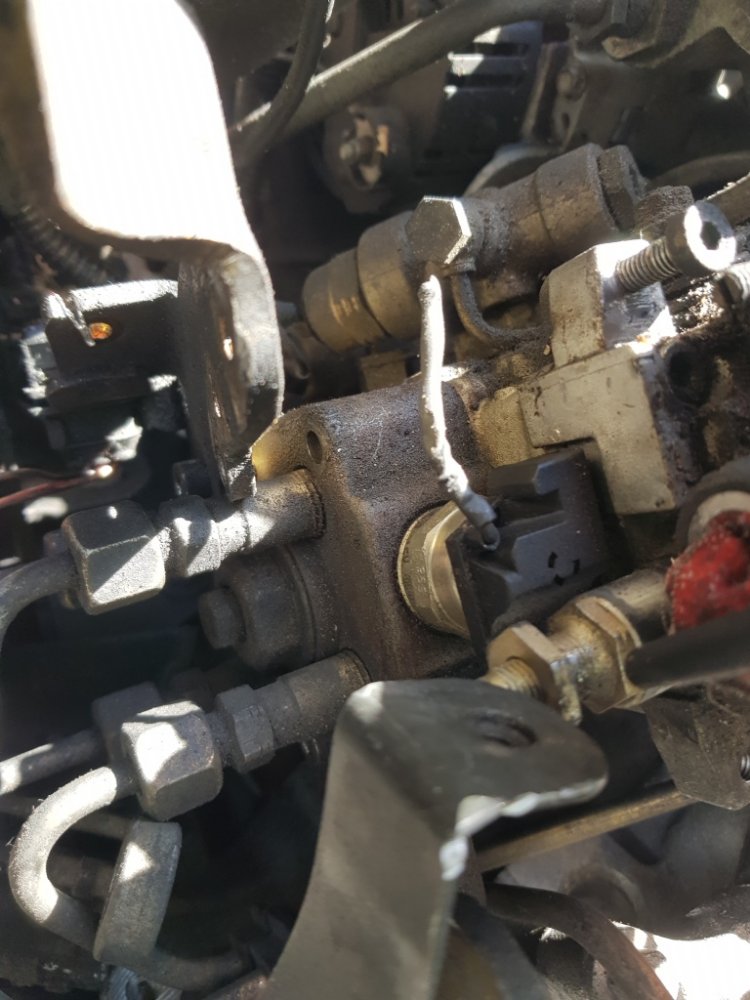

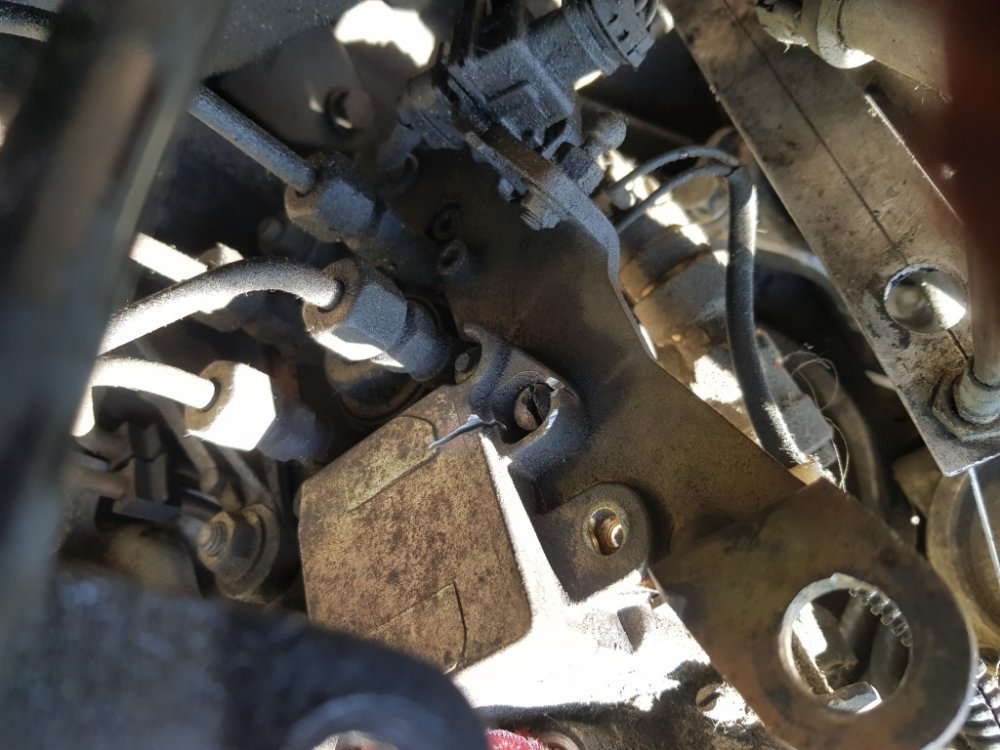

je continue mon reportage sur la suppression de l’antidémarrage.
J'ai utilisé une disqueuse en diamètre 115mm, mais une 125mm passe sans doute aussi.
Voici le blindage en question, on voit les 2 vis à tête fangible, j'ai mis un coup de disque à tronçonner sur celle du dessus et lui ai fais faire un demi tour avec un petit burin, la suite au tournevis On fait pareil pour celle du dessous En fait la difficulté n'est vraiment pas là, c'est plutôt dans la goupille élastique qui se situe au dessus coté moteur
elle n'est pas longue, mais insaisissable pompe en place. à suivre

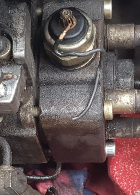

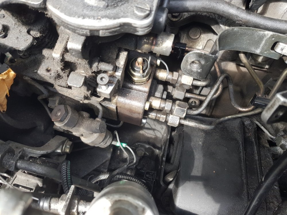

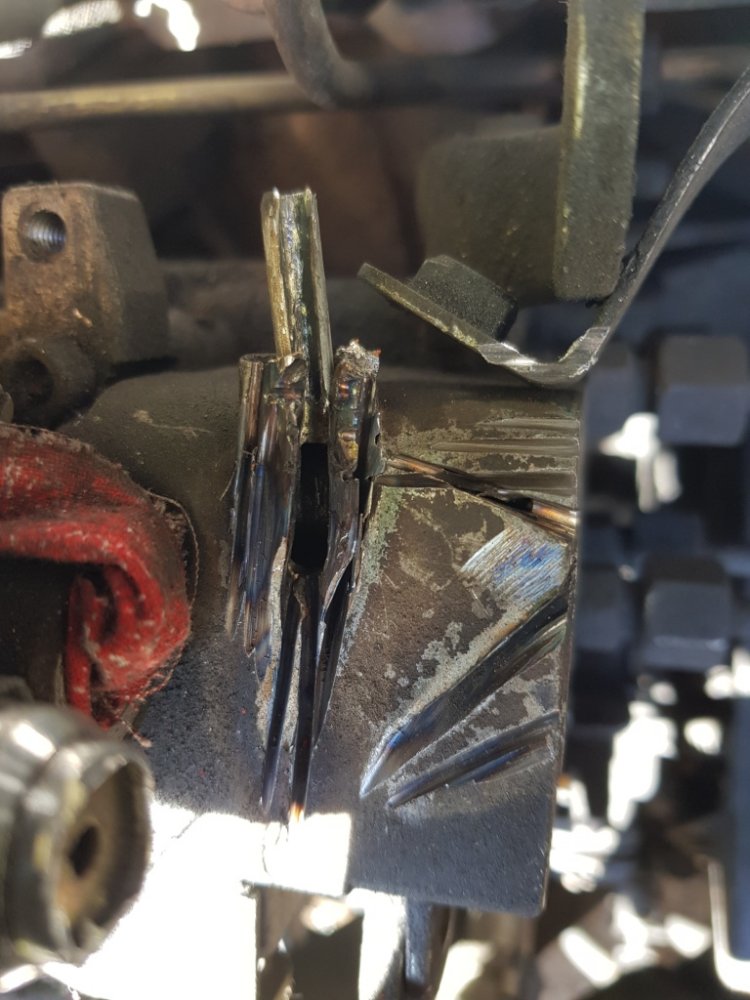

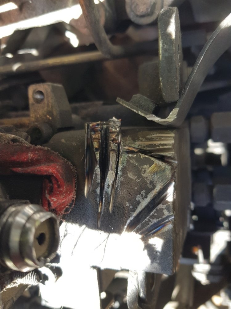

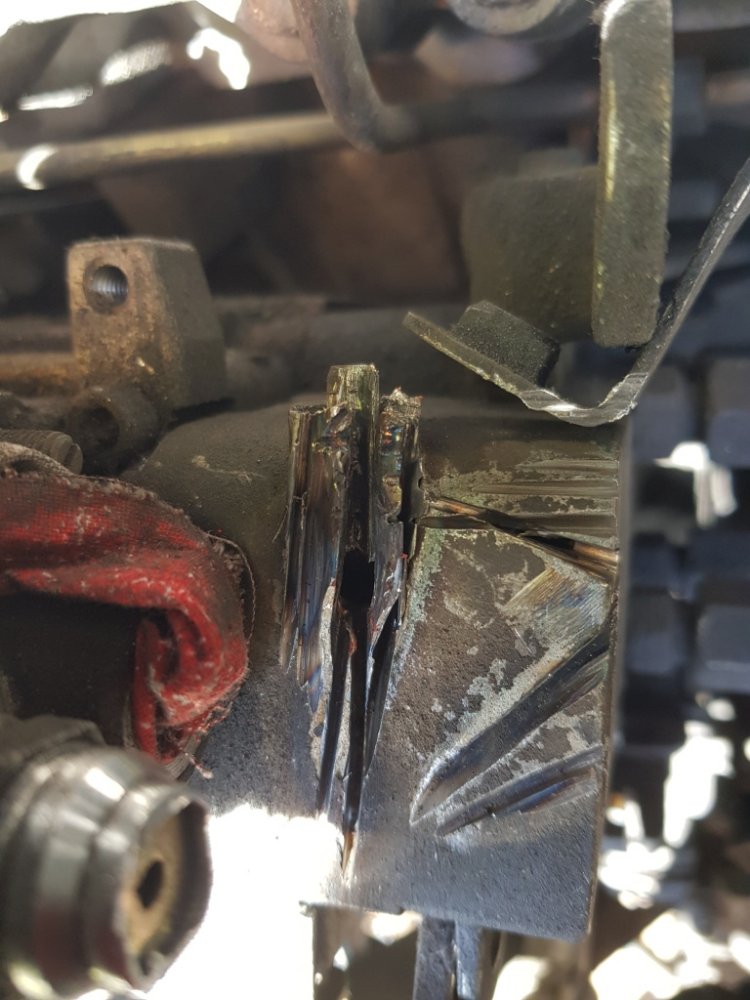

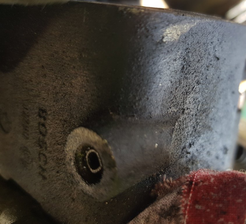

Salut, voici la suite et la fin de ce roman feuilleton.
le but est d'accéder à la goupille.
il faut enlever le métal qui la recouvre afin de pouvoir venir la sortir à coups de burin, tournevis ou autre pointe à tracer, elle ne résiste pas vraiment. on aperçoit la goupille, et on se rend compte de sa taille, attention aux pièces voisines et aux doigts, si le disque accroche, ça peut partir en vrilles... Ca commence à sortir Encore plus Et hop plus de blindage !
on coupe le fil pour laisser le max de longueur coté électro-vanne Et voici l'objet de notre courroux, qui se trouve bien penaud tout d'un coup. En conclusion, c'est faisable moteur en place, mais si vous avez le moteur ou la pompe démontés c'est dommage de ne pas le faire à ce moment là.
J'espère que ces quelques photos vous aideront à sauter le pas et à ne pas vous blesser.
Fred
Fred

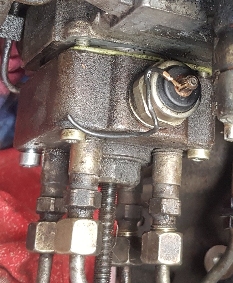

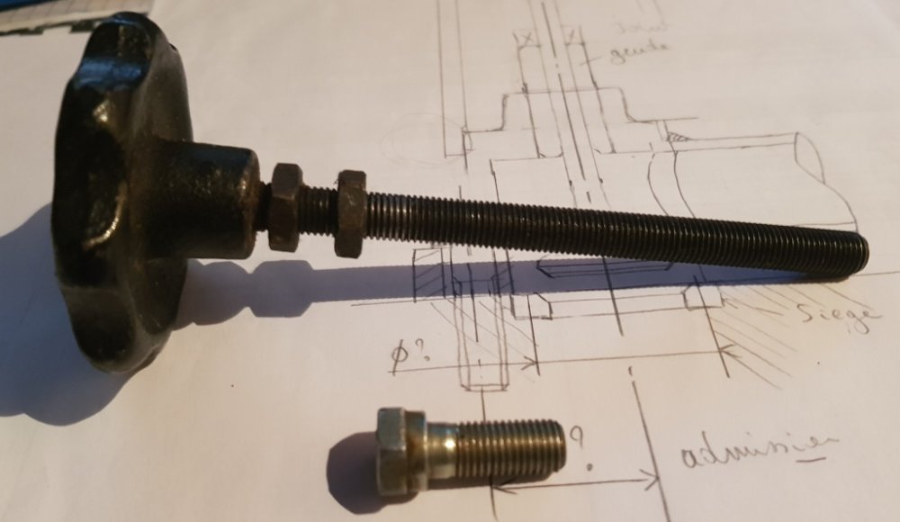

Re-bonsoir,
revenons à notre pompe fuitarde,
Je rappelle qu'elle fuit parce que j'ai touché aux vis qui maintiennent la tête HP sur le corps de la pompe, c'est possible de faire autrement en n'enlevant pas la vis à tête fangible inférieure.
Le prochain qui tente l'opération peut il le faire et nous tenir au courant ?
Je prévois donc d'utiliser une longue vis dans le logement du comparateur pour repousser le piston, c'est du pas M8*100, ce n'est pas très facile à trouver, mais j'avais ça qui trainait.
Une vue avec le bouchon d'origine et la vis longue : Avant je vais faire un peu de ménage, peut-être enlever le support de bocal d’huile de la DA, protéger avec des chiffons propres et débrancher les tuyaux d'injecteurs, si vous voyez d'autres précautions à prendre, je suis intéressé.
Peut-on utiliser n'importe quelle graisse pour lubrifier le nouveau joint torique ?
à bientôt pour un nouvel épisode.
Fred
Fred

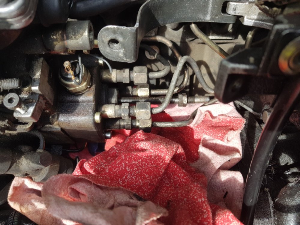

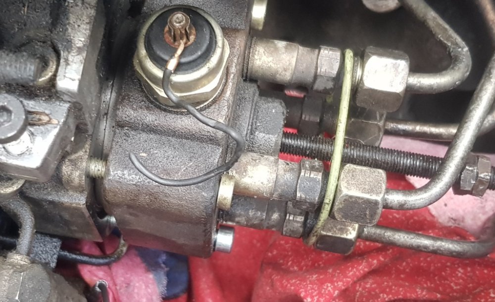

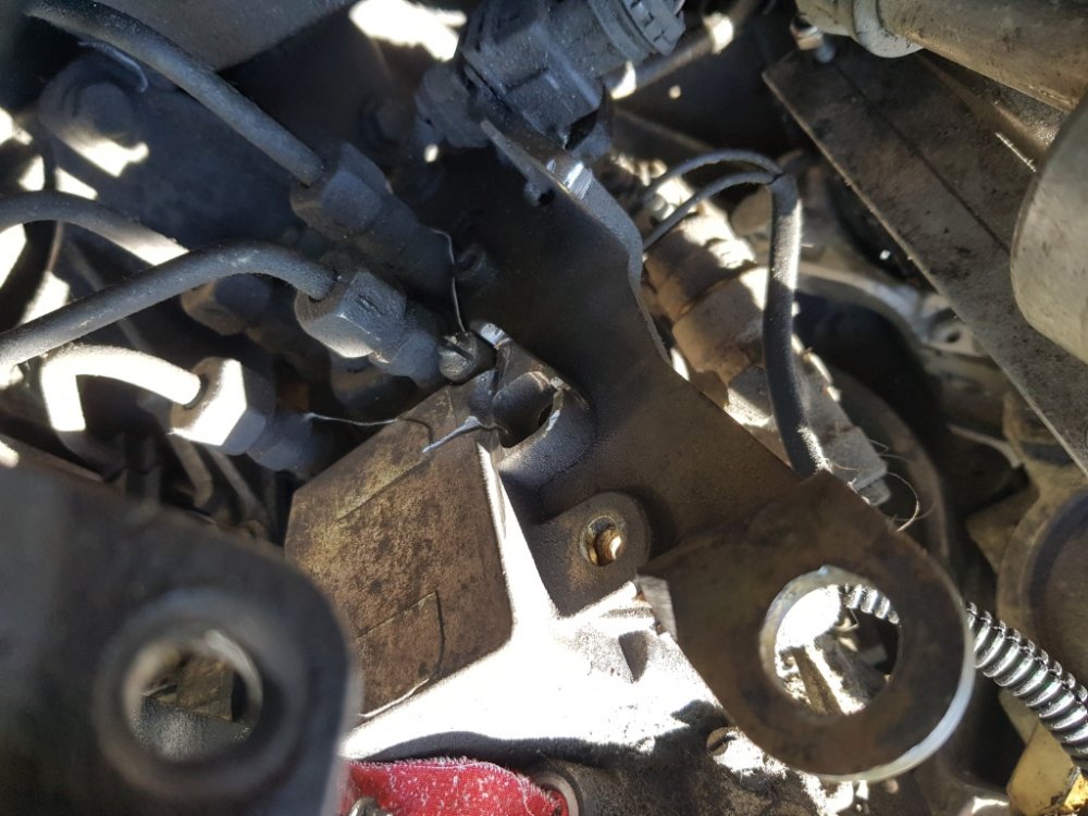

Salut à tous,

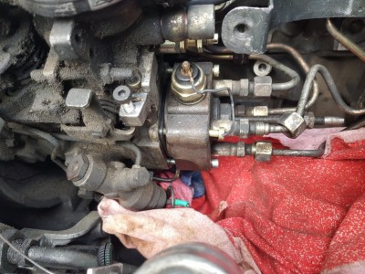

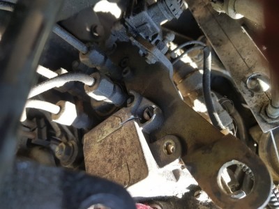

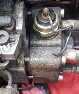

il faisait beau cet après-midi, j'ai fait l’opération.
Ça s'est bien passé, j'ai maintenu en pression le piston hydraulique avec mon système de vis.
voici les photos :
avant l'ouverture, ca ne se voit pas mais j'ai un peu nettoyer la tête hydro et les environs. Mise en place de l'outil de maintien en pression, approche au contact à la main On écarte, l'outil de maintien en pression aide bien. J'ai essayé de sortir le vieux joint, il a cassé, il était tout carré. Vue sans joint Joint en approche, il a été graissé auparavant. joint passé, je n'ai laissé que les 3 vis les plus accessibles. vis passées joint en place Pour resserrer la tête il faut y aller progressivement sur toutes les vis en place en dévissant en même temps la vis centrale de 8x100.
J'ai galéré pendant un bon moment pour remettre la vis de liaison entre les 2 tôles supports arrières de la pompe, il faut l’installer avant, et mettre en place les 2 supports liés ensemble, enfin je suppose, j'ai abandonné ça tournera sans cette liaison. (Vis M8 avec tête collet battu)
Amorçage à la poire sans fuite
La suite à la remise en route
Fred

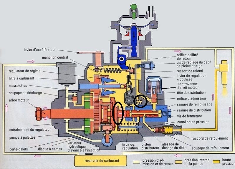

J'ai trouvé une jolie vue en coupe d'une pompe injection sur ce même forum. j'ai entouré la pastille en acier traité à gauche qui risque effectivement de tomber quand on sort la tete HP, pour les différents ressorts de compression, il faudrait vraiment la sortir beaucoup.
Fred
Fred
Re: (R )programmation B2i 2.2dt de 1999
.... jolie vue d'une pompe d'injection, mais vis à vis de la plupart d'entre nous j'aurai tendance à dire TPACPC
.... le passage chez le dieseliste est quelquefois utile, ne serait-ce que pour un tarage des injecteurs

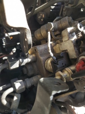

J'ai tout remonté, je suis prêt à redémarrer, mais il faut que je purge les 4 tuyaux d'injecteurs que j'ai ouvert, où trouver l'outil qui va bien pour cela ? a moins de modifier une douille longue de 17mm, comment faites vous ?
merci pour vos bons conseils
Fred

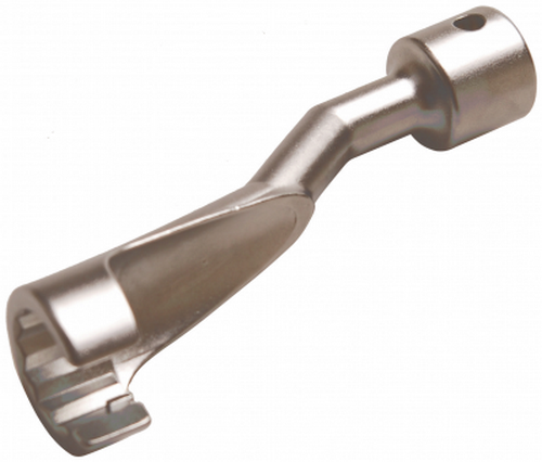

je vois une clé à tuyauter sur Ebay, 21€,
elle ressemble à ça : suis je sur la bonne voie ?
Fred
Fred

Oui pour la pompe, elle est bien remplie, je n'ai plus de bulles qui retournent au réservoir.
Pour les 4 tuyaux rigides J'ai lu qlq part la description de cette opération de purge. En tout cas c'est comme ça que je faisait sur mes diesel précédents (Expace 2, XUD Peugeot,...) mais eux n'avaient pas une énorme tubulure qui couvrait toute la culasse comme sur le 2.2dt.

Salut à tous,
le moteur a redémarré
En quelques secondes de démarreur c'est reparti, la douille spéciale que je recherchait doit servir pour le démontage et le remontage des tubes; la purge est inutile. c'était bien le fil violet qui emmenait le 12V à l’antidémarrage.
merci à tous.
J'espère que ce sujet permettra a ceux dans une situation proche de gagner du temps et de prendre les bonnes décisions.
je ne ferme pas encore le sujet, je dois encore déboucher le tuyau d'évacuation de l'eau de pluie, et mon auto-radio n'a pas l'air de vouloir se mettre en route...
Fred
merci à tous.
Fred
