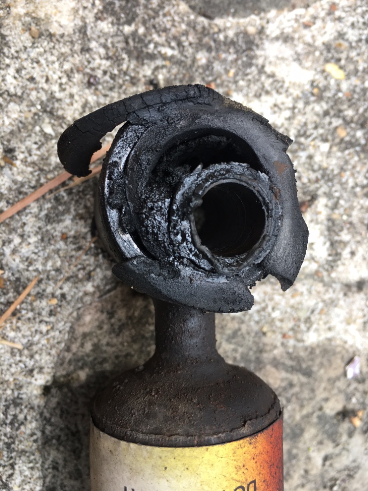

Après plus de 2000 km de vacances sans encombre (et une super rencontre! ) mon Espace me fait un coup bas.
Le silent-bloc inférieur de l’amorto arrière est parti en compote aujourd’hui. Pensez-vous que je peux faire 800 km avec pour rentrer à la maison avec, chargé à 6?

Ça risque de stresser car tu auras des bruit style clong clong mais pas de problèmeLeJeune6troeniste a écrit : ↑08 août 2022, 20:52 Bonjour,

Mince, tu étais vraiment proche de la vérité quand tu me disais que tes amortos étaient morts...
Aucune idée de la faisabilité du trajet en l'état, je dirais que ça dépend surtout de ton ressenti Si tu ressens vraiment un problème de comportement par exemple ou un bruit fortement anormal
Je suis désolé pour ton Espace, il te fait vraiment un sale coup après tout le mal que tu t'es donné pour sa distri... Si tu as besoin d'aide n'hésites pas en tout cas (pour une fois qu'on est pas loin...)

Merci des réponses!
Ça fait un bruit clong clong sur les ralentisseurs et je pense qu’à la longue ça me ferait une beauté au pneu AR D mais là je pense que je m’y risque. Sur les départementales landaises, il tire droit et sans bruit sauf sur les rares grosses déformations. Pour l’autoroute, avec le recul c’était comme ça toute la journée et j’étais à 130, mais en tenant 110 grand max je ne pense pas avoir de problèmes.
Je ne pensais pas qu’ils en étaient à ce point, comme tu as pu le voir Matthias on sentait bien que les propriétés internes n’étaient pas ce qu’elles avaient étés mais je ne pensais pas que le caoutchouc lâcherait. Clairement à tort!

Pour de l'autoroute ça devrait le faire sans souci.

Je confirme! Hier 180 km d'autoroute, 60 km de départementales basques, aujourd'hui 500 km d'autoroute et une nationale de qualité parisienne mais nous sommes bien rentrés et ça a tenu! Plus qu'à commander quelques pièces et m'y mettre quand je peux!

Je me suis occupé des amortisseurs hier. J'ai pris des KYB croyant que c'était la monte d'origine. Néanmoins, j'ai démonté des TRW. Je ne suis donc pas sur si les TRW ont près de 210 000 km ou s'ils ont étés remplacés en cours de route. Ça s'est plutôt bien déroulé:
Comme d'habitude avec les IV, où lever? J'ai posé mon cric sous la feuillure là où il faut et la chandelle sous le point d'ancrage du train arrière. Je me suis dit que ce serait suffisamment solide et j'avais raison. Malgré tout, je n'avais pas très confiance donc j'ai laissé le cric en appui sous la feuillure et fait un côté après l'autre.
À l'arrière comme à l'avant, le châssis est super propre, pas un pet de rouille. La sangle du réservoir par contre commence à être attaquée, faudra que j'y fasse quelque chose.
Idem sur les soudures du train arrière, même si c'est assez limité. Les ressorts perdent un peu de peinture à leur base mais sont encore bons pour quelques milliers de kilomètres je pense.
Après cette petite inspection, démontage des passages de roues. J'ai du sortir entre 500 gr et un kg entre les deux côtés. Je vous passe les photos des araignées...
Par contre si quelqu'un connait l'utilité des sacs plastiques remplis de mousse expansive ( ), je suis preneur! J'imagine que c'est pour le bruit mais tout de même, je n'ai jamais vu ça et trouvé le montage curieux!
Démontage des amortos, juste une vis inférieure qui a fait la difficile, sinon rien.
Il était grand temps! En plus d'avoir le SB flingué, les anciens avaient bien 5 cm de course morte avant que le piston rentre en contact avec l'huile. Malgré tout, passé ce point ils avaient encore une résistance raisonnable même si inférieure à celle des neufs.
Un p'tit tour entre les nuages m'a permis d'établir que la voiture est transformée. La prise de roulis est bien plus contrôlée, le train arrière rigide en comparaison, c'est nickel et j'aurais du faire ce changement bien plus tôt! Maintenant, je réfléchis aux AV au printemps.
Bonne route à tous et longue vie aux Espaces!

Je ne sais pas si tu as eu ta réponse depuis ? Ces mousses servent effectivement pour l'isolation phonique dans les pare boue mais également d'absorbeur de choc semble-t-il, sur les modèles plus récents que j'ai pu cotoyer (Espace V, Talisman, Mégane IV...) les ailes en sont remplies (2-3 blocs généralement)LeJeune6troeniste a écrit : ↑09 sept. 2022, 20:57 […]

Pas de réponse définitive mais des hypothèses dont celle que tu évoques. J'ai ces sachets de mousse collés à l'intérieur des pare-boues et dans les ailes avant (entre l'aile plastique et la carrosserie en fer) j'ai des blocs de polystyrène gris foncé.
