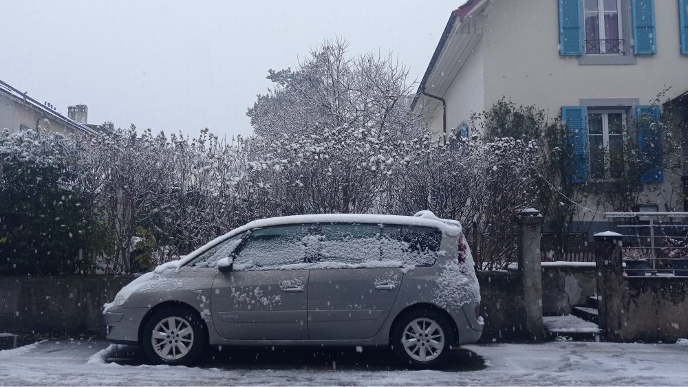

Première neige de l'année aujourd'hui !
Bon elle ne devrait pas passer le week-end, mais en attendant qu'elle soit un peu plus abondante j'ai le temps de me creuser les méninges pour le concours photo de décembre :)

Oh! Amuse-toi bien! :D
Quels pneus?

Bon ça n'aura été que de courte durée, dimanche tout avait déjà fondu.
C'était beau à voir, mais je ne suis pas fâché que les routes soient redevenues sèches avant de retourner travailler !
Je me suis fait peur l'an passé avec la Laguna 3 de mon grand-père sur la neige. Il faut dire que la voiture était en pneus été ce qui n'était pas idéal. Ne tenant pas à renouveler l'exploit, j'ai chaussé à l'Espace des Michelin Alpin 6.
J'ai lu de bonnes critiques à leur sujet, et s'il est encore trop tôt pour apporter un jugement, avoir un choix de bonne qualité qui soit produit en France (il me semble, mais à tout le moins conçu) a pesé dans la balance.
