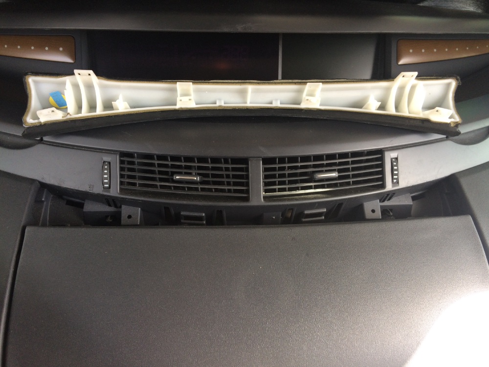

j'ai pour ma part recollé le couvercle de boîte à gants avec une colle epoxy bi-composants (avec résistance au "pelage" la plus forte possible).
Application puis maintien avec serre-joints en enlevant la garniture juste au dessus du couvercle.
Ça tient bien depuis le printemps, malgré les fortes chaleurs de cet été, à voir dans le temps.
Au pire, s'il faut le refaire, c'est rapide et facile.
Photo après recollage garniture encore enlevée.
Il n'y avait que les coins à recoller.
