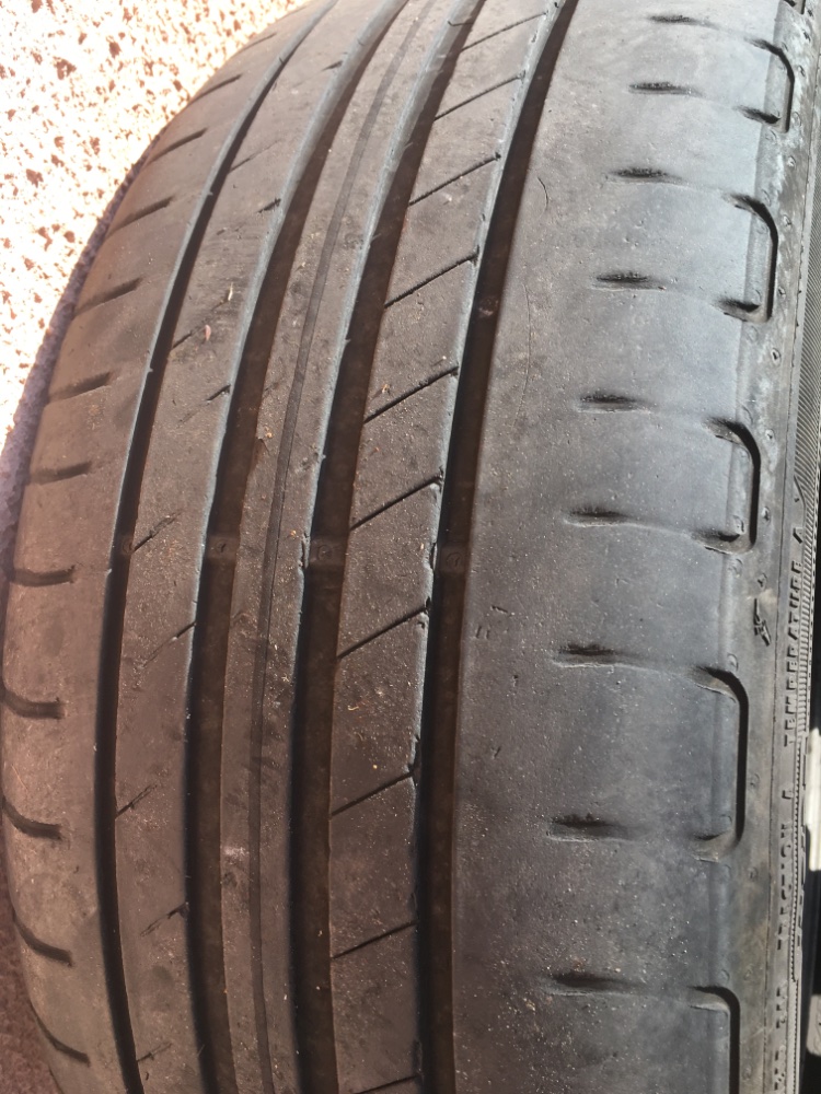

Et la suite: changement de pneumatiques.
En effet, je n’en avais pas parlé ici par manque de temps. Il y a quelques mois, j’ai récupéré quatre jantes Antares pour me constituer un jeu hiver. Dessus, deux Maxxis morts et deux Toyo sur la fin que je vais achever. Ils ont été montés sur la voiture aujourd’hui.
J’ai un peu honte d’avoir gardé si longtemps mes pauvres Goodyear devant. Ils présentent les symptômes du sous-gonflage: quand j’ai eu la voiture il y a 30 000 bornes ils avaient déjà cette forme et déjà 25 000 km dans les dents. Je ne pense pas que j'aurais pu les user plus, au moins j'ai été écolo et tiré les trucs jusqu'à leur fin :mrgreen:
Pneu avant droit
Pneu avant droit
L'avant gauche est le moins attaqué.
Pneu avant gauche
Pneu avant gauche
Celui-ci est au bout du rouleau! On dirait le croisement entre un semi-lisse de compet' et un pneu du bonhomme Michelin!
Nunc est bibendum
Nunc est bibendum
À l'arrière, mes Michous feront encore 10/15 000 km si je les permute à l'avant, peut-être plus s'ils restent à l'arrière.
En tout cas, même avec ces pneus d'occaz, la voiture est transformée! Bien plus précise, très très peu de flou au volant. Un peu plus bruyant aussi, ce sont des hivers. Globalement, je suis content. Ça confirme aussi mon choix pour leurs remplacements neufs: ce sera du haut de gamme assurément, sans doute des PS4 adorés (oui c'est insensé sur un Espace).
Mon para, fait à la ficèle sur les Goodyears, est finalement vraiment pas mal! Les "nouveaux" pneus dévoilent que le volant est désormais décalé de deux ou trois degrés mais à part sur les bords, les anciens sont très uniformes! En tout cas, ceux-ci vont être maintenus à 2,7/2,8 bars pour éviter de les arrondir comme les Goodys.
Sur ce, zou, je repars aux révisions! :mrgreen:
