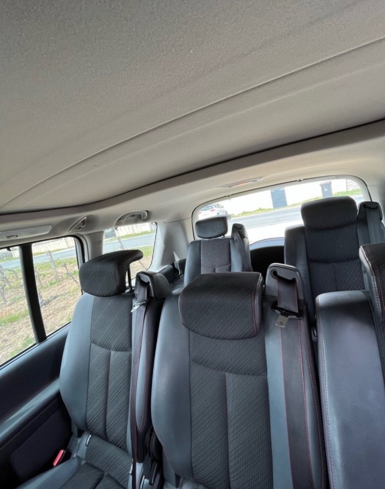

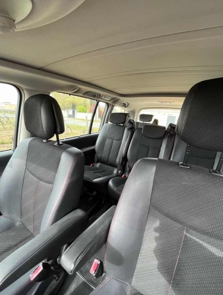

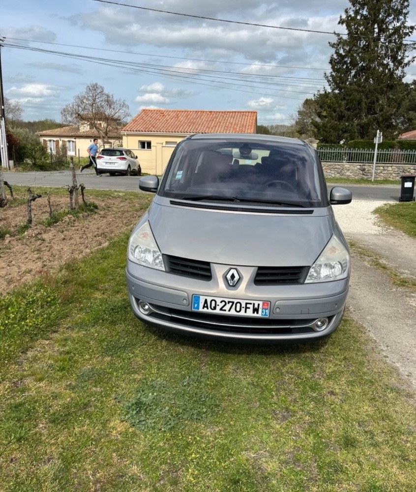

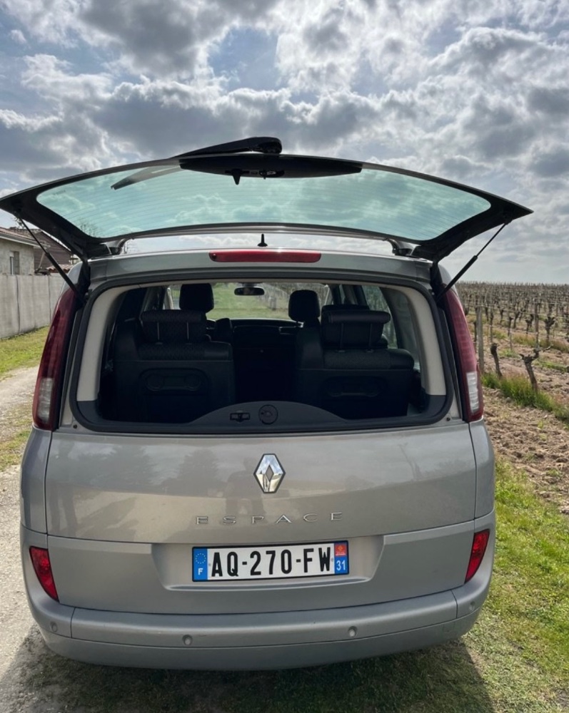

Bonjour à toutes et toutes !
Je vais voir le véhicule décrit dans l’annonce ci dessous 👇 la semaine prochaine .. Avant essai et décision hâtive, je voulais avoir vos avis sur l’engin ainsi que les points importants à contrôler avant achat éventuel .
Je joins en plus de l’annonce quelques photos
Je vous remercie d’avance pour toutes les infos et conseils que vous serez susceptibles de m’apporter !
Voici une annonce intéressante que je viens de trouver sur Leboncoin : https://www.leboncoin.fr/voitures/2346236410.htm

Salut, tiens tiens la Gironde, il est vers chez moi celui-là :mrgreen:
Déjà tu as un vendeur qui a pris le temps ne nettoyer sa voiture pour la vente, ça part bien !
Le point principal à mon avis c'est la boîte auto, savoir si elle a déjà été vidangée ? Et si oui pourquoi (préventif ou début de patinage) et est-ce que ça a été bien fait ? Ce serait un bon indicateur sur la rigueur de l'entretien qu'il a reçu.. (parce que Renault ne préconise rien à ce niveau)
Après comme d'hab tester toutes les fonctions, il arrive que les lève vitres foirent avec le temps sur le IV, et globalement ce qui est électronique du style autoradio (Cabasse mais non concerné sur ph3 il me semble), capteurs, GPS, valves de roue... Rien de trop méchant d'ordre général mais ça peut vite chiffrer en garage donc négocier le prix en conséquences

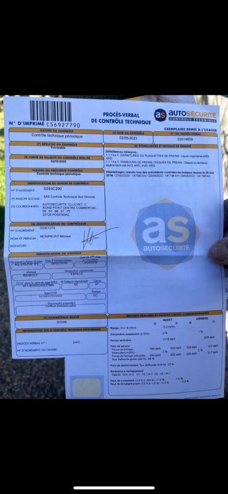

Si le CT a été passé récement s'y référer, c'est souvent un bon indicateur (notamment pour connaître l'état du train AV) et voir les justificatifs d'entretien.
Faiblesses du 2.0L DCI : durites de turbo qui peuvent fuire avec manque de puissance et/ou message au TDB et la dépollution (FAP, EGR...) si petits trajets, à peu près tout de mémoire

perso, je le trouve un peu cher, il a 13 ans et 200000 km.
bon c'est sûr qu'actuellement les occasions ont pris un coup de chaud, mais quand même.

Salut et merci pour ton commentaire détaillé !
Le CT a 10 jours avec 4 disques et plaquettes av qui arrivent au bout . C’est tout . Ça va pas chercher bien loin niveau négo mais je vais au moins enlever 500 euros pour ça, le traditionnel tissu des montants de pare brise decollé et une petite déchirure sur le cuir du siège conducteur… Le reste a l’air plutôt clean mais je vais le voir mardi donc j’aviserai sur place .. injecteurs neufs et pas d’infos encore sur la vidange de boîte auto … c’est un alyum avec option 7 sièges, dvd cabasse et lunette arrière ouvrante. Vidange et filtres faite y’a 300 bornes.. voilà ce que j’en sais pour l’instant ..
À combien puis-je le négocier selon vous
Merci et bon week-end à tous

Tu peux jouer sur la vignette crit'air pour faire baisser le prix (même si tu n'es pas concerné, si elle peut jouer en notre faveur pour une fois ;))
Je suis d'accord avec @gege08 sur le prix un peu élevé...
Perso ça me ferait mal d'aligner plus de 5 ou 6000€ surtout pour ce genre de configuration.
En tout cas ne t'emballe pas, surtout si le vendeur n'est pas prêt à faire de geste il y en aura d'autres !
Peut être élargir le champ de recherche si possible notamment au niveau du kilométrage ? 🤷‍♂️

Surtout que c’est un 2010 donc phase 2
Pas de tomtom mais gps cnc quasi inutilisable..
Donc critair 3 effectivement
Je peux essayer de gratter si il me plait vraiment sachant que la cote affinée sur la centrale est de 6625 euros .. C’est un alyum avec en options :
- 7 sièges
- carminat dvd Bluetooth
- lunette arrière ouvrante

La lunette c'est chouette si tu transportes régulièrement des trucs longs ou pour récupérer un truc dans le coffre sans tout faire tomber quand tu es chargé en vacances.
Si le proprio te fait miroiter les sièges pour t'extorquer plus de sous sous, tu peux lui opposer que toutes les CG sont en 7 places et que ça ne coute plus guère grand chose, des sièges d'occasion. Un plus pour toi donc, mais un petit qui ne vaut pas énormément non plus.

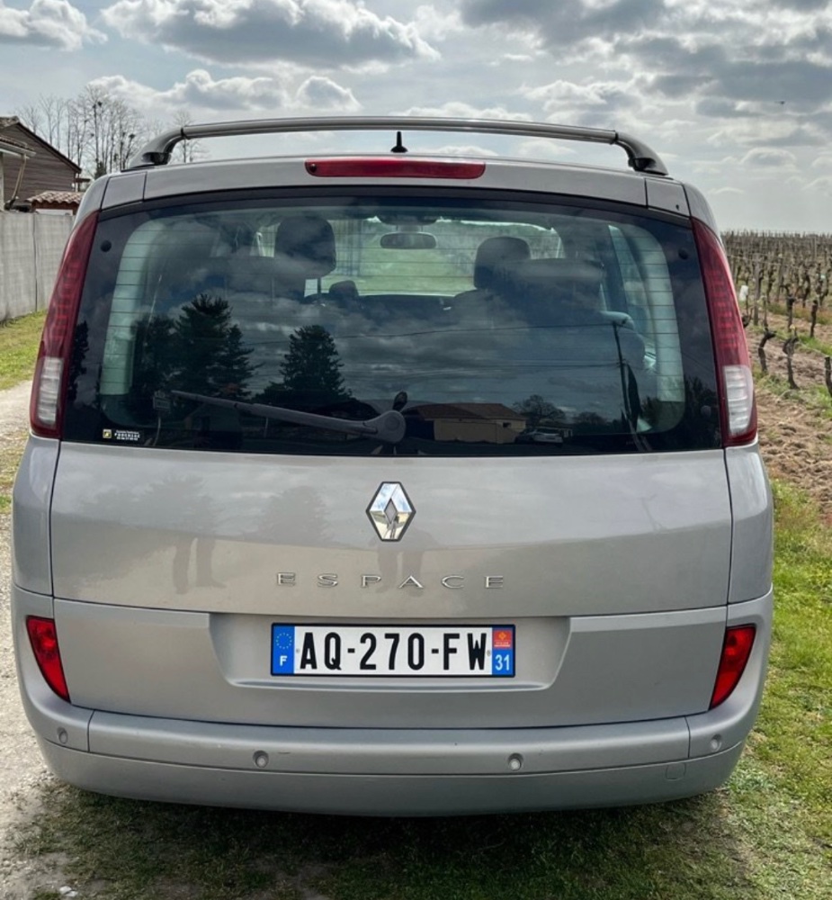

Un truc qui me titille par contre, c'est un 2010 avec une plaque en Alpha Quebec? L'ex 2007 de mes parents était déjà dans la série Bravo X-Ray suite à l'attribution d'un numéro neuf en 2009.
En tout cas, en photos celui-ci fait propre. Question de goût je préfère ma sellerie mi-tissu mi-alcantara grise mais pour avoir essayé ces sièges sur, encore une fois, l'ex Alyum, le mi-cuir mi-tissu est assez agréable avec juste la craquèlement côté conducteur à déplorer, comme ici. J'ai juste un peu peur pour toi que sans les vitres teintées, le noir fasse un peu chaud. C'est autrement plus classe sans la teinte et la luminosité n'a rien à voir! Mais vérifie la présence des pare-soleil pour ne pas griller. :wink: Au moins, pas d'atroce carrosserie noire ici! 8)
Et un toit en verre, il ouvre? Ça manquait vraiment sur l'ex, je ne peux pas envisager de IV sans cette option. Mais encore une fois, les goûts...
En espérant qu'il te plaira!
Quand à l'essence, pour avoir essayé le dCi 150 FAP de Matthias, je peux te dire que le 2.0T est quand même un cran au dessus! Même en 165... Le dCi est correct, pour l'allergique mazout que je suis c'était quand même confortable mais la puissance et l'allonge n'ont rien à voir. Passé 3000 le diesel n'a plus rien dans le ventre, passé 3000 l'essence ne commence qu'à s'exprimer! On en a deux fois plus... comme en consommation. C'est quand même à garder en tête. La distribution n'est pas une plaie non plus, il faut juste la soigner! Les deux ont leurs problèmes électriques, pour moi la vraie différence entre les deux est le turbo véritablement fiable du diesel, un peu fragile sur l'essence. Sinon, ça se vaut. Ce sont des Espaces, il y a toujours un petit quelque chose qui nécessite l'attention, pour qu'on ne les oublie pas.

Bonsoir et merci pour ce long post
C’est vrai que la lunette c’est sympa ! J’avais ça sur mon 3 et ça m’a bien servi pour enfiler les tuyaux pvc de 4 mètres et autres trucs sans sortir les sangles à chaque fois !
Les sièges ne seront pas un débat je pense .. ils sont montés et il ne va rien en faire .. même si c’était une option à 1000 euros à l’époque !
Pour l’immat effectivement c’est étrange mais bon .. la carte grise ne devrait pas mentir .. et le rapport mecavin confirme un 2010 … à regarder .
La sellerie n’est pas forcément celle que je préfère non plus . J’aurais préféré un cuir clair d’initiale .. en plus le cuir de l’initiale ne bronche pas . Même sans entretien particulier . J’en ai vu un sur Paris à 377000 bornes , tout l’habitacle était défoncé et les sièges nickels !!
Contrepartie , y’a les 6 stores !
Sinon le toit en verre est panoramique sur toute la longueur du toit mais il est fixe sur les alyum ph2. Ce qui me va bien car zéro pb d’étanchéité et facile à nettoyer .
Que penses tu de l’initiale (gris🤦‍♂️) avec la carrosserie moyenne que j’ai posté plus haut ?
