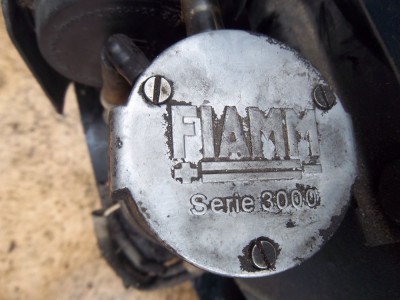

![IMGP6996.JPG (246.8 Kio) Consulté 1164 fois Pour Sigma (le klaxon)](./download/file.php?id=59629&t=1&sid=40a5168d87fea174bda9f61595b23544)
- Pour Sigma (le klaxon)

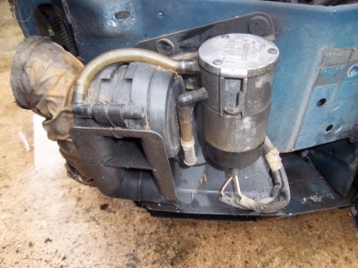

![IMGP6997.JPG (204.99 Kio) Consulté 1164 fois Le compresseur](./download/file.php?id=59630&t=1&sid=40a5168d87fea174bda9f61595b23544)
- Le compresseur
