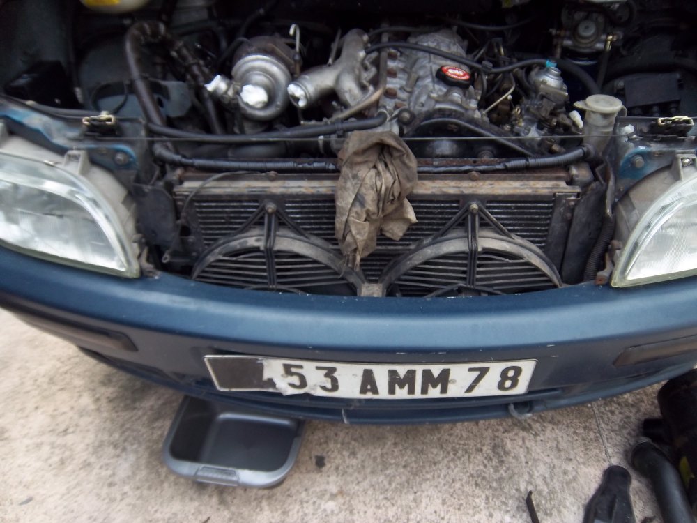

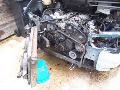

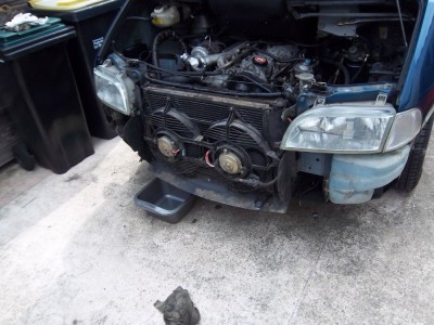

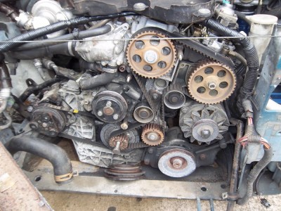

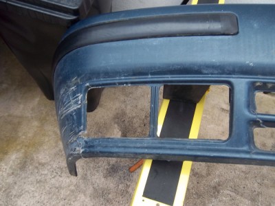

Bon,
Début des hostilités ce matin !
Démontage calandre, pare-choc (il a fallu virer un tas d'accessoires autour, mais il est venu sans autre dégât qu'un boulon cassé dans la ferrure).
Retrait des optiques, filtre à air et autres durites alimentant le turbo et l'intercooler.
Retrait du radiateur, mis de côté, sans retirer les durites de clim, nettoyage en grand du circuit de refroidissement !
Ca devait faire un bout de temps qu'il n'avait pas été changé !! :lol: :lol: :lol: :lol:
Difficultés pour retirer la courroie de D.A., impossible de basculer l'ensemble Alternateur/pompe D.A.... On verra pour le remontage (ce sera à l'arrache, avec tournevis en levier...)
Grosse bagarre de 6 heures pour dégager le boulon de la Damper, totalement grippé. :evil: :evil:
Dégrippant, clé pipe, masse, pétard...... Le boulon est quand même venu à 17:00 ! Il était temps, car j'ai cassé la douille de 22 !!! :(

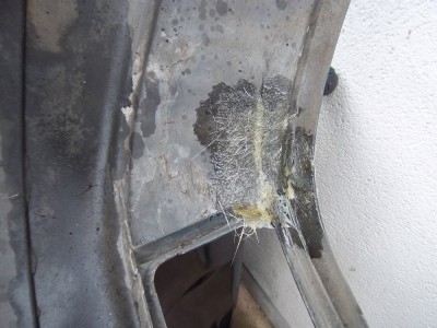

En rentrant, atelier pare-choc, réparation du pare-choc avec fibre de verre et résine de polyester.
Il bien plus rigide à présent, et demain, ponçage et attente de la peinture qui doit arriver.
Il faudra recoller les cadres d'antibrouillard, et nettoyer tout cela.

Pare-choc tombé !
Pare-choc tombé !

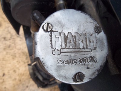

Pour Sigma (le klaxon)

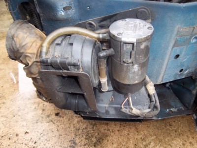

Le compresseur
Le compresseur
Sortie du radiateur
Sortie du radiateur

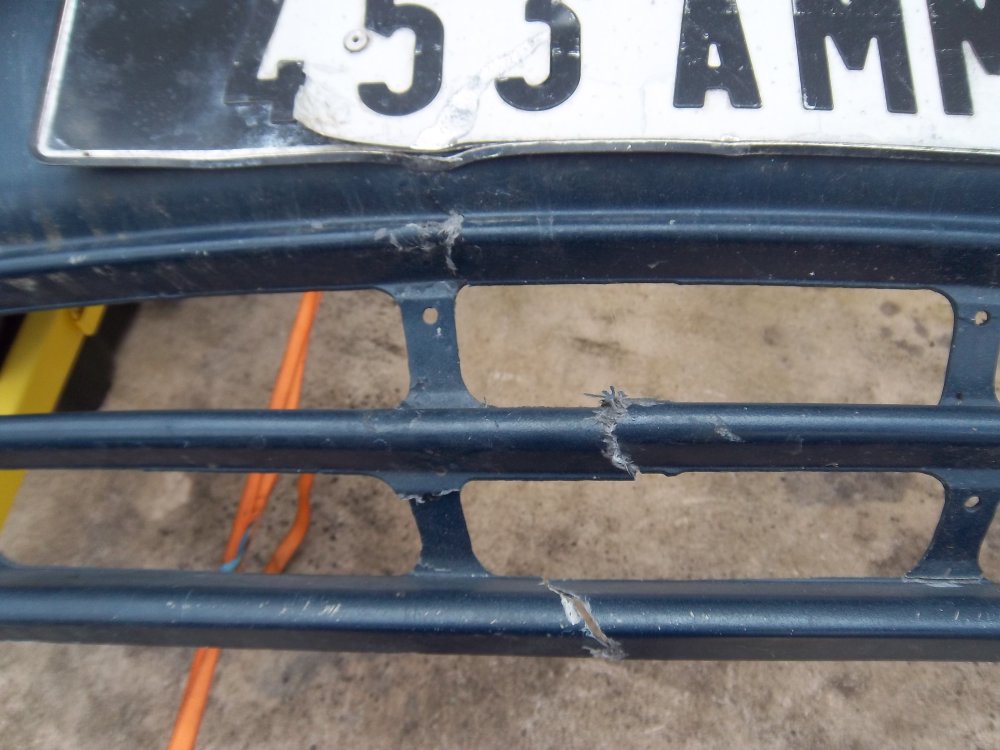

L'état du Pare-choc, pas joli-joli !
Réparation avec fibre de verre et résine de polyester

Avez vous aussi une écope sous les ventilos, comme sur la photo 2 ?
Messages : 20182
Re: [EAime] Remise en forme Espace "2" 2.1 Dtv "Alizé" 1997
Oui.
L'air qui rentre sous le pare-chocs est orienté vers les radiateurs.
Même circuit que sur mon ancien V6. :wink:
Messages : 8787
vachement bien conçu la courroie de clim la dessus.. tu as interets à ne pas oublier de la changer.. sinon tu redéposes la distrib quand elle pète.... du grand renault.
ce que je préfère, c'est le repère sur le pignon de vilo... reporté sur la poulie derriere.. au moins le repère ne risque pas de bouger, même si le vilo tourne... j'espère que tu vas en faire un autre, sinon tu vas droit à la casse.
