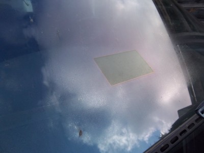

Bonsoir à tous !
Surprise hier, en partant pour Orléans, et emprunt de l'A10 (pour une fois)...
Mon badge, pourtant posé en haut du pare-brise, comme préconisé, n'a pas été reconnu par le lecteur extérieur à Niort.
J'ai dû le sortir de la voiture pour qu'il soit pris en compte.
Au péage de Sorigny, sur la voie "lecture sans arrêt" à 30 km/h, idem ! J'ai bloqué la voie 30s, le temps de sortir le badge pour qu'il soit lu de l'extérieur.
Ce pare-brise semble ne pas avoir été conçu pour ces technologies récentes, à en voir un rectangle plus clair située en bas et au milieu du pare-brise, probablement prévu pour des badges d'accès parking privatifs.
Avez-vous été confrontés à ce souci, et qu'avez-vous trouvé pour contourner ce problème ?
Merci de vos retours ! :D

Je ne sais pas.
Il y a la même chose sur le pare-brise de la Clio de ma mère...
Ca donne cela :

La prochaine fois essaie de passer avec le badge à cet endroit ?
Messages : 20050
Re: Non reconnaissance badge autoroute Pare-Brise Espace 1998
J'ai tenté, mais n'ai pas le bras assez long !! :lol: :lol: :lol:

Parebrise athermique. Il a un traitement du verre qui fait que les ondes passent mal. J'avais ca sur l'audi, le GPS du telephone avait du mal à capter et le telepéage ne marchait pas.
C'est pour ca qu'il y a la petite lucarne que tu as pris en photo, cette zone n'est pas traitée pour laisser passer les ondes.
Messages : 20050
Je m'en suis douté, mais pas très esthétique, ce truc là ! :lol: :lol: :lol:
Maintenant que je le sais, je vais voir si je déplace le support, ou si je sors mon bras à chaque fois ! :mrgreen:

Comme dit Wutch, c'est un pare-brise athermique avec un revêtement qui bloque les ondes...

J'avais un pare-brise comme le tien Éric, probablement d'origine (je crois bien). Il n'y en avait pas sur le RTE des parents de ma copine (AM 1997) donc sûrement une question de niveau d'équipement. Lorsque que je l'ai fait changer récemment (chez un garage Renault, toute une histoire d'ailleurs...), j'ai eu un pare-brise traité aussi mais sans la fenêtre.

Je ne me rappelle pas exactement la date à laquelle le pare brise athermique à été adopté chez Renault mais pratiquement tous les modèles ont eu le droit à cet artifice.
A l'origine ce traitement permettait de diminuer la chaleur entrant par le pare brise d'environ 30% (diminution des UV et des IR ). D'un autre côté les compresseurs montés étaient moins puissants ce qui permettaient de faire une économie au globale en coût pièces et consommation carburant (enfin en théorie).
Quand ils sont traités (origine Renault) ils ont une fenêtre non traitée obligatoirement au rétroviseur (je connais qu'à cet endroit).

Profitant d'un rayon de soleil j'ai examiné mon nouveau pare brise..... il y a bien une zone plus claire à hauteur du rétro..
Je vais tester en venant à Monthlery
