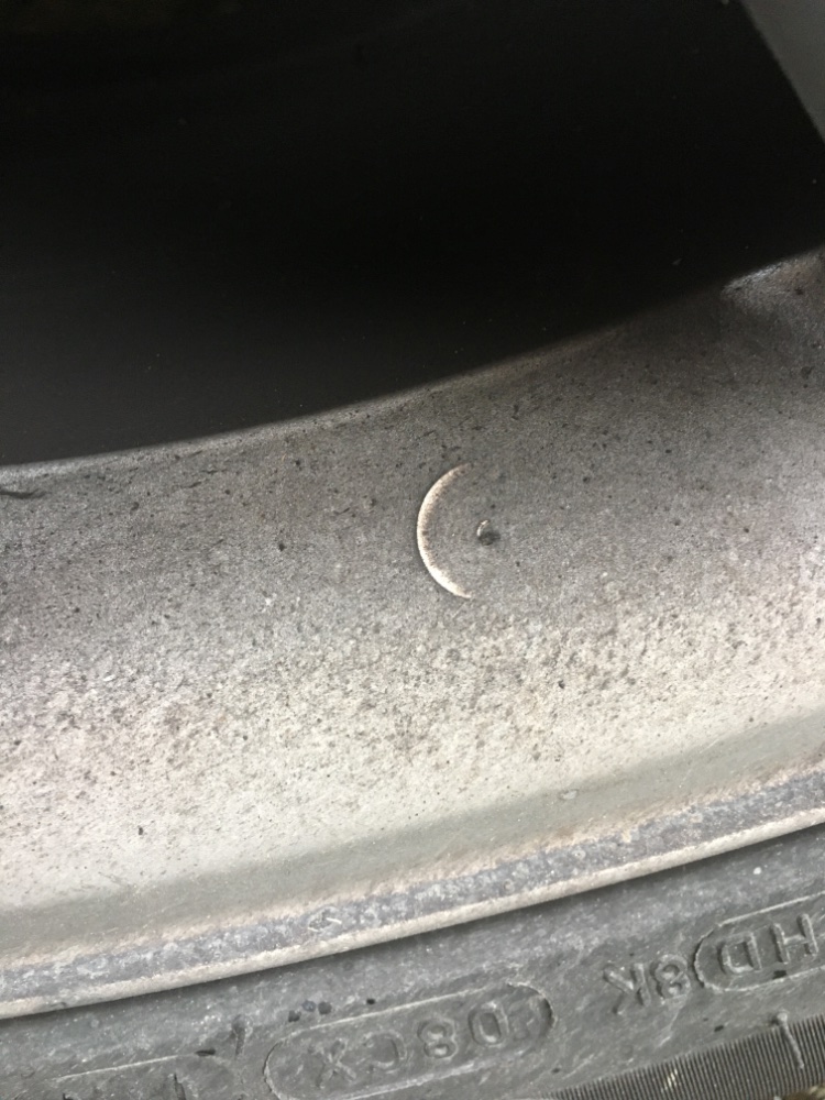

Au fur et à mesure que mes roues deviennent sales, je vois des marques bizarres apparaître. Quelqu’un aurait-il les mêmes? Ce sont des jantes Antares.
Je pense personnellement à une porosité de la jante, puisque je perds un peu de pression avec le temps et que les marques réapparaissent toujours au même endroit.
Je précise que je ne sens rien sous l’ongle et qu’après lavage je ne vois rien.

Met un scotch, s'il y a de l'air qui passe, cela fera une bulle sous le scotch.

Merci du tuyau, je vais essayer ça!

Petit retour plus de deux ans plus tard puisque j’ai trouvé : il s’agit d’un petit morceau de fibre quelconque dont une extrémité se colle à la jante. L’autre tourne dans le vent et "nettoie" la poussière des freins, laissant ces traces bizarres.

Pas certain de bien saisir cette histoire de... fibreLeJeune6troeniste a écrit : 25 juin 2024, 07:11 Bonjour,

Bonsoir, oui, mais uniquement sur les jantes montées en MichelinsTheStone a écrit : 25 juin 2024, 10:37LeJeune6troeniste a écrit : 02 févr. 2022, 11:21 ...........
............. perds tu toujours de la pression
Comme un fibre végétale, un petit bout de fil naturel. Je ne sais pas exactement ce que c’est, peut-être un poil de chat ? En tout cas c’est tout petit et fin et ça tourne.
, 293 989 km

Une fibre de la nappe du pneu ? Suite a une touchette ?
- Messages : 2663
Re: Jante abîmée?
J’use beaucoup les bandes de roulement mais pas encore les flans
