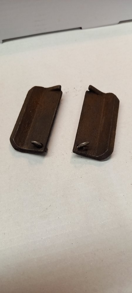

hélas, 3 fois hélas le bruit est toujours là, je démonte la roue et là ho surprise : les clavettes coulissantes se sont fait la belle.
Le problème c'est que ces 2 bouts de ferraille sont introuvables, évidemment pas chez Renault (Ref 7701201846) ni chez aucun autre d'ailleurs, je montre le modèle à mon voisin garagiste et l'ancien se marre en disant c'était monté sur plein de Renault (les vraies celles d'avant....)
Je vais essayer de mettre des photos, si jamais quelqu'un en a une paire au fond du tiroir, je suis preneur.

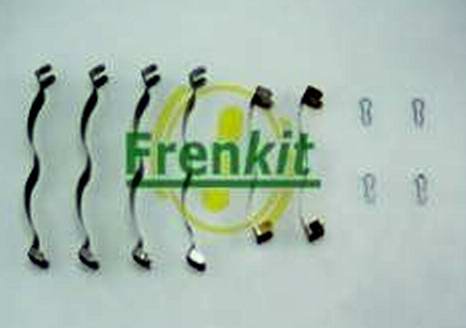

La recherche sur le n° m'a conduit à ça :
https://www.piecesauto.fr/oenumber/7701201846.html

C'est ça qu'il te faut ?
Prends aussi la réf que propose PHAROS , pour remettre à neuf la quincaille .
Les petites goupilles faiblissent dans le trop long temps et se cassent
voir chez bon vendeur du coin , souvent pas plus cher et rapide .

ouiiiii @marcus67 , c'est couasiment les mêmes ! les miennes sont un peu plus trapézoïdales sur le côté non percé (20mm au sommet), je vais à la casse mercredi voir s'ils ont les mêmes, sinon tu me cèderais les tiennes ?
@ PHAROS27 j'avais aussi trouvé cette ref mais je vois pas comment et où ça se met, j'ai pas ça sur les miens (manquant?!?)

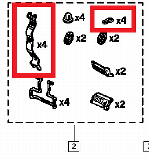

j'ai trouvé l'éclaté les clavettes sont dans la pochette N°2 celle où y'a des cadres rouges
https://www.all4renault.com/products/77 ... -80-100mm/

bato29 a écrit : 09 sept. 2024, 21:25 j'ai trouvé l'éclaté les clavettes sont dans la pochette N°2 celle où y'a des cadres rouges
ça semble etre les même que dans le lien que j'ai déjà donné (mais pas au même prix ! )
tu as trouve ça (88€) :
J'ai trouvé ça (12€) :

finalement j'ai fait ça à la "sénégalaise" un bout de cornière, un poste à souder, une meuleuse et une perceuse.
voila la voiture sur ses 4 roues!
6 heures de boulot en attendant le kit NOS Renault d'origine qui vient d'Autriche (merci I-B)
